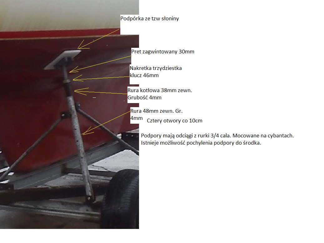

[quote="Micubiszi"]Wózek portowy już jest :D
Witaj,
Gratuluję udanego wózka - jest logicznie zbudowany i wygląda bardzo dobrze więc budzi zaufanie już na pierwszy rzut oka.
Nie piszę tego kurtuazyjnie, bo sam też budowałem wózek drogowy, więc z doświadczenia znam co nieco te sprawy.
Oglądając Twój wózek przypomniałem sobie o detalu, który bardzo chciałbym poprawić w moim wózku - a mianowicie o podporach kadłuba. W związku z tym mam dwa pytania: jakie śruby zastosowałeś w Twoim wózku i jak oceniasz funkcjonowanie tych podpór ?
Pozdrawiam :)
tomasz

Podpory składają się generalnie z czterech elementów. Pierwsza rura o długości około 80 cm, średnica zewnetrzna 48,5 mm grubość ścianki 4mm. W niej są cztery otwory do regulacji. W nia wchodzi rura o srednicy zewn 38mm (tz kotłowa) o ściance również 4mm, w tą z kolei rurę wchodzi gwintowany pręt o średnicy 30mm z nakretka (na klucz 46).
Do tego pręta przymocowany jest kawałek ceownika bodajże 60mm a do tego ceownika sama podpora z tzw białej słoniny. Z grubsza regulujemy na rurach (cztery otwory co 10 cm) a ko9ńcowa regulacja na nakretce i gwintowanym pręcie.
Oceniam ten patent bardzo dobrze.
