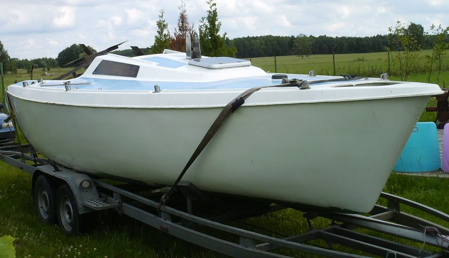

PostNapisane: 1 sty 2012, o 16:35
ajpiotrowski napisał(a):
Szkoda mi go
Jak go sprzedaż to może kupisz tego? ;)
Mak 747.JPG [ 93.33 KiB | Przeglądane 4606 razy ]

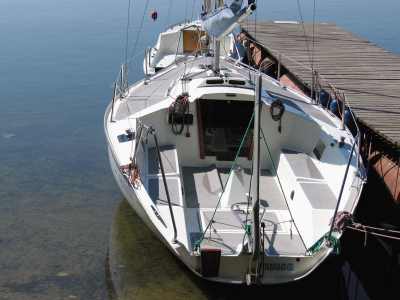

Tu dla porownania Tango :) Pewnie troche rozni sie od sprzedawanego ale niewiele.

Tanga 730 też takie były, ale te co pokazujesz to już (chyba) komercyjne wersje 780 itp nie mające z regatami wiele wspólnego z założenia.
Dziś regatowa klasa Tango730 jest zarejestrowana w PZŻ i z sukcesami łódki robione na regaty
łoją skórę wielu współczesnym konstrukcjom.
A różnią się one od innych: wąską rufą :lol:

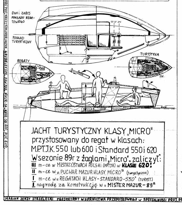

Małe i nie zachodzące foki czy takielunek ułamkowy stosowaliśmy (np. w Micro) już
` w ubiegłym wieku.
W całej (i każdej mojej) wypowiedzi chodzi głównie o to,
że ośli pęd (pogoni za żelazkami) bardzo łatwo naciąga wyniki regat,
a potem modę:
Jeśli jakaś łódka (tu:kształt kadłuba) zaczyna być modna, przesiadają się na nią najlepsi (o największych pieniądzach) ci o największym parciu na rekord.
To z kolei daje wyniki... i to jest ten ośli pęd.
a potem nawet turystyczne zaczynają naśladować a to zaczyna być już obłędem który tak wytykam.
było to już widoczne (u nas) na Makach
a na świecie głownie na jachtach Finot'a,
... i ciągle działa.

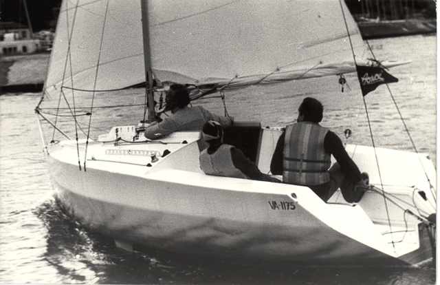

zbudowałem; :D
wygrywałem :lol: :D
a i tak 99% (ścigających się) w to nie uwierzyło :-(
Taka jest siła i mondrość w ścigantach :evil: :lol: :lol:
