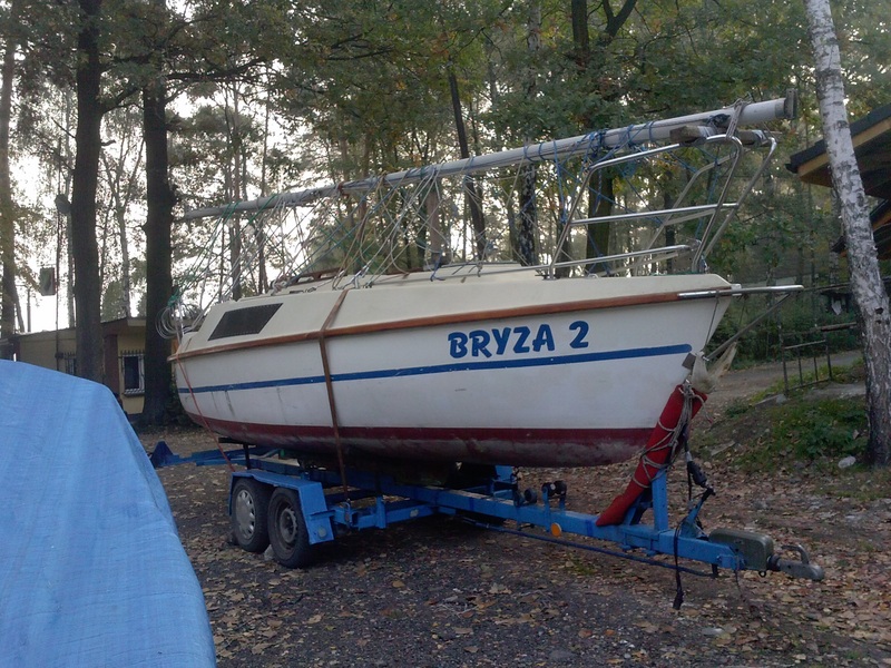

A oto i on jacht, ona Venus ...

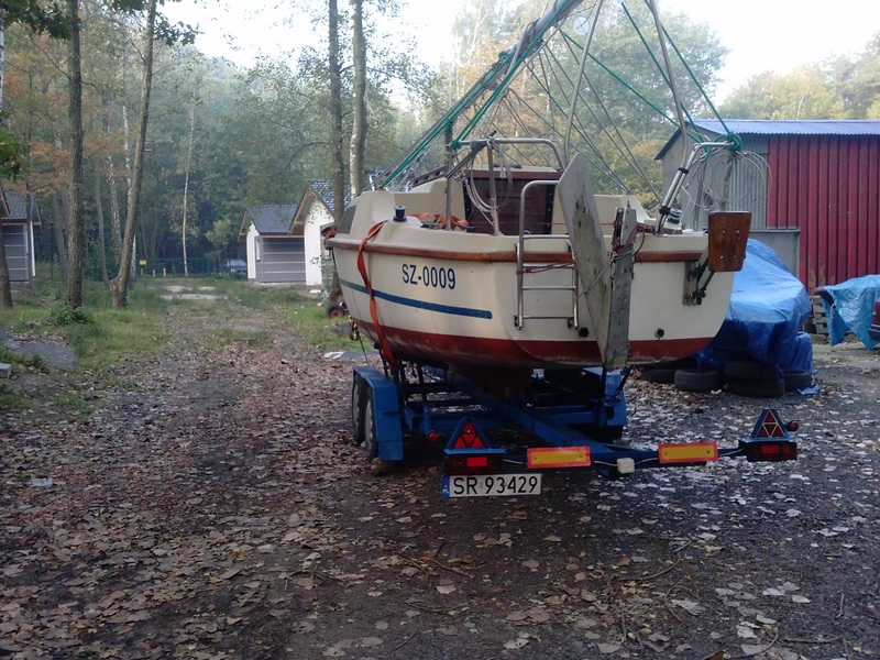

Mam już Venusa u siebie na przystani :D

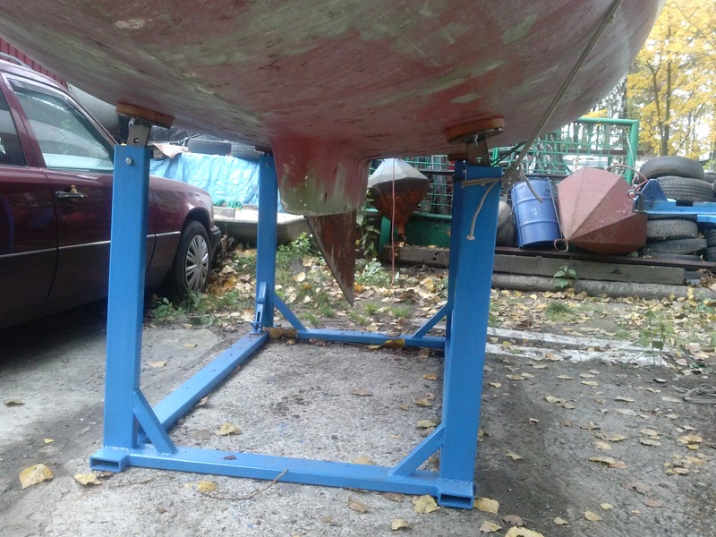

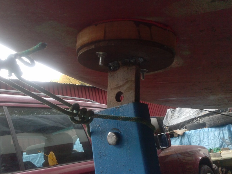

W kilka godzin ze złomu użytkowego zbudowałem stojak pod jacht Venus.
Wysokość podpór 90 cm umożliwia wydostanie płetwy mieczowej do konserwacji, tu przewiduję cynkowanie ogniowe.
Jacht stoi stabilnie. Bez widocznych ugięć laminatu w miejscu przylegania podpór.
