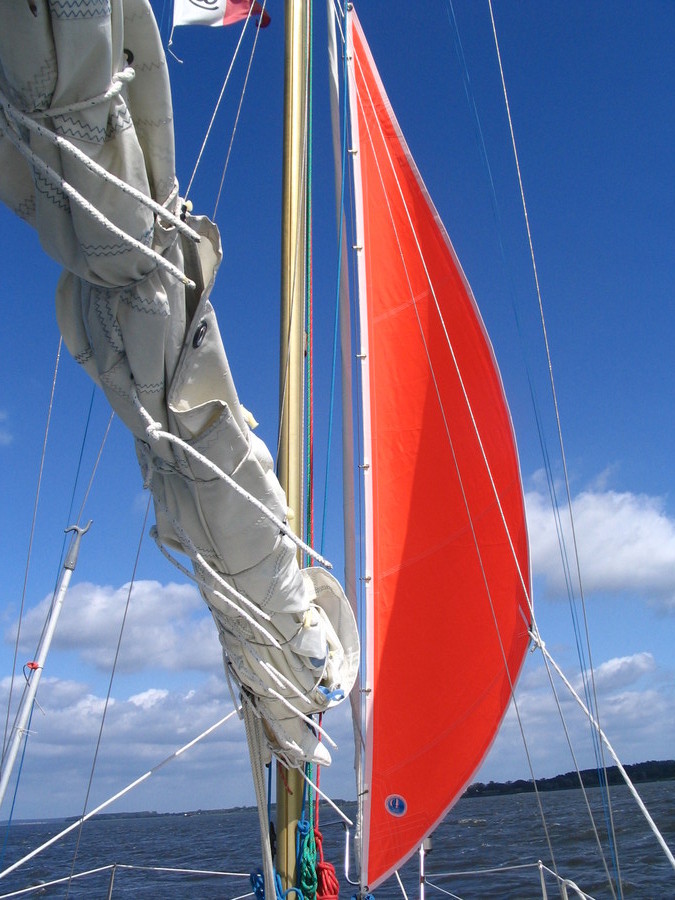

PostNapisane: 2 kwi 2016, o 04:31
Posty: 782
Podziękował : 155
Otrzymał podziękowań: 369
Śliczny, prawda? ;-)
foczek.jpg [ 167.54 KiB | Przeglądane 1943 razy ]

PostNapisane: 2 kwi 2016, o 08:44
Posty: 550
Podziękował : 231
Otrzymał podziękowań: 226
Właśnie ten kolor sprawia, że chcę taki mieć! ;)

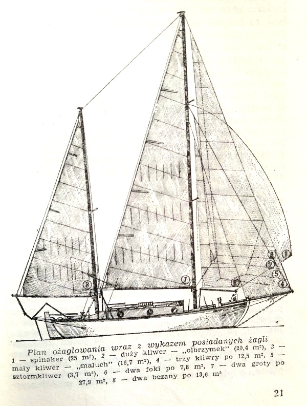

PostNapisane: 2 kwi 2016, o 12:03
Rolfok napisał(a):
Moniia napisał(a):
A miała właśnie 4 m kw.
Na Suahili miał foka sztormowego 3,7 m.
Nie kupię czwartej kopii książki tylko po to, żeby udowodnić, że mam rację, ale (prawie) na pewno 4 :)
PostNapisane: 2 kwi 2016, o 13:10
Moniia napisał(a):
(prawie) na pewno 4
Moniu, mam dla Ciebie kiepską wiadomość. "Prawie" robi wielką różnicę. :D
Sięgłem na półkie, wyciągłem dzieło Ser Robina i odpytałem go na okoliczność.
Ser stwierdził autorytatywnie, że Rolfok is rajt, :) a Moniia is rong :-(
Oto ewidęs:
Suhaili.jpg [ 190.87 KiB | Przeglądane 1898 razy ]
3,7 skuer miters jak byk. :roll:

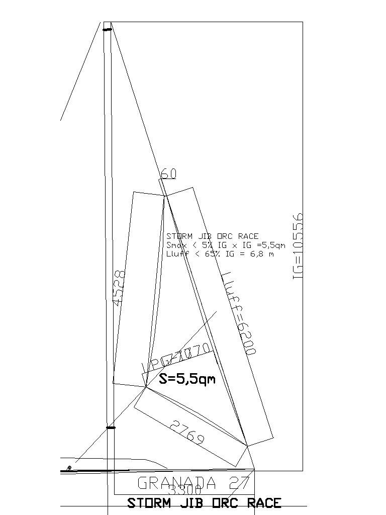

Powierzchnia i wymiary maksymalne foka sztormowego są określone w ORC Specjal Regulations. Ustalone od dawien dawna za sugestią oceanicznych regatowych gwiazd i warto je stosować na wszystkie jachty morskie, niezależnie od ich przeznaczenia. Nawet jest zalecana gramatura materiału oraz kolor. Wzory na wymiary i powierzchnię są w funkcji wymiarów trójkąta przedniego IG.
Podobnie jest z trajslem i fokiem ciężkiej pogody.
Nie kombinuj tylko zamów w żaglowni.
Fok sztormowy ORC.jpg [ 61.48 KiB | Przeglądane 1879 razy ]

The rationale for the change is that storm sails should be specifically designed for force 9 to 10, not for force 7 to 8. This makes an assumption of what “severe weather” is.
It is also stated that reports from the 1979 Fastnet Race and the 1998 Sydney/Hobart Race showed that storm sails were too large"

Rolfok napisał(a):
Oboje się mylicie :-P
Takiego małego to On miał sztormkliwra. Foki były większe.

O proszę, Cors zapodał rysunek mojego żagla właśnie :)
Taki dostałem, kolorek jak u Marcina - wszystko właśnie zgodnie z OSR i ORC, ale ma to sens.
Jeżeli kiedyś popłynę dookoła, to pomyślę i o mniejszym ;)
