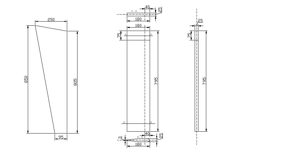

Poszukiwany wykonawca (z okolic śląska :roll: ) statecznika i płetwy serwa samosteru.
Materiał na statecznik posiadam, to sklejka grubości 6 mm o wymiarach 250 mm x 800 mm.
Materiału na płetwę brak, można wykonać z dwóch sklejek grubości 12 mm . Statecznik blaminowany jedną warstwą tkaniny położonej diagonalnie, gramatura, polegam na doświadczeniu wykonawcy. Płetwa oblaminowana dwoma warstwami tkaniny, gramatura jak wyżej, też położone diagonalnie, tak aby część nie profilowana (prostokątna) miała grubość około 25 mm.
Profil naka podobny. Zachować największą grubość profilu (około 25 mm) w odległości 40 mm, od krawędzi natarcia.
Oferty na waclawfud@wp.pl
...Profil naka podobny. Zachować największą grubość profilu (około 25 mm) w odległości 40 mm, od krawędzi natarcia.
emeryt
Wacku, nie naka tylko NACA, co jest skrótem od National Advisory Comitee for Aeronautics.
Słynna amerykańska instytucja badawcza, która zasłynęła opracowaniem niezliczonych zagadnień dotyczących lotnictwa i mechaniki lotu, a szczególnie projektowaniem, badaniami parametrów i opisem bardzo licznych serii profili aerodynamicznych.
Profile opracowane przez NACA zdobyły niezwykłą popularność w lotnictwie, a nazwa agencji została jakby automatycznie przeniesiona na nazwy profilu, np. NACA 6412.
Zwyczajowo, profile opracowane noszą nazwy od miejsc ich powstania, czy zaprojektowania, np. profile pochodzące z instytutu Aerodynamicznego w Getyndze (Göttingen) mają nazwę zaczynającą się od liter i dalej kolejny numer profilu.
NACA, która działała do roku 1958, była poprzedniczką obecnej agencji NASA, znanej przede wszystkim jako firma realizująca amerykański program kosmiczny.
A wracając do pletwy samosteru - warto dane profilu pobrać z tabliczki wybranego profilu, dzięki czemu zapewnisz sobie optymalną sprawność takiego profilu.
Kiedyś korzystaliśmy z książeczkowych tablic profili, np. modeli latających - ale dziś Internet daje niemal nieograniczony dostęp do wszelkich danych opisujących profile aerodynamiczne.
Tabliczka profilu podaje wysokości rzędnych profilu w poszczególnych miejscach cięciwy tego profilu, zwykle co 10% długości cięciwy, poczynając od krawędzi natarcia aż do krawędzi spływu, np. 10% - 3.3, 20% - 4.8, itd. do końca profilu.
Efektywność profilu odczytujesz z wykresu biegunowego profilu, który - mówiąc w pewnym uproszczeniu - pokazuje przebieg zmian wielkości siły nośnej (zwykle Cy) oraz siły oporu (Cx) w funkcji kąta natarcia danego profilu.
Ponieważ liczba opracowanych, i co najważniejsze, przebadanych profili jest olbrzymia, więc warto z tej bazy danych skorzystać, zwłaszcza że w technologii CNC odtwarza się profil z dużą precyzją, co później procentuje w działaniu.
Wszystko to dotyczy naturalnie tylko samej profilowanej pletwy siłownika, ponieważ wszystkie bodaj współcześnie produkowane samostery wiatrowe mają stateczniki w postaci płaskiej płytki.
Tomku, nie NACA, tylko naka (fonetycznie po polsku) podobny[quote="emeryt"]
Wiem co piszę. Nie znalazłem, nie znam profilu NACA serii 00xxx, o największej grubości, w 22% długości cięciwy profilu. A ja taki potrzebuję. Dlatego piszę "naka podobny" a nie NACA. Temat profili, ich odwzorowywanie znam dobrze. Przerabiałem go przy okazji budowy skrzydeł i łopat.
Jeszcze w temacie profili. Tomku, "Cy", to nie jest współczynnik siły nośnej. Uczysz złej wiedzy, wprowadzasz w błąd ludzi nie znających tematu. Nawet za wprowadzenie w błąd Ci dziękują, gdyż uważają Cię za autorytet. Moniia pisze co z takimi autorytetami należy zrobic, ja się z Monią zgadzam.
Do reszty wykładu nie będę się ustosunkowywał, gdyż nie ma on najmniejszego związku z treścią mojego ogłoszenia.
