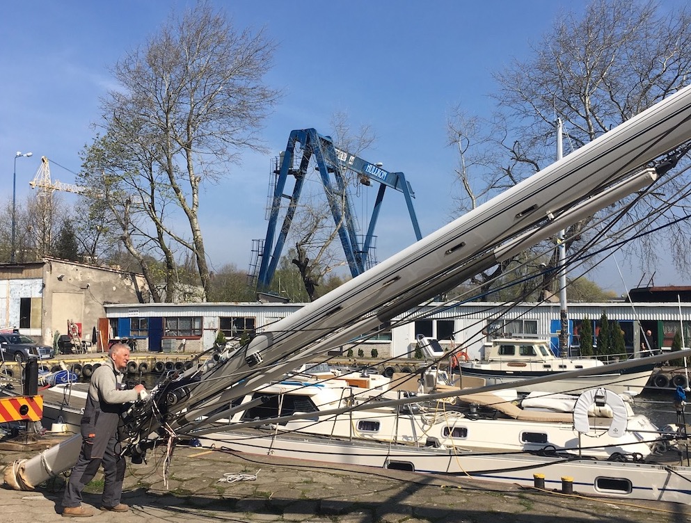

Są ze Szczecina. Wygląda na to, że mają właściwy sprzęt. Bedą czyścić moją łódkę.
Marcinie - maszt już leży.

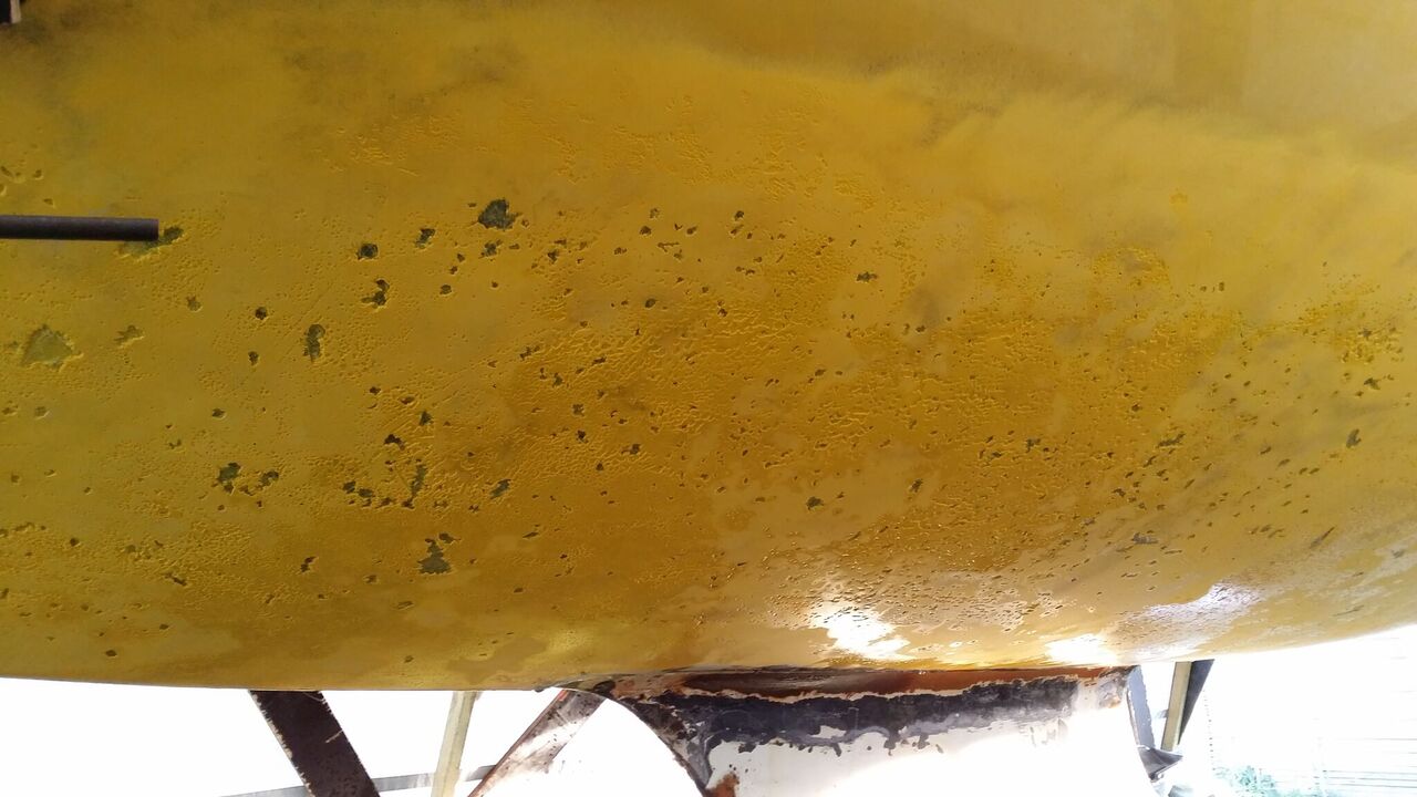

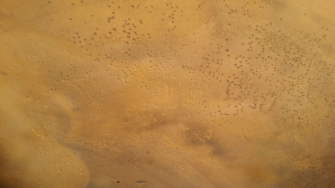

Współczuje koledze, choć nie możemy brać odpowiedzialności za inne firmy. Z drugiej strony to wcale nie musiała być wina samej metody oczyszczania. Stary, zniszczony żelkot, w szczególności z zaawansowaną osmozą, jest podatny na odpryski i odchodzenie nawet większymi kawałkami, o czym sam przekonałem się dobitnie w czasie remontu własnego jachtu kilka lat temu. Po usunięciu farby antyporostowej (nie miałem wtedy jeszcze sprzętu do sodowania) okazało się, że żelkot odpryskuje od zwykłej myjki ciśnieniowej. Zdecydowałem się raz a porządnie usunąć wszystkie luźne fragmenty i bąble osmozy przed jakimikolwiek dalszymi pracami nad kadłubem. Tak to wyglądało:
1. Po pierwszej myjce + szlifowaniu...
unspecified.jpg [ 96.56 KiB | Przeglądane 10052 razy ]
2. Po dłubaniu bąbli nożykiem, którymś z kolei myciu jachtu i spłukaniu myjką...
unspecified 1.jpg [ 111.1 KiB | Przeglądane 10052 razy ]
Jaki z tego wniosek? Tylko taki, że co pacjent to inna historia. Samo sodowanie jest najbezpieczniejszą metodą strumieniowo-ścierną, a nasz sprzęt daje wiele możliwości regulowania intensywności pracy, np. ciśnienie robocze, ilość czyściwa, średnica i rodzaj dyszy czy choćby odległość, z jakiej oczyszczamy powierzchnię.

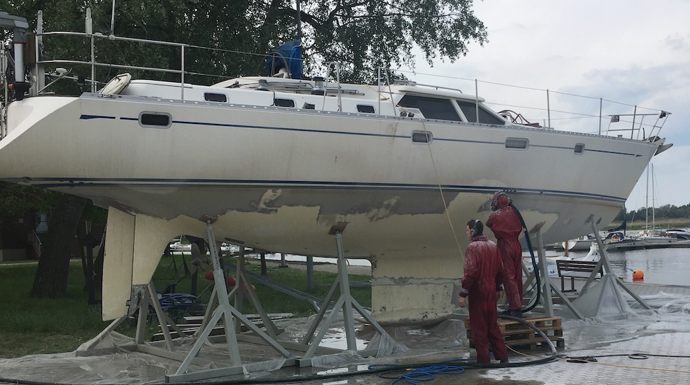

Sodowanie jest bardzo delikatną metodą, pozwalającą w pełni kontrolować usuwanie kolejnych warstw. Zdawać sobie trzeba jednak sprawę z tego, że soda wyrzucana jest z dyszy pod pewnym ciśnieniem i odspojony żelkot ma prawo, a nawet powinien, odpaść.
Sodowanie może odbywać się na sucho (metoda zdecydowanie szybsza ale sporo sody unosi się wtedy w powietrzu) albo na mokro (trwa nieco dłużej ale się nie kurzy).
Sodowanie mojego jachtu wzbudziło w marinie spore zainteresowanie. Sporo gapiów kibicowało operacji, która trwała ok. 5 godzin. Na sucho byłoby godzinę krócej. Efekt piorunujący, ręcznie niemożliwy do uzyskania. Na moim jachcie miałem około 6-8 warstw twardej antyporostówki. Usunięte zostały wszystkie. Pozostawiłem oryginalne stoczniowe zabezpieczenie antyosmatyczne (to ten żółty kolor - fotka poniżej). Oczywiście możliwe było usunięcie również tej warstwy do żelkotu.
No i jeszcze jeden aspekt - szlifowanie mojego jachtu papierem trwałoby zapewne tydzień (2 osoby pracujące) i nikt nie wie ile szkodliwego kurzu dostałoby się do płuc, bo w 100% skuteczność masek wierzyć nie należy.
