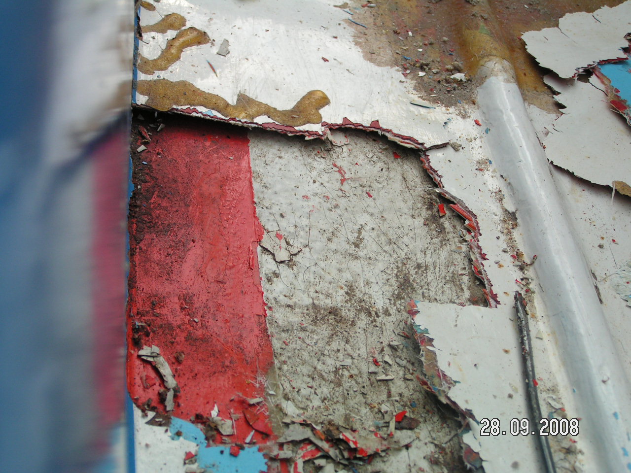

1. stan kadłuba, oczywiste, że używany egzemplarz będzie wykazywał zmęczenie materiału, ale bez przesady.
2. stan komór wypornościowych, czy zalega tam wilgoć i czy przypadkiem nie są wypełnione jakimś świństwem, typu pianka budowlana.
3. stan skrzynki mieczowej: pęknięcia itd. ,zarówno góra jak i spód.
4. podłoga, przestrzegam przed podwójną podłogą (foto 1)

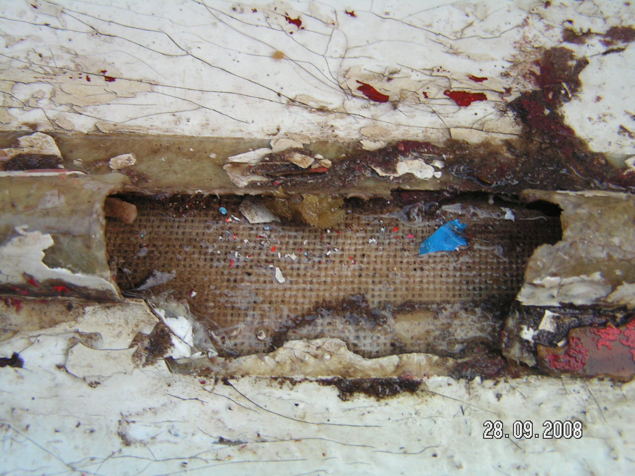

5. wzdłużniki - ich stan (foto 2)
Podsumowując wg mnie najważniejszy jest stan kadłuba. Olinowanie zawsze można wymienić, natomiast wszelkie prace związane z kadłubem są pracochłonne. Chociaż z drugiej strony ja to bardzo lubię :D
