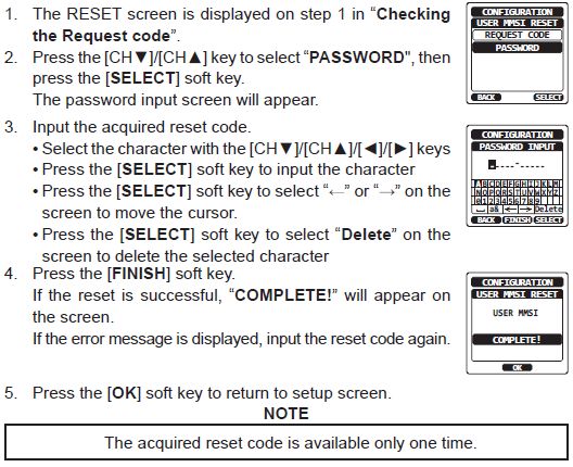

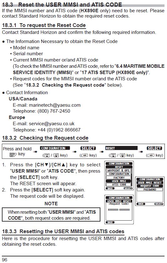

W instrukcji Standard Horizona HX890E znaleźć można informację o resetowaniu MMSI przez użytkownika (za pomocą kodu otrzymanego od producenta). Teoretycznie - przynajmniej nie trzeba radia do serwisu dostarczać.
HX890E_resetMMSI_1.jpg [ 109.19 KiB | Przeglądane 11005 razy ]
HX890E_resetMMSI_2.jpg [ 65.75 KiB | Przeglądane 11005 razy ]
Czy ktoś wie jak to wygląda w praktyce? Tzn trzeba jakoś uzasadniać żądanie kodu? Nie wkurzą się jak tych próśb będzie sporo? :-?
Popytałbym jeszcze w serwisie ICOMa w PL (myślę np. o IC M93D EURO) jak wygląda temat resetu MMSI, ale nie mogę do nich maila znaleźć... Ktoś wie?
Czy Standard Horizon ma autoryzowany serwis w PL?

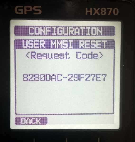

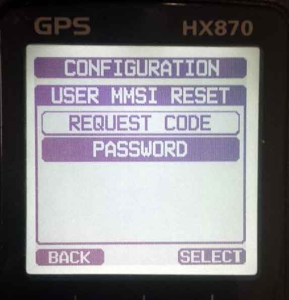

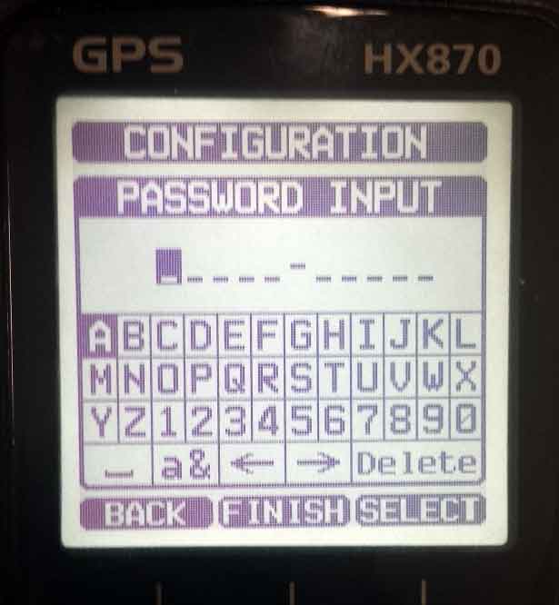

Kocurze, być może w Twoim radiu (Standard Horizon HX-870E) też da się zmienić MMSI, tak jak HX-890E. Zapewne Ty nie potrzebujesz (chociaż, zawsze może się przydać), ale komuś może to pomóc:
Proces resetowania MMSI HX870 (zwracam uwagę, że bez "E", więc z E nie musi to zadziałać) działa w następujący sposób:
- radio musi mieć odpowiednią wersję firmware - v2.03 lub nowszej umożliwi użytkownikowi wykonanie pozostałej części procedury;
- użytkownik odczytuje z interfejsu użytkownika radia wartość USER MMSI RESET CODE;
- użytkownik wysyła wiadomość e-mail do pomocy technicznej producenta z następującymi informacjami: pełne imię i nazwisko użytkownika; numer seryjny radia; obecny MMSI; nowy MMSI do wprowadzenia; i USER MMSI RESET CODE;
- producent odpowiada, podając użytkownikowi PASSWIORD;
- korzystając z dostarczonego hasła PASSWORD, użytkownik może zmienić MMSI na nową wartość
Jeśli firmware HX870 nie jest na wymaganym poziomie wersji, użytkownik musi je upgradować do wymaganej wersji.
Obecnie dostępna jest wersja v2.04 do HX870
Instrukcje instalacji firmware w radiu HX870 znajdują się w dokumencie PDF (którego nie mogę tu wrzucić bo plik większy niż 150 KiB :evil: )
http://continuouswave.com/whaler/reference/STANDARDHORIZON/HX870_Firmware_Update_Ver2xx_1702-B.pdf
Zrzuty ekranu poniżej ilustrują procedurę:
selectOption.jpg [ 17.42 KiB | Przeglądane 10839 razy ]
requestCode.jpg [ 19.15 KiB | Przeglądane 10839 razy ]
passwordInput.jpg [ 24.8 KiB | Przeglądane 10839 razy ]
Chociaż opisana powyżej procedura jest specyficzna dla jednego producenta i jednego konkretnego modelu, istnieje nadzieja, że ​​więcej producentów zastosuje podobne procedury dla większej liczby radiotelefonów DSC, umożliwiając użytkownikowi końcowemu radia wykonanie procedury resetowania MMSI „z pomocą producenta” i bez uciekania się do fizycznego wysyłania radia do producenta.
za: http://continuouswave.com/forum/viewtopic.php?t=2676
Jak zadziała u kogoś - proszę o potwierdzenie.
Jak ktoś zna sposób zmiany MMSI w innych radiach - proszę o informację tutaj.
