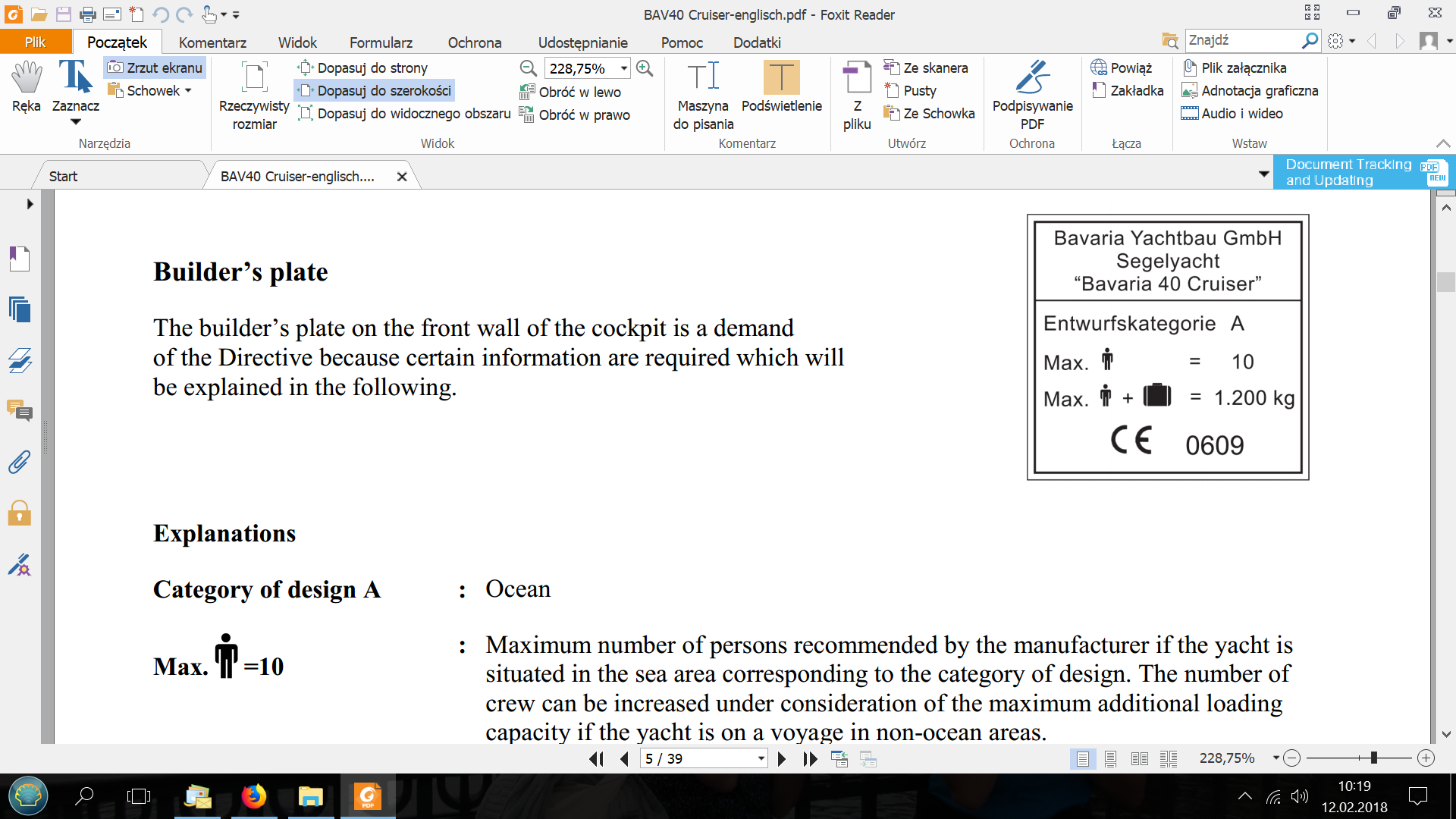

Posty: 14118
Podziękował : 354
Otrzymał podziękowań: 2454
ins napisał(a):
Proponuję byś zapoznał się z dokumentacją swego jachtu
Zrobiłem to już dawno - fragment mego manuala - całość jest za duża do zamieszczania:
Manual Bavaria 40 - kategoria projektowa A.png [ 294.13 KiB | Przeglądane 12310 razy ]
oraz Certyfikat zgodności dla konkretnego jachtu:
Certyfikat zgodności CE duplikat.pdf [83.74 KiB]
Pobrane 309 razy
Nadal mam tylko A i stąd moje wątpliwości.
Bo jak widzę z przesłanego przez Ciebie manualu mówimy widać o dwóch różnych jachtach o tej samej nazwie.
nie znajdzie odpowiedzi na pytanie czemu on ma A10 a nie A8?
Bo nawet nie będę szukał mając jednoznacznie A dla osób 10. :lol:
Niemniej sprawa się prawie wyjaśniła - prawie - bo jeszcze drążąc temat chętnie bym to zobaczył w naszych przepisach ...

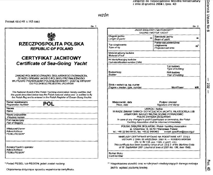

i wzór polskiego dokumentu rejestracyjnego:
CJ.jpg [ 140.44 KiB | Przeglądane 12196 razy ]
