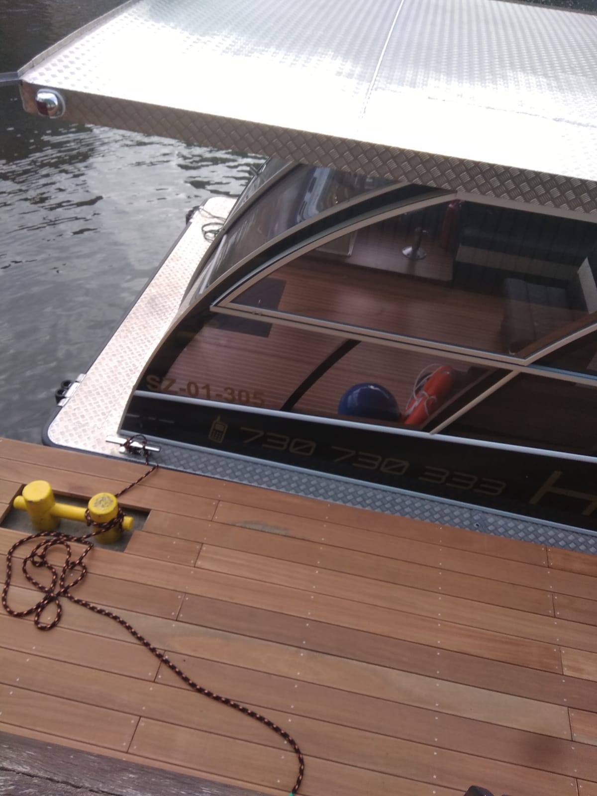

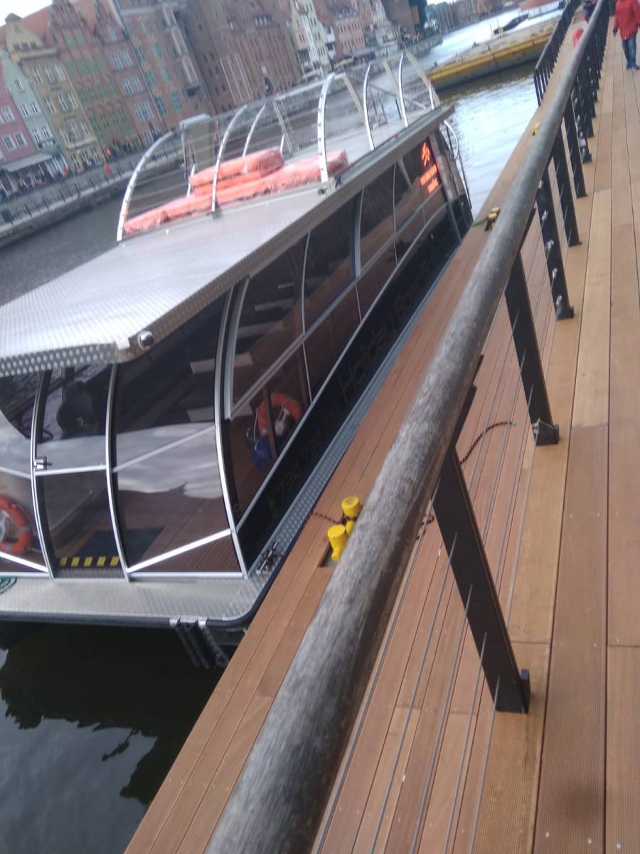

Nie, to nie rozwiązuje wcale najprościej moich problemów;) Jeśli nie ma takiej opcji to trudno - będę musiał się pobawić w jakiegoś szypra z czasem czy innego stermotorzystę, whatever który umożliwi kierowanie takim małym statkiem pasażerskim. Aczkolwiek wydaje mi się, że skoro jest odstępstwo od dyrektywy 2009/45/WE to jest jakaś droga. Przykładowo na zdjęciu załączam fotki takiej barki którą gość wozi ludzi. Ja tu nie widzę żadnego POL ani nic tylko SZ-01-305. Ktoś może wie jak to jest zrobione (zabiera niby do 48 osób)?
WhatsApp Image 2019-03-26 at 16.57.33.jpeg [ 146.25 KiB | Przeglądane 6602 razy ]
WhatsApp Image 2019-03-26 at 16.57.32.jpg [ 109.01 KiB | Przeglądane 6602 razy ]
PostNapisane: 26 mar 2019, o 17:22
Posty: 14121
Najprościej - znajdź gościa - postaw mu dobrą flachę łyskacza i spróbuj się dowiedzieć jak on to robi.
A potem opowiedz tutaj co się dowiedziałeś.
Ja mam papiery zawodowe do wożenia ludzi, ale nie wiem jak te przepisy o 12. pasażerach przeskoczyć ... :-(
Ale wiesz ile musisz mieć udokumentowanego stażu i jakie są warunki uznania takiego stażu, aby komisja dopuściła Cię do egzaminu na ten patent ?

Romanewas, SZ-01-305 to numer rejestracyjny statku o napędzie mechanicznym o iloczynie długości i szerokości większym niż 20 m2, zarejestrowanego w Urzędzie Zeglugi Śródlądowej w Szczecinie. To też chyba nie rozwiązuje Twojego problemu?
