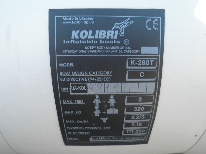

Tutaj jest taki, ukraiński zresztą, a certyfikat CE ma.
P8020074.jpg [ 63.45 KiB | Przeglądane 7793 razy ]

Jak widać na zdjęciu, które Cape zamieścił nawet numer seryjny mają. Nadwozia. Jak samochody.
Czyli to takie samoróbki znowu nie są.
