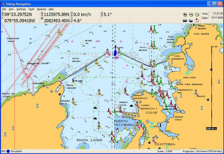

Tia... mam silne wrażenie, że się pierwszej damie coś wydawało:
Prawidło 9 Wąskie przejścia
b) Statek o długości mniejszej niż 20 m lub statek żaglowy nie powinien przeszkadzać przejściu statku, który może bezpiecznie nawigować tylko w granicach wąskiego przejścia lub toru wodnego.
A ponadto:
Prawidło 10 Systemy rozgraniczenia ruchu
j) Statek o długości mniejszej niż 20 m lub statek żaglowy nie powinien przeszkadzać bezpiecznemu przejściu statku o napędzie mechanicznym, idącego torem kierunkowym.
Wejście do Bahia Limon (czyli do Colon, Cristobal i do Kanału) to jest tor wodny.
Czy jest tam wcześniej TSS, nie pamiętam, ale zdziwiłbym się, gdyby nie było.
BTW 1 - Kilkanaście lat temu niewielkie jednostki używały na podejściu do Colon osobnego wejścia dla... niewielkich jednostek.
Jak jednak było "za Mazurka", kilkadziesiąt lat temu - nie wiem.
