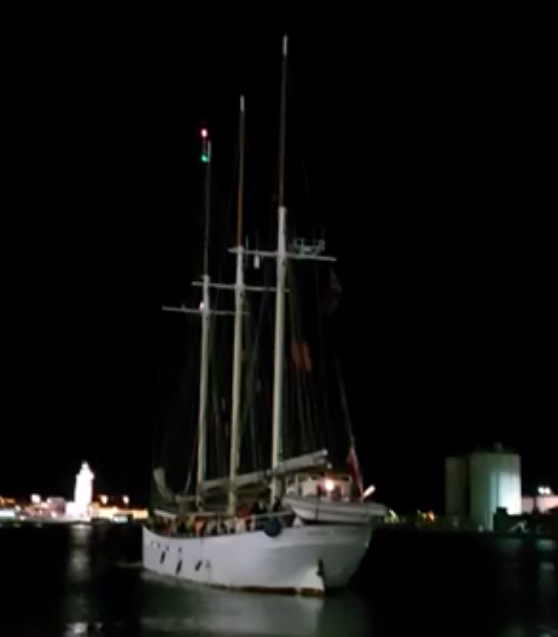

Czy polscy kapitanowie znają przepisy?
A konkretnie - kapitanowie polskich żaglowców...
Kadr z filmu pokazującego wyjście w morze „Kapitana Borchardta” (02.01.2022)

Oj, czepiasz się! Przecież jedno świeci prawidłowo! :D

Dostałem informację, że o zapalenie tych świateł poprosił Malaga Port Control.
Ciekawe, po co im to...

Blackout, kapitan portu nie mógł przeczytać gazety :mrgreen:

Nie bardzo wiem w czym problem, Prawidło 25. Statki żaglowe w drodze i statki wiosłowe.
a konkretnie c. Statek żaglowy w drodze może, oprócz świateł przewidzianych w ustępie a) niniejszego prawidła, pokazywać na szczycie masztu, w miejscu, skąd będą najlepiej widoczne, dwa światła widoczne dookoła widnokręgu, umieszczone w linii pionowej, górne czerwone, a dolne zielone, z tym, że światła te nie powinny być pokazywane łącznie z latarnią kombinowaną, dozwoloną ustępem b) niniejszego prawidła. Czyli nie mogą świecić łącznie z trójsektorówką na topie masztu
Zwróć uwagę, że mowa jest tu o statku żaglowym w drodze, bez względu na napęd. Ergo, jeśli miał pozycyjne dla napędu mechanicznego to te dodatkowe też mógł zapalić wg mnie
MPZZM napisał(a):
Prawidło 3
Definicje
W rozumieniu niniejszych prawideł, z wyjątkiem wypadków, gdy z treści wynika inaczej:
c) Określenie "statek żaglowy" oznacza każdy statek pod żaglami pod warunkiem, że urządzenie napędowe, jeżeli jest zainstalowane na statku, nie jest używane.
No, i „Borchardt” był bez żagli.
Masz rację: Według Ciebie
Prawidło 3 (Definicje)
c) Określenie "statek żaglowy" oznacza każdy statek pod żaglami pod warunkiem, że urządzenie napędowe, jeżeli jest zainstalowane na statku, nie jest używane,
Pomijając już pyrkanie na silniku, to pytanie kiedy ta sasanka może używać latarni kombinowanej, tzw. trójsektorówki? Nigdy, no chyba że nikt nie patrzy i stary pije z bosmanem pierwszym ;)
