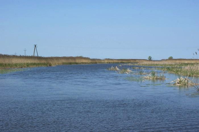

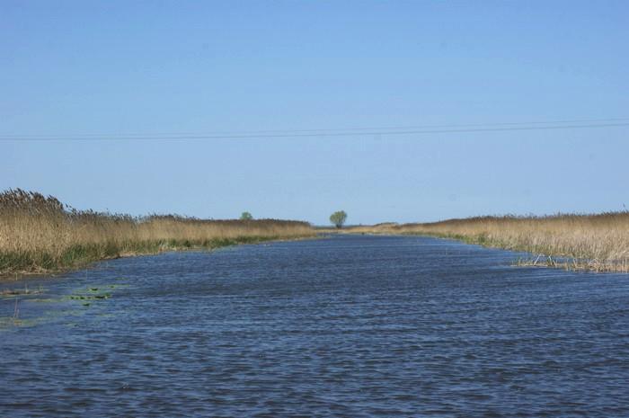

A czy masz niezachwianą pewność, że oni te "druty" widzieli? Jak patrzę na zdjęcia, to tam na brzegach kanału jest wał przeciwpowodziowy zarośnięty trzcinami. Człowiek siedzący/stojący w kokpicie ma oczy na wysokości 1-1,5 m od lustra wody? Czy z kokpitu było widać słupy podtrzymujące tę linię? - chyba nie, bo stoją daleko od brzegu. A cienkie, stosunkowo, przewody mogły być słabo widoczne na tle szarych deszczowych chmur i w strugach padającego deszczu.
Twoim zdaniem żadne oznakowanie takiej linii nie jest potrzebne? A jakiż to koszt (w porównaniu do kosztu budowy linii), żeby na drutach zawiesić "koraliki" w jaskrawych kolorach a na brzegu dać tablice ostrzegawcze? I to właśnie zakład energetyczny powinien być prawnie przymuszony do takiego znakowania swoich linii, bowiem w zakładzie energetycznym powinna być dokumentacja techniczna, m.in. z wyliczeniami ile "druty" będą zwisać po obciążeniu śniegiem, deszczem czy po rozszerzeniu termicznym od słonka.
Pewnie, łatwiej "zakazać" (zamknąć szlak) niż "ostrzegać".
Byłeś tam?
Słupy, druty - widać bez problemu...

PostNapisane: 17 kwi 2014, o 01:24
_jp_ napisał(a):
pierdupierdu napisał(a):
Byłeś tam? Słupy, druty - widać bez problemu...
Z artykułu Piotra Saleckiego:
No, tak sobie widać na fotografiach te przewody.
Trudno odnosić się do twoich subiektywnych wrażeń na temat tego, co "tak sobie" widzisz na załączonych zdjęciach.
Pisałeś coś o słupach - stojących ponoć daleko od brzegu. I o widoczności z kokpitu.
Pokazałem ci fotki - zrobione z kokpitu jachtu, przeczące zarówno temu, że słupy są niewidoczne, jak temu że stoją daleko od brzegu.
Kilka kliknięć na mapie pozwoli ci potwierdzić, że słupy te stoją o kilkanaście metrów od szczytu wału, na obu brzegach. Trudno chyba o takich słupach powiedzieć "stoją daleko od brzegu", nie sądzisz?
BTW - na pytanie czy byłeś kiedyś w ujściu Cieplicówki - nie musisz już odpowiadać...
