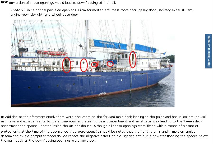

Co było przyczyną (jak domniemam) zatonięcia Concordii;
Nie masz co domniemanowowywać. Wypadek Concordii jest już dawno zbadany, a raport opublikowany.
I co powiedzieli? - "super brust"? - a o bulajach coś było?
PostNapisane: 31 maja 2015, o 18:37
Było.
Concordia.JPG [ 96.95 KiB | Przeglądane 5438 razy ]
I co powiedzieli?
Nie mam siły streszczać. Tu masz całość:
http://www.tsb.gc.ca/eng/rapports-repor ... 0f0003.asp
Za ten post autor Zbieraj otrzymał podziękowanie od: Marian Strzelecki
PostNapisane: 31 maja 2015, o 18:51
Posty: 13982
Podziękował : 10541
Otrzymał podziękowań: 2484
Znaczy, że dobrze się kiedyś domyślałem, (chyba jeszcze będąc na "preclach")
Ale mnie wtedy koledzy wielkomorcy objechali za takie domniemywanie. :-P
