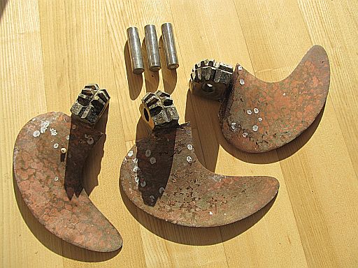

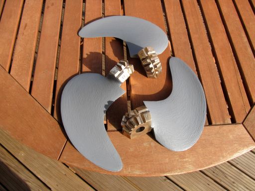

Tak wyglądają łopaty takiej śruby przed i po czyszczeniu oraz owe sworznie:
IMG_6017.JPG [ 69.31 KiB | Przeglądane 4355 razy ]
IMG_6854.JPG [ 50.5 KiB | Przeglądane 4355 razy ]
Ów łomot to mogło być uderzenie owej łopaty odpadającej z piasty - akurat w ruchu wirowym trafiła owa łopata w kadłub.

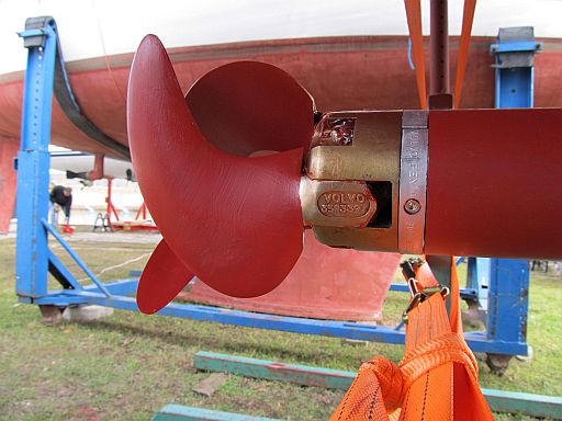

A tak sama piasta z widocznymi śrubami zabezpieczającym sworznie:
IMG_5529.JPG [ 48.06 KiB | Przeglądane 4354 razy ]
Jeżeli płyniemy na samych żaglach to łopaty składają się jak na zdjęciu.
Jak to ma powodować opisywany przez Ciebie wówczas łomot to nie wiem.
Natomiast, aby od braku jednej łopaty i nierównej pracy piasty śruby wyrwał się z kadłuba silnik - stojący na całkiem niezależnych czterech solidnych podporach fundamentowych mocowanych do kadłuba na 8 śrub 14 mm - oraz przekładnia mocowana na kilka solidnych śrub do obudowy koła zamachowego silnika + mocowana do kadłuba wraz z ową membraną na kilkanaście śrub 12mm + bardzo solidny, dookólny stalowy obustronny pierścień jako podkładka to też mało prawdopodobne.
To, że będzie duża nawet wibracja bez jednej łopaty to wiadomo, ale jest mało prawdopodobne aby wibracja taka spowodowała cokolwiek z silnikiem a także rozerwanie się bardzo mocnego zresztą kołnierza gumowego uszczelniającego połączenie S-Driva z kadłubem ...
Bo w to nie wierzę ....

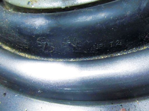

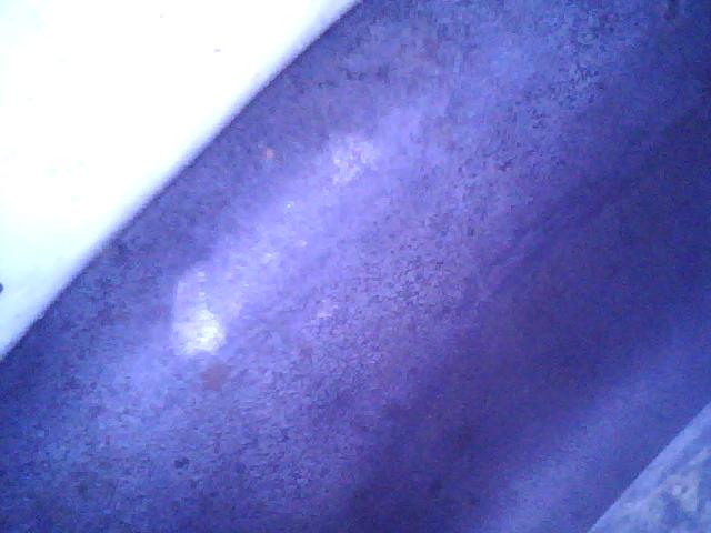

Jurmak napisał(a):
co to będzie jak cosik się stanie z membraną "zetki"?

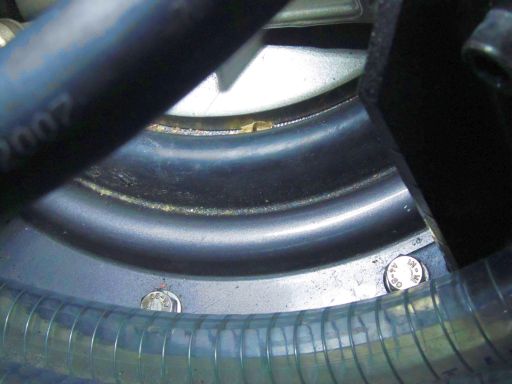

Tak u mnie wygląda po 10 latach owa membrana od góry od strony silnika:
IMG_5496.JPG [ 50.47 KiB | Przeglądane 4315 razy ]
IMG_5490.JPG [ 40.4 KiB | Przeglądane 4315 razy ]
IMG_5501.JPG [ 45.85 KiB | Przeglądane 4315 razy ]

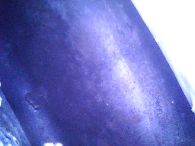

A tak od dołu od spodu jachtu pod dolną uszczelką - fotki wykonane kamerką inspekcyjną w podczerwieni:
Obraz 007.jpg [ 33.11 KiB | Przeglądane 4315 razy ]
Obraz 020.jpg [ 33.54 KiB | Przeglądane 4315 razy ]
Osobiście nie widzę śladów zużycia ani pęknięć
jak jeden płatności śruby odpadnie to jednak wibracje są dość znaczne i wyczuwalne
Oczywiście, że tak jest ale moim zdaniem nie jest to powód ani wyrywania silnika z fundamentu ani rozerwania membrany.
