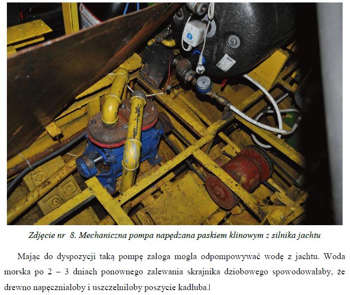

posiadania wysokowydajnej pompy
Ta "wysokowydajna pompa" nie miała siatki na smoku i w związku z tym zapychała się po kilku minutach pracy (już po wypadku).
Co nie zmienia faktu, że nikt nie podjął próby jej użycia, ba-nie miał świadomości możliwości jej użycia...
Może gdyby ktoś miał świadomość, to sprawdziłby obecność siatki na ssaniu - przed rozpoczęciem rejsu....
Świadomość pewnie mieli, ale...

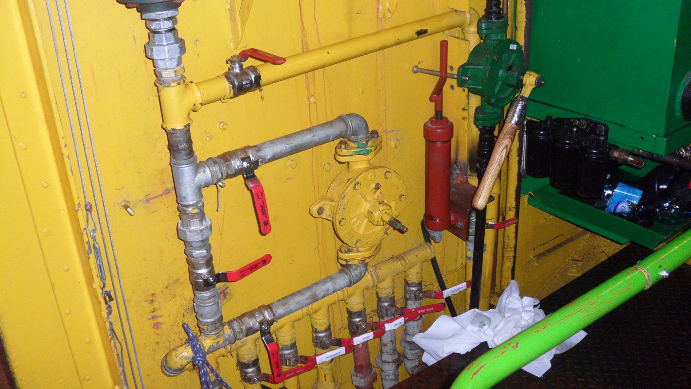

Konstrukcja tej pompy jest taka, że może ona pompować tylko czystą wodę. Siatka na smoku musiałaby być bardzo gęsta, więc też szybko by się zapychała. Dlatego była zainstalowana jako pożarowa. Możliwość jej użycia do opróżniania zęzy jest trochę teoretyczna - wynika z układu zaworów, a nie z możliwości samej pompy.
SAM_5167.JPG [ 426.75 KiB | Przeglądane 6656 razy ]

Konstrukcja tej pompy jest taka, że może ona pompować tylko czystą wodę. Siatka na smoku musiałaby być bardzo gęsta, więc też szybko by się zapychała. Możliwość jej użycia do opróżniania zęzy jest trochę teoretyczna - wynika z układu zaworów, a nie z możliwości samej pompy.
Czyżby wychodziło na to, że Wysoka Komisja poza rozbawianiem publiczności "źródłem" w postaci tekstu "szanty masowego rażenia", dała dupy w kwestii merytorycznej - tj. w kwestii możliwości użycia pompy napędzanej silnikiem?
BTW - rozmawiamy o innej pompie, niż na Twojej ilustracji - o tej:
a.JPG [ 86.6 KiB | Przeglądane 6624 razy ]
Na mojej ilustracji jest system zaworów, dwie pompy skrzydełkowe (ogólna i paliwowa) załapały się przy okazji.
To ja sie zapytam, dlaczego nie miala ?
Bo nie było potrzeby. Smok jest wspólny dla wszystkich pomp. Ręczne nie potrzebują siatki, a mechaniczna była przewidziana tylko jako pożarowa.
