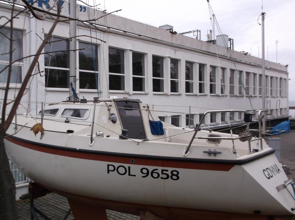

vaginal napisał(a):
na rurze (2,5 m npm)
U mnie jest wyżej, około 3 metry nad lustrem wody.
