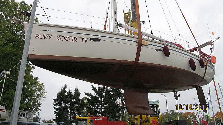

Przy bajdewindzie dziób wychodził ponad falę i gwałtownie opadał. W górę i dup!
Jak na razie nie miałem jeszcze w 2017 r. takich warunków, żeby mi dziób tak bardzo wyłaził nad falę jak pisze Janusz, ale w 2018 wybieram sie trochę dalej popływać to napiszę jak ten mój Pancernik pływa.
Co do tego mojego egzemplarza to trochę znam jego historię - był budowany dla prywatnego niemieckiego armatora a nie do czarteru - ale czy ma coś to wspólnego z jego właściwościami nautycznymi to raczej wątpię - w końcu linie teoretyczne kadłuba są chyba w tym przypadku niezmienne (ale może nie...).
Parę lat temu przeprowadzaliśmy w trójkę (z Gajewką i Maćkiem Murasem) Grand Soleila
http://www.yachtworld.com/boats/2001/Gr ... jD1BzciE2w
To jedyna fotka tego jachtu w wersji wyciągniętej na brzeg jaką znalazłem w sieci na szybko i tak porównując ją do Bavarek to jedyne co mi się rzuca w oczy to inny kompletnie kil - bez bulby na dole (albo źle widzę).
Linie teoretyczne na oko wygladaja podobnie - mój ma pod spodem tak:
IMG_8817.JPG [ 118.81 KiB | Przeglądane 9329 razy ]
ale na oko to chłop w szpitalu zmarł więc tak porównać się nie da.
Inna sprawa, że - na tym linku - to jest 40. a Zbieraj przywołuje wspomnienia z 50.
Ciekawe z czego mogą wynikać tak duże różnice w zachowaniu się dość podobnych w sumie kadłubów na fali...
A może fala bałtycka jest zwyczajnie inna .... czort wie...
Jest jeszcze inna istotna różnica. Zwróć uwagę, że część podwodna dziobu GS wchodzi głębiej do wody. Bavaria jest płytsza w tej okolicy. Nie jest wykluczone, że jest w ogóle nieco płytsza i to robi z pewnością różnicę.
Jacht czym głębiej siedzi w wodzie i czym lepiej wbija się w wodę dziobem (pod wodą), tym mniej będzie podatny na wyniesienie do góry przez falę przy bajdewindzie.
Włodku jest jeszcze jedna zasadnicza różnica, fala oceaniczna jest znacznie dłuższa niż na Bałtyku i zjawisko wyrzucania dziobu ponad wodę jest spotęgowane.

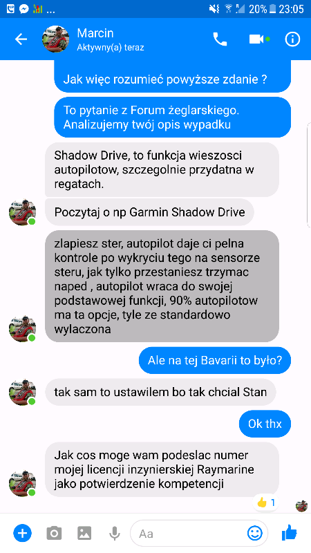

markrzy napisał(a):
autopilot was in shadow mode, so when you are grab helm wheel you got controll over boat, in moment you left it autopilot is goin back in charge back on plotted curse.
Natomiast ja mam inne pytanie - czy ja dobrze rozumiem, że pomimo załączenia trybu pracy autopilota kołem sterowym dawało się kręcić ?
Pytam bo także pływam Bavarką i także mam autopilota "made in Bavaria" tyle, że mój autopilot po załączeniu go w tryb pracy BLOKUJE możliwość kręcenia kołami sterowymi.
Natomiast w trybie "Stand By" stery są całkowicie rozpięte od systemu Autopilota..
Jak więc rozumieć powyższe zdanie ?
PostNapisane: 22 gru 2017, o 23:14
Posty: 3196
Lokalizacja: Gliwice
Podziękował : 461
Otrzymał podziękowań: 482
Spytałem
"jak mowie ten tryb na starszych autopilotach wymaga dodatkowego osprzetu na nowych z definicji jest wylaczany, najczesciej uzywa sie go wregatach, dlugo dystansowych solo, wyobraz sobie sytuacje, ze musisz blyskawicznie reagowac, ominac przeszkode boje cokolwiek, nie tracisz czasu na udlaczanie autopilota tylko z automatu przejmujesz kontrole na jachcie puszczasz kolo autopilot wraca do pracy"
