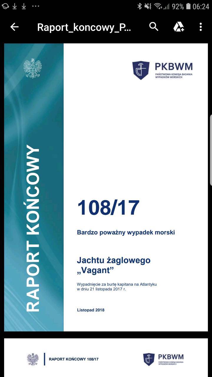

Jest raport PKBWM
http://pkbwm.gov.pl/pl/raporty-i-analizy

Dla mnie znamienne są te ustalenia:
"1. Osoby realizujące wsparcie z lądu odbywającego daleki rejs jachtu, przekazując
informacje drogą satelitarną i monitorując podróż, powinny być dostatecznie
dobrze przygotowane. Powinny znać szczegóły wyposażenia jachtu, typowe
przebiegi dobowe, historię poprzednich pozycji, pełny skład i dane załogi
i rozumieć sposoby wzywania pomocy.
2. Budżet i czas poświęcony na dwa tygodniowe rejsy turystyczne dużym żaglowcem
wyłącznie w celu spełnienia formalności wymaganych do uzyskania patentu
kapitana mógł być wykorzystany np. na zakup PLB/EPIRB i przede wszystkim na
skuteczne przeszkolenie towarzyszki podróży."
Czyli - co oczywiste - brak przeszkolenia załogi, a drugie dość istotne (niekoniecznie dla samego wypadku, ale do postępowania po nim), to brak odpowiedniego wsparcia z lądu na cały rejs.
No i spinaker to nie jest raczej żagiel do pływania po zmroku (w dodatku jak stwierdzono była ciemna, bezksiężycowa noc).
Ech... aż ciarki przechodzą, jakie konsekwencje mogą mieć zwykłe, głupie błędy w normalnych, prostych warunkach...

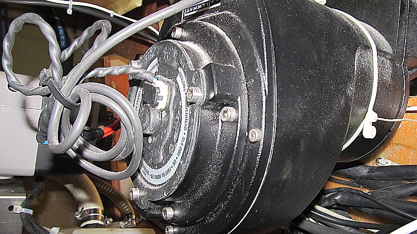

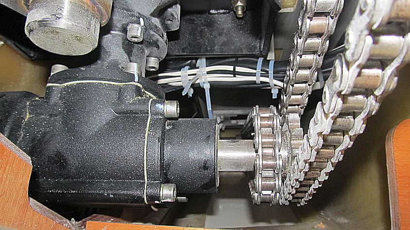

Wojtek - i tak i nie - pozwolisz więc, że nieco rozwinę temat.
Są różne konstrukcje autopilotów - mechaniczne i hydrauliczne.
W systemach hydrauliki - mimo włączonego trybu AUTO - możesz kręcić kołem i w pewnym niewielkim sektorze jacht podda się temu ruchowi - mówiąc inaczej - płetwa się lekko podda, jacht lekko skręci, ale po ustaniu ruchu kołem jednostka natychmiast wróci na kurs pierwotny.
Niemniej osoba niedoświadczona może być mocno zdezorientowana cóż takiego dzieje się bo jacht początkowo zaczyna skręt i po chwili wraca na poprzedni kurs.
Tak jest w niektórych układach hydraulicznych.
W układzie mechanicznym - a takie były raczej montowane w omawianym roczniku tego modelu jachtu - sytuacja wygląda kompletnie inaczej.
Tu po załączeniu trybu AUTO kołem nie obrócisz ani o milimetr choć koło (lub koła) w trakcie płynięcia będzie wykonywać niewielkie ruchy - takie jak wykonuje płetwa.
(Tak przy okazji - wtedy dopiero widać jak niewielkie ruchy są tak naprawdę potrzebne do utrzymania jachtu na kursie i jak za duże ruchy wykonuje na codzień większość sterników - ale to tak na marginesie).
Generalnie w takim omawianym przełożeniu to mechanika - po załączeniu AUTO - przejmuje obracaniem płetwy i całkowicie odcina możliwość wykonania takiego obrotu ze strony koła sterowego i tu akurat zgadzam się z zacytowaną Twoją wypowiedzią.
Podejrzewam, że omawianym jachcie był zainstalowany taki właśnie autopilot a wynika to jak piszę z rocznika.
Urządzeniem wykonawczym był wówczas sporej wielkości silnik elektryczny firmy LEWMAR chłodzony wentylatorem powietrznym - także elektrycznym.
Poniżej fotka takiej przekładni mechanicznej z dwoma kołami i systemem łańcuchów - w przypadku pojedynczego koła sterowego inaczej realizowane jest przełożenie z koła, ale silnik pozostawał ten sam.
IMG_8370.JPG [ 146.28 KiB | Przeglądane 9863 razy ]
IMG_8895.JPG [ 159.38 KiB | Przeglądane 9863 razy ]
Całość taka - po zasprzęgleniu - chodzi świetnie, ale coś za coś - samo sprzęgło konsumuje 2 A prądu + kolejne 4 A dla pracy przekładni.
Teraz montuje się już inne - prostsze systemy - oczywiście z "oszczędności", które potrzebują mniej amperków.
W przypadku takiego mechanicznego autopilota dość łatwo jest zorientować się w jakim trybie pracy on pracuje, gdyż przy próbie obrotu kołem stoi ono jak przymurowane.
O wyświetlanym komunikacie "AUTO" na samym środku wyświetlacza znajdującego się na środku przed kołem nie wspominam - przy płynięciu "z ręki" jest tam wyświetlane "STANDBY".
Do przełączenia trybów pracy autopilota - a więc powrotu do ręcznego sterowania - wystarczy nacisnąć jeden - na czerwono zresztą podświetlany - sporej wielkości przycisk z napisem AUTO.

Z raportu wynika, że kilka minut przez wypadkiem żona kapitana załączała na tablicy rozdzielczej zasilanie autopilota.
Jarek - coś jest w tym raporcie nielogiczne.
Samo załączenie zasilania autopilota nie powoduje załączenia jego działania.
Do tego trzeba jeszcze nacisnąć przycisk AUTO znajdujący się na wyświetlaczu tego urządzenia przed sternikiem.
Nie wynika, czemu nie wpadła na pomysł, że może w znanym sobie miejscu to zasilanie odłączyć...
1. Nie upatruję w raporcie PKBWM jakiegoś nadzwyczajnego szacunku wobec logiki. W żadnym...
Niemniej - raport podaje nieznane dotąd szczegóły i fakty. A jednym z faktów, na który staram się zwrócić uwagę, jest to że żona zaginionego na jego prośbę włączała zasilanie do autopilota tuż przed wypadkiem. Zatem wiedziała gdzie można je wyłączyć.
2. Gdyby dokonano wyłączenia zasilania od autopilota, to nawet jeśli nie powoduje to jego wyprzęglania, ster pozostałby zablokowany w przypadkowej pozycji. Co w połączeniu z zastopowaniem śruby zaowocowałby dryfem z niewielką prędkością. To dawałoby być może szansę, niewielką, ale jednak szansę, że sprawny i obyty z wodą żeglarz (kolejny fakt znany z raportu) dopłynie do bezładnie dryfującego jachtu.
Podobne zachowanie jachtu a zatem i podobną mikro-szansę mogło dać nawet samo zastopowanie napędu (śruby), bez odłączania zasilania autopilota.
3. Niekontrolowane oddalanie się od MOB podczas prób siłowania się z autopilotem (którego zasilanie samemu się kilka minut wcześniej włączyło) oraz z włączonym napędem - nie dawało MOB-owi nawet tak niewielkich szans...

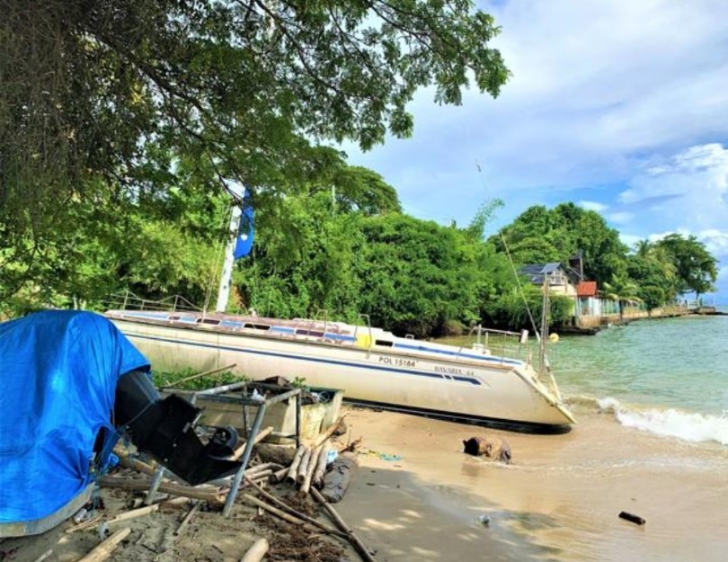

Dzisiaj w nocy mój szpieg z Tobago przesłał mi link do tego artykułu.
Dzięki Giselle.
https://trinidadexpress.com/newsextra/t ... ed283.html
Screenshot_20221125_123825.jpg [ 156.14 KiB | Przeglądane 4743 razy ]

Jak się wydaje wrak znajduje się tu: 11°09'59"N 060°45'41,4"W
