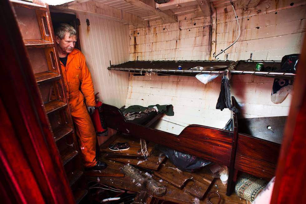

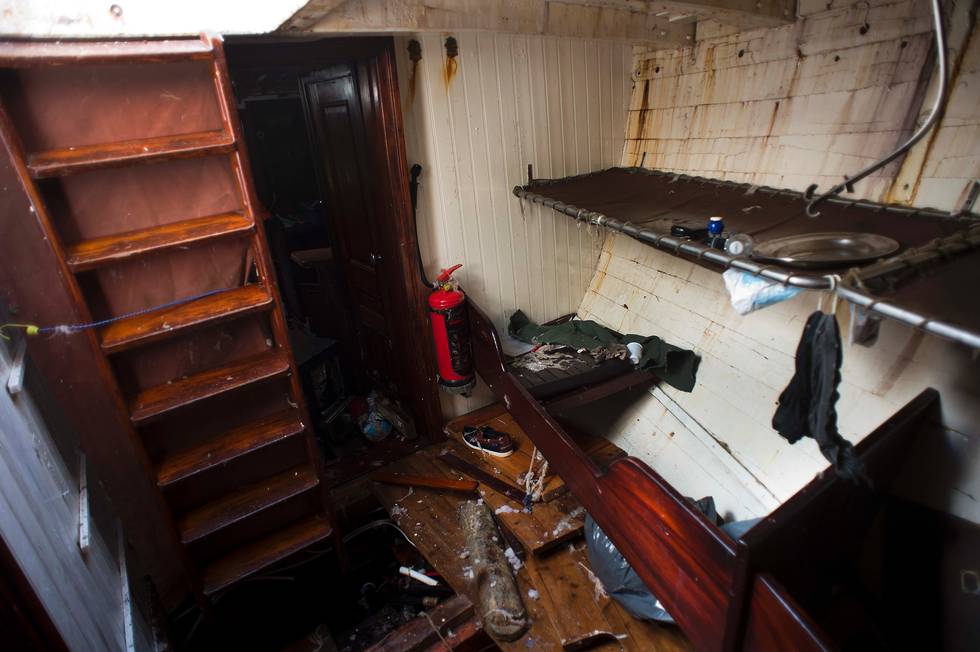

Tak patrząc na burty to On przeciekał całym sobą.
Może był zbyt rozeschniety?
...takie zacieki chyba pod wodą nie powstają?

Zdają się to też potwierdzać te zdjęcia: http://www.aftenbladet.no/nyheter/lokal ... gnX_5KeNlw
PostNapisane: 13 sie 2013, o 09:56
Posty: 8050
Podziękował : 1877
Otrzymał podziękowań: 2419
Mulig årsak til at Wyvern sank:
Foreløpige undersøkelser kan tyde på brudd i en eller to kjølbolter. Dette har ført til lekkasje mellom bordgangene på babord side foran i fartøyet. Arbeidet med opprenskning, vasking og rydding er i full gang og vi kan gjøre undersøkelser innvendig og få bedre oversikt når dette arbeidet er gjennomført.
(non) :mrgreen:
Znaczy możliwe przyczyny: wstępne oględziny wskazują na pęknięcie jednego-dwu bolców balastowych. To spowodowało przecieki szwów międzyklepkowych lewej burty na dziobie.
Sprzątanie i czyszczenie idzie na całego, będziemy mogli zbadac i uzyskać lepszy obraz po zakończeniu prac.
Tak nawiasem, rdzewne łączniki nie są dobre do dębu, taniny powoduja korozję. A korozja butwienie dębu, skądinąd odpornego gdyby rdzy nie było. I takie błędne koło jak zacznie to szybko siem kręci...
Te zacieki na burcie wysoko chyba nie są wczorajsze, a jeśli nawet to świadczą o korozji gwoździ...

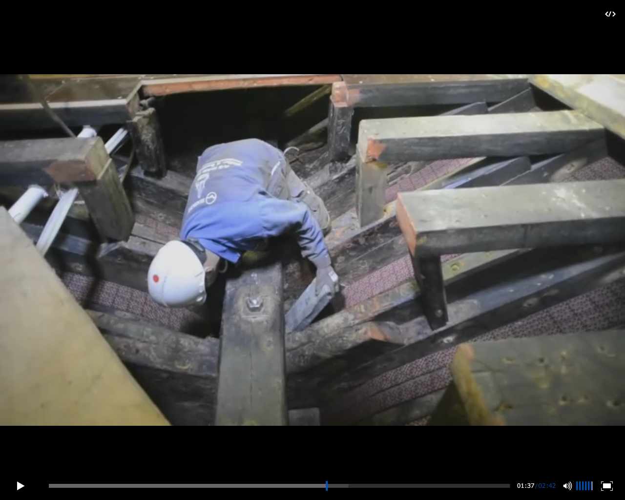

Obejrzałem, jak małpa (nic nie rozumiejąc) i mam pytanie do znawców (języka?)
co tam leży na poszyciu?
Jakieś gumowe? pasy.
Żeby balast nie dotykał drewna?
Clipboard01.jpg [ 52.94 KiB | Przeglądane 3498 razy ]
PostNapisane: 19 kwi 2014, o 13:05
Posty: 2793
Lokalizacja: Norge
Otrzymał podziękowań: 332
Uprawnienia żeglarskie: hm...
Mówi tam tylko tyle, że jest to jakaś mata mająca na celu odizolowanie balastu od kadłuba. Pytanie co to dokładnie jest, to raczej do znawców budowy statków.
PostNapisane: 19 kwi 2014, o 13:18
Posty: 13987
Podziękował : 10543
Otrzymał podziękowań: 2484
Miałem ten problem na Mamucie balast "trzymał" wilgoć skroplinową i "zaparzał" drewno .
Dopiero gdy przeszedłem na balast z mokrego piasku temat zniknął.
PostNapisane: 19 kwi 2014, o 14:01
Posty: 13858
Podziękował : 1625
Otrzymał podziękowań: 2376
Wygląda jak przenośnikowa taśma transmisyjna bez nawierzchniowej warstwy gumy.
