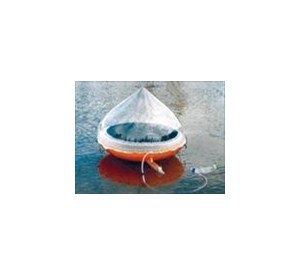

Moniu ja piszę o tej:
Odsalarka 123Funty.jpg [ 8.19 KiB | Przeglądane 4873 razy ]
Bo dyskusja o urządzeniach :
Monia pisze:
Fajne, ale wolę instalacji pracującej na ciśnieniach rzędu 800 psi (55 bar) nie budować sama.
...na tratwie ratunkowej jakoś mi nie pasuje, a chyba wątek o tym był dotychczas.

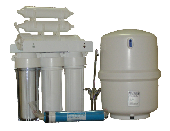

Ze względu, że w Pustelniku woda jest syfiato-żelazisto-manganowo-sodowo-potasowa to jakiś czas temu sprawiłem sobie system* uzdatniania wody pitnej pracujący w oparciu o odwróconą osmozę.
Działa rewelacyjnie. Nie wiem co wchodzi w skład kamienia czajnikowego, ale o ile wcześniej odkamieniać musieliśmy czajnik co dwa tygodnie, to po zainstalowaniu "osmozy" przez pół roku nie odkamienialiśmy ani razu a czajnik błyszczy jak dupcia niemowlęcia.
Znaczy się nie jest to to jakąś ściemą - działa.
Skoro membrana potrafi radzić sobie z siarczanami, chlorkami i innymi ~ami do tego stopnia, że trzeba stosować wkłady mineralizujące na wyjściu, to może by sobie poradziła z wodą morską?
Membranę wymienia się co 3 lata. Moja pracuje dopiero 6 miesięcy, ale chętnie wyzbędę się jej dla dobra nauki :-) Jak znajdę chwilkę i nie będzie Rudej (wolę, żeby mnie nie zabiła. Albo nie - powiem jej, że odkażam system :-) ) to w miejsce jednego z filtrów wstępnych wsypię torebkę soli.
Zobaczymy czy na wyjściu będzie ciekła słodka?
Aha, najważniejsze, że taka "domowa" instalacja działa z niskim stosunkowo ciśnieniem (2,5-5 atm). Z tym, że przy filtrowaniu membrana do ścieku zrzuca jakieś 5 razy więcej wody niż do zbiornika. Wynikałoby z tego, że stosując ręczną pompkę trzeba by było nieźle się napompować. Ale za to membrana + obudowa+złączki to koszt mniejszy niż 100 zł!
[*] system-srystem, dwie tuby na krzyż i zbiorniczek.
Nie wiem, jaką masz temperaturę w rurach, ale patrz na tabelę Wojciecha.

Jakbyś podgrzał wstępnie wodę przed filtrem do 25 °C, to może mniej ścieków byś produkował? ;-)
Ps. testuj szybciutko, bom ciekaw ;-)

Zapchasz membranę Mareczku - w linku Wojciecha podkreślają, że insza membrana do wody brudnej, insza do pitnej a insza do słonej. Filterek ręczny z pompką dużo wydajniejszy i mniej męczący niż odsalarka ręczna. Różnią się membraną i wydajnością.
Jak mi się uda Katadyna Survivora pożyczyć - potestujemy ;) Nie psuj sobie filtra - efekt będzie: woda nie do końca odsolona, trwałość membrany w litrach rzędu 0,5% nominału.

Nie mam oddzielnej pompki, żeby zassać z naczynia w którym jest przygotowany roztwór.
Muszę korzystać z ciśnienia w instalacji, więc taki półśrodek (tworzenie "wody morskiej" na drodze rozpuszczania się soli w naczyniu przez które bardzo powoli przepływa woda) wydaje się jedynym możliwym.
To moje gówienko filtracyjne to mniej więcej takie cóś jak w załączniku. Te trzy duże, pionowe naczynia to filtry wstępne. Pierwszy ma przezroczystą obudowę, można tam nasypać soli, skręcić i przechylić tak, żeby były bąble powietrza, można tym potrząsać (żeby zwiekszyć stężenie) i chyba będzie się widziało przepływ. Naprawdę nie wiem co z tego wyjdzie, ale w poniedziałek będę u klienta co tym handluje.
I tak co pół roku wymienia się te wstępne układy, to sobie akurat wymienię a membranę... no cóż, pisałem już, że dla dobra nauki się poświecę. :-)
