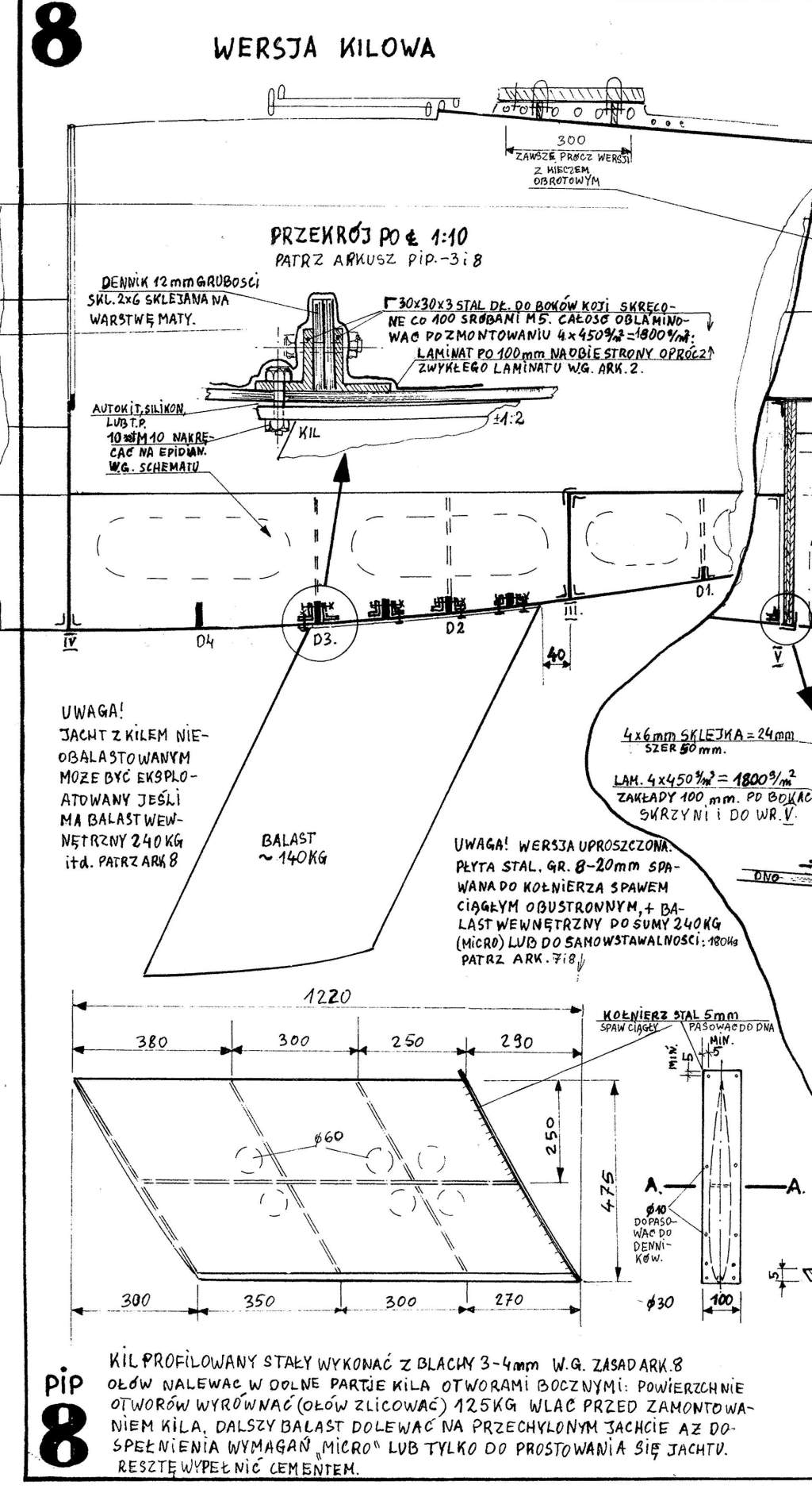

Ja bym tak nie zaprojektował kila na jachcie morskim.
Na moich śródlądowych łódkach kile były mocowane albo mocniej,
PIP-550 ark18 kil i miecz.jpg [ 228.18 KiB | Przeglądane 7894 razy ]

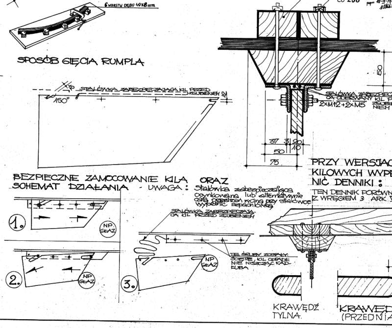

albo z uwzględnieniem zrywania bez dziurawienia kadłuba.
Dzidziu Maru rys09a kile.jpg [ 85.86 KiB | Przeglądane 7894 razy ]
Dlatego (ja amator i artysta) mogę się tak wypowiadać o nieodpowiedzialnych świętych krowach.

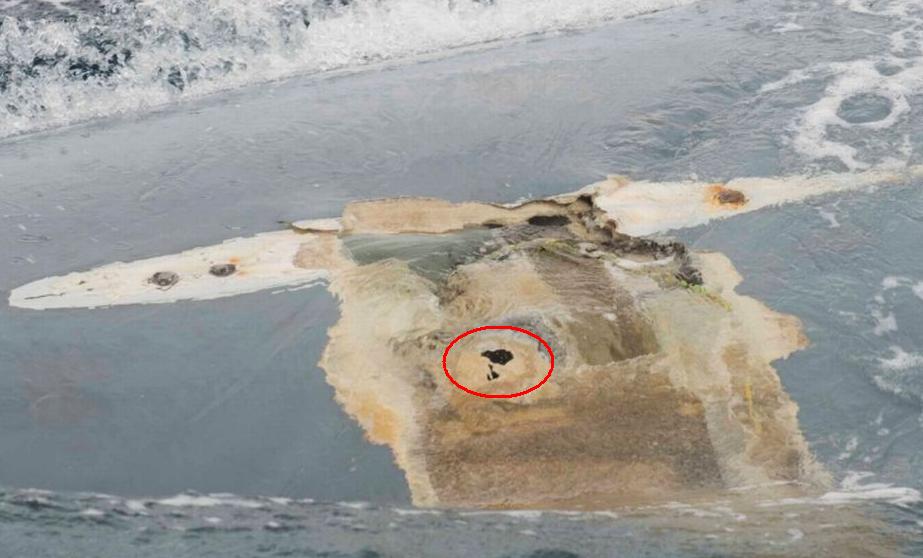

BTW - a'propos uszkodzeń kadłuba - czemu sądzisz, że zaznaczona poniżej dziura nie mogła powstać właśnie przy uderzeniu w przeszkodę? Jak inaczej miałaby powstać?
fr.JPG [ 61.47 KiB | Przeglądane 7035 razy ]
A przecież cały scenariusz katastrofy mógł rozpocząć się nie od męczonego tu na wszelkie sposoby zmęczenia materiału (bolców/laminatu/kleju mocującego "ruszt"). Zerwanie przednich bolców balastowych mogło przecież nastąpić w wyniku uderzenia w zanurzoną cześć ciężkiej przeszkody. Cały dalszy mechanizm katastrofy, po zerwaniu przednich bolców balastowych, mógł przebiegać dokładnie tak, jak napisałeś. Mimo zupełnie innej pierwotnej przyczyny, niż "w 100% wywołany zmęczeniem śrub."...
Co więcej - pozostawiona w kokpicie tratwa (której zwodowanie to kwestia jeżeli nie sekund to pojedynczych minut) świadczy IMHO o błyskawicznym przebiegu tragedii. A błyskawiczny, zaskakujący przebieg katastrofy nie "pasuje" do scenariusza "zmęczenia materiału", bo ono wielce prawdopodobnie objawiałoby się narastającym przeciekiem. Może nawet narastającym szybko - ale nie w takim tempie, które nie pozostawiłoby czasu na zwodowanie tratwy...
Anyway - za pewno nie odważyłbym się twierdzić, że "W tym przypadku mechanizm zniszczenia jest oczywisty i w 100% wywołany zmęczeniem śrub." - zwłaszcza wobec faktu, że materialne dowody pozostaną na dnie oceanu.
Wolę twierdzić, że nie sposób jednoznacznie określić, czy utrata płetwy balastu na tym jachcie była wynikiem zmęczenia materiału, niewłaściwej konserwacji, wcześniejszego (choćby o miesiące...) wejścia na mieliznę albo uderzenia w zanurzoną przeszkodę.

A przecież cały scenariusz katastrofy mógł rozpocząć się nie od męczonego tu na wszelkie sposoby zmęczenia materiału (bolców/laminatu/kleju mocującego "ruszt"), tylko od zerwania przednich bolców balastowych - właśnie w wyniku uderzenia w zanurzoną cześć ciężkiej przeszkody. Cały dalszy mechanizm katastrofy, po zerwaniu przednich bolców balastowych, mógł przebiegać dokładnie tak, jak napisałeś. Mimo zupełnie innej pierwotnej przyczyny, niż "w 100% wywołany zmęczeniem śrub."...
Widzisz ja w swojej 30-letniej praktyce widziałem trochę konstrukcji zniszczonych zmęczeniowo. Ich cechą charakterystyczną, która czyni zmęczenie tak niebezpiecznym jest to, że nie ma wcześniejszych objawów. Elementy pozostałe z pęknięcia zmęczeniowego złożone w całość dają detal nie różniący się znacznie wymiarowo od części nowej, oczywiście poza powierzchniami podlegającymi eksploatacyjnemu zużyciu np. poprzez tarcie. Dlatego o żadnym narastającym przecieku nie może być mowy. Przy osłabieniu śruby nadchodzi obciążenie trochę przewyższające wytrzymałość konstrukcji i wszystko zaczyna się sypać. Oczywiście tym elementem powodującym to obciążenie mogłaby być jakaś przeszkoda, ale to, że nie ma śladów na kadłubie oznacza, że śruby były tak wypracowane, że jeśli nie to to za trochę czasu inne obciążenie spowodowało by to samo. Notabene jest duże prawdopodobieństwo, że nakrętki urwanych przednich śrub znajdują się w jachcie, biorąc pod uwagę, że szybko odwrócił się do góry dnem.
Ta sytuacja przypomina mi dokładnie film dokumentalny, który kiedyś oglądałem, niestety nie wiem odpadnięcie kila jakiego jachtu dotyczyło. Tam nastąpiło to tak gwałtownie, że cała odpoczywająca w kabinie załoga znalazła się pod wodą i musiała wypływać przez zejściówkę lub forluk pokonując ciśnienie napływającej do wnętrza wody.
Np. została wyrwana razem z zewnętrznym laminatem? Bo jak opiszesz hipotetyczny przebieg takiego sugerowanego przez Ciebie uderzenia w zanurzoną przeszkodę, w wyniku którego urwana zostaje płetwa balastowa, powstaje obok niej dziurka w kadłubie, ale nienaruszone pozostają śruba napędowa i płetwa sterowa? Obrazek Czyżby balast odrąbała torpeda wystrzelona prostopadle do jachtu? (i nie wybuchła, bo zbyt mały opór stawiany przez płetwę nie pobudził zapalnika).

Taki nowy otwór mógł powstać z różnych powodów. Choćby z powodu wcześniejszych napraw laminatu, wady "fabrycznej" laminatu czy też osmozy, wyrwania wraz z zewnętrzną warstwą laminatu przejścia burtowego jakieś instalacji jachtowej.....
Widziałeś kontener chłodniczy, wiszący w wodzie pod sporym kątem ku powierzchni i wachlujący na fali otwartymi drzwiami?
Widziałeś kilkudziesięciometrowy pień drzewa z konarami o średnicy metra i lepiej, sterczącymi na kilka metrów w kierunkach dowolnych?
Jaki problem przyłożyć tylko płetwą balastu i uczynić dziurkę, nie uszkadzając jednocześnie steru, że o wystającej ledwo na kilkadziesiąt cm śrubie nie wspominę?
Tu nie trzeba wiele hipotetycznie opisywać, to kwestia wyobraźni.
No i jeszcze tego, czy widziałeś kiedyś coś, o czym wyżej mowa...

RyśM - to twoje zdjęcie drugiego jachtu Moquini z oderwaną płetwą balastową pokazuje uszkodzenia niemal identyczne jak u Cheeki Rafiki!!!! Obrośnięte miejsce pod strefą mocowania płetwy do kadłuba pokazuje, że tam też wyrwało zewnętrzną warstwę laminatu (ubytek powłoki antyporostowej spowodował to obrośnięcie!).
I także wygląda na to, że w przedniej części jest dziura po śrubie mocującej. IMHO ja patrząc na wyrwanie centralnej części kila i zerwany płat na jedną stronę będę twierdził (RyśM, przepraszam :D ), że zmęczenie laminatu nie ma tu znaczenia. Chirurgiczne prawie wyrwanie w środkowej części pochodzi od tego, że po zerwaniu przedniej śruby kil traci stateczność podłużną. W końcu to jest profil aerodynamiczny i jeśli tylko zejdzie z osi i pojawi się kąt natarcia względem osi przepływu to pojawia się również siła nośna, która powoduje moment skręcający który w normalnych warunkach nie powinien mieć miejsca. I tak precyzyjne wyrwanie środka, to efekt zniszczenia obciążeniem momentami skręcającymi. Idąc dalej, jacht idący pod żaglami ma siłę pochylającą na burtę zawietrzną. I jeśli kil zaczyna się urywać to nie przeciwdziała tej sile, jacht się na zawietrzną kładzie a kil zrywa poszycie w kierunku tej samej zawietrznej burty. Więc widząc kierunek zerwania laminatu można określić, którym halsem szedł jacht w momencie wypadku. Czyli _jp_ odwrotnie, najpierw kil zaczyna się urywać, a następnie kładzie się jacht.
