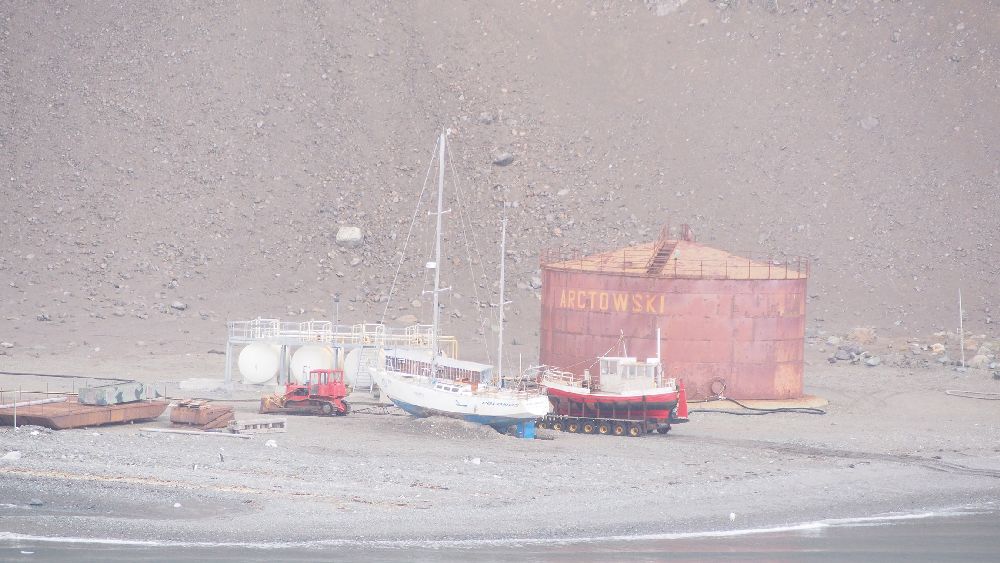

Seba napisał(a):
takie koła sprawią się w miękkim podłożu przy linii brzegowej
kawałki taśmociągu górniczego rozwiązują problem. Też myślałem o płozach , jako tańszym rozwiązaniu, ale skoro już 4000 lat temu Sumerowie wynaleźli koło to................... :D
Jutro dam Ci namiary na projektanta, wcześniej z nim pogadam i objaśnię temat.
Potrzebuję dokładne foty posadowienia Polonusa. Wymiary mam.

Najważniejsze pytanie - Czym tam chcesz popłynąć?, oraz czym możesz dysponować na miejscu - w Arctowskim? Czy udostępnią CI warsztat, spychacz? Zbierz możliwie dużo informacji. Będzie łatwiej kombinować.
Wiosna

Jest koparka, jest spychacz to i kanał można przekopać...najlepiej w nocy, żeby nikt nie widział, że się kopie...a może nikt nie zauważy.
Kolejny pomysł wymagający rozważenia, to po wykonaniu remontu jachtu zbudować wokół kadłuba basen, którego wypełni się wodą...
Zamarzająca woda utworzy bryłę wokół kadłuba, którą można spychaczem zepchnąć do wody wcześniej przygotowując grunt/taflę lodową na trasie zesunięcia kadłuba do zatoki.
Zadanie wykonać przy minus 30 st C ;)
Trzeci ostatni pomysł, to przygotowanie stanowiska z jednej burty na wprowadzenie wózka od Słonia Morskiego przerobionego dla potrzeb Polonusa i po remoncie położenie jachtu burtą na wózek i wodować w pozycji leżącej.
Czy Zatoka Admiralicji zamarza zimą?
zbieramy informację i rozmawiamy w tym temacie. Czego nie będzie a co będzie nam potrzebne (oczywiście w miarę przewidywania) - zabiorę ze sobą, lub wyślę - w miarę tego jak potoczą się rozmowy z :
markrzy napisał(a):
Jest to jedna z opcji dotarcia, którą omawiamy.
Kolejny pomysł wymagający rozważenia, to po wykonaniu remontu jachtu zbudować wokół kadłuba basen, .................
dobrze ,że dodałeś emotikonka na końcu :mrgreen:
Trzeci ostatni pomysł, to przygotowanie stanowiska z jednej burty .....................po remoncie położenie jachtu burtą na wózek i wodować w pozycji leżącej.
To pomysł o którym myślałem na płozach. Z tym ,że jako dodatkowa konstrukcja a nie przeróbki wózka Słonia.

Jeżeli mogę dwa słowa dorzucić to należy zbudować pod jachtem bardzo prosty stojak z drewna jako materiału ekologicznego (oczywiście dostarczonego wraz z dostawą dla stacji )
Całość to około 0,5 metra sześciennego drewna w kantówkach 120x140 do tego kilka klamer ciesielskich oraz desek do których trzeba przybić np.bednarkę a do zwodowania przydatne będą krótkie calowe rurki po których będzie jechał jacht.
Dokładniej : budujemy stojak lekko się podkopując w miejscu jego lokalizacji . Potem podnośnikami hydraulicznymi (potrzebne dwa po np. 20 ton takie typowo samochodowe jak wożą w tirach ) podkładając pomalutku raz z jednej strony raz z drugiej odpady drewna pozostałe z budowy stojaka i podsypując miejscowy grunt .
po podniesieniu jachtu ze stojakiem na poziom gruntu + grubość desek + grubość wspomnianych rurek (duża ilość ) opuszczamy całość . Pamiętamy nabić "bednarkę na spód łoża i deski po których będą się kulały rurki .
Na zdjęciach widać ,że grunt jest lekko pochyły do wody więc będzie łatwiej ciągnąć lub spychać całość przekładając rurki i deski w kierunku wody .
Cały ten opis to nie abstrakcja gdyż w ten sposób przestawiłem 30 tonowy jacht i to po gruncie piaszczystym i nie pochyłym więc da się !
. ( Dźwigi te 40 tonowe i większe pod swoje łapy które je podnoszą podkładają podstawy nie większe jak 0,5 metra kw.nawet na miękkim gruncie )
Ze zdjęć widać ,że grunt jest w miarę stabilny nie ma kolein po ciągniku więc podkładając odpowiednie deski jeszcze go ustabilizujemy .
Oczywiście ktoś będzie musiał wejść do wody aby te deski przestawiać i podkładać rurki.
Do samego przeciągania ja używam wciągarki łańcuchowej 2 tonowej którą możemy zamocować do wywiezionej kotwicy obciążonej dodatkowo prosiakami a na lądzie pomoże spychać spychacz za pomocą belki .
Jakbym tego nie zrobił osobiście to bym może nie uwierzył ,że to takie proste...
A po za tym jakby była taka potrzeba to ja tam mogę popłynąć i w tym pomóc bo to mój zawód :D
dokładnie nad taką opcją deliberuję. Czyżbyś był po rozmowie z Piotrem ? :mrgreen:
Tylko myślę by pchać a nie ciągnąć z uwagi na brak konieczności kotwiczenia.
Seba
