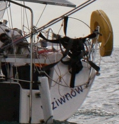

Chyba właśnie chodzi o to żeby łódka i załoga jak najmniej były obciążone?
Oprócz pod wiatr i z wiatrem są jeszcze stadia pośrednie:
IMHO w sztormowaniu są dwa stany z wiatrem i falą i pod wiatr i fale. Stany pośrednie czyli okolice w półburty (bo istotny jest kierunek fali, mniej wiatru) to raczej dla samobójców chyba ze nie mówimy o sztormowaniu?
Czy masz tam (znaczy na jachcie) dryfkotwę?
Podobnie jak na Małej mam. Nawet dwie, większą i mniejszą by ewentualnie dopasować się do warunków i potrzeb. Jakby paraboliczne z taśm parcianych ale zamontowane na obręczach.
A może masz taką spadochronową wielką?
Nie bo nie jest mi potrzebna wielka, gdyż nie stawiam jachtu w dryf.
Bardzo bym chciał pogadać z kimś kto używał i ma porównanie.
Stefan Ekner (tylko z rufy), Janusz Maderski (tylko z rufy), ja tylko z rufy. Ja i Janusz używaliśmy ich dlatego raczej dlatego ze żaden z nas nie zamontował mieczy rufowych do żeglugi z wiatrem zalecanych przez ....konstruktora :mrgreen: . Nie służyły do dryfu tylko do trzymania tyłka by łódka zawsze była prostopadle do fali. Oczywiście żagle postawione. Prędkość spada o 1-2 kt. Na Puffinie nie popełniłem tego błędu i zamontowałem od razu dwa....stery. Efekt? Maxus nigdy nie potrzebował dryfkotwy by iść z falą nawet przy 60-65 węzłach wiatru. Dopóki miał żagle i był jakoś sterowany (autopilot, samoster czy człowiek). Wbrew pozorom fordewind to najlepszy dla mnie kurs. Najstabilniejszy, samoster ma najmniej do roboty. Użyłem dryfkotwy tylko raz (jest na stałe zamontowana na pawęzy, ma dowiązana line) gdy straciłem autopilota a przed zamontowaniem samosteru wiatrowego bo coś musiało mnie utrzymywać rufa do fali.
Osobiście rozmawiałem z 3 osobami które użyły dryfkotwy z dziobu. Powiedziały,że nigdy więcej. To najgorsze co można zrobić łódce. Ruchy są nienaturalne, duże, często niebezpieczne przechyły na burtę, szarpnięcia.
Zrobił sie offtop.
P.S. Bardziej oddająca sens działania to nazwa - stabilizator kursowy
Komentarz: Dryfkotwa
