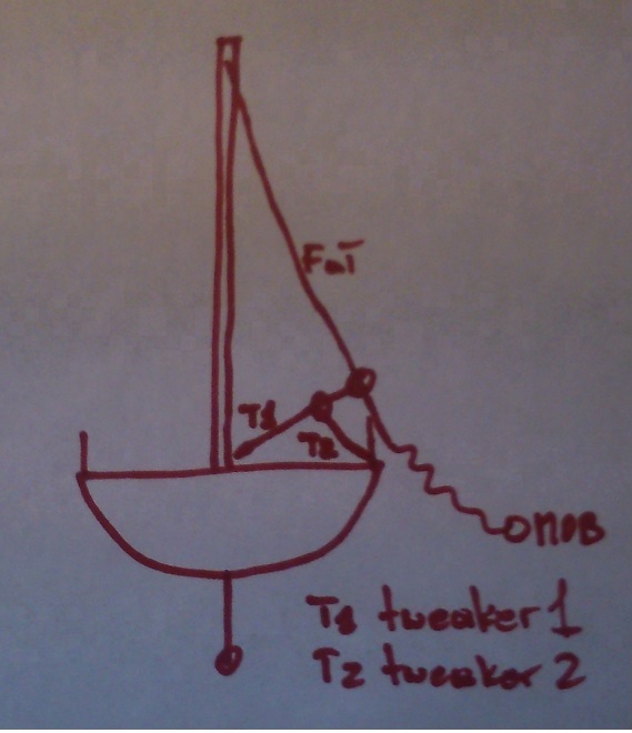

Przy wszystkich linach sprowadzonych do kokpitu (fał i tweakery), układ jak na rysunku poniżej IMHO pozwala na podniesienie MOB'a powyżej relingów i opuszczenie MOB'a na pokład praktycznie bez wychodzenia z kokpitu. Taki układ pozwala również na zminimalizowanie amplitudy wahań MOB'a zawieszonego na fale.
Dla mnie najważniejsze, by w trudnych warunkach załogant wysyłany do pracy miał już fał wpięty do uprzęży zanim pójdzie do pracy. Owszem ogranicza to ruchy, ale daje dodatkowe nie do przecenienia zabezpieczenie w przypadku nielicznej załogi, która nie ma możliwości wysłania ratownika do wody po niewspółpracującego MOB'a.
Fał sprowadzony do pokładu i do burty, ponad relingiem i za wantami po wcześniejszym przeprowadzeniu przez tweakery zapinamy do uprzęży. Kolokwialnie się wyrażając, ewnetualnego MOB'a mamy cały czas na smyczy, którą możemy go podnieść za pomocą kabestanu na pokład.
PS. Oczywiście tweakery przygotowane wcześniej nie stanowią wielkiego problemu technicznego ani finansowego dla załogi. ;)

Przyszedł mi jeszcze jeden pomysł. Posiłkując się rysunkiem 4 posty wyżej.
T2 (tweaker 2) można na sztywno doprowadzić do bloczka T1 pracującego na fale albo zablokować bloczek T2 na linie T1 w pobliżu bloczka T1. Wtedy za pomocą dwóch tweakerów mamy sztywny układ stabilizujący punkt podparcia fału w płaszczyźnie 2D.
Dopinając ewentualny trzeci tweaker do tego bloczka możemy jeszcze uzyskać częściową regulację w trzeciej płaszczyźnie. Chodzi mi o możliwość odciągnięcia punktu podparcia fału w kierunku rufy.

Colonelu jeżeli chcesz powiedzieć, że jacht po którego burcie maszeruje 100 kg się wywróci, to jak taki jacht został skonstruowany? Zwłaszcza jacht balastowy z kilem.
Nigdy tak nie powiedziałem. Powiedziałem o zaczepieniu siły do TOPU MASZTU!

Niezależnie od przytoczonych, uproszczonych obliczeń wydaje się, że rzeczywiście fał lub topenanta są linami dającymi spore, jeśli nie największe, szanse wyciągnięcia człowieka na podkład przy nielicznej załodze, o ile naturalnie uda się go szybko złapać i przywiązać do tej liny.
Najpoważniejszą zaletą tych lin jest to, że zawsze są, tam gdzie trzeba oraz, ze mogą być prawie natychmiast obłożone na kabestanie, co pozwoli wytworzyć niezbędną, stosunkowo dużą siłę podnoszącą. Ograniczeniem całej tej koncepcji jest konieczność dysponowania wolnym fałem z tyłu masztu albo możliwość szybkiego odłączenia topenanty od noku bomu.
Nie wydaje się, aby fał idący z przodu masztu (z wyjątkiem fału spinakera) był szczególne użyteczny, ponieważ prawdopodobieństwo zakleszczenia liny w okuciu topowym, zwłaszcza pod obciążeniem, jest bardzo wysokie.
Mimo że nie prowadziłem jeszcze takiej operacji, uważam, że rozpięcie i opuszczenie relingu do poziomu pokładu - pod warunkiem, że nastąpi to szybko i niezawodnie - jest drugim ważnym czynnikiem przyśpieszającym dostarczenie MOB'a na pokład.
Jednak, podobnie jak szereg innych rozważanych tu spraw, nawet taki pozornie prosty element - wymaga starannego przygotowana, dobrania i skompletowania każdego detalu.

tomasz piasecki napisał(a):
pomijam tu duże jachty regatowe, które rzeczywiście topenanty nie mają,
Mój jacht duży nie jest, sztywnej podpory bomu nie ma, i topenanty też nie ma. Trudno także nazwać go nowym.
Mam na topie dwie rolki z tyłu masztu, jedna jest do fału grota. Druga mogłaby być do topenanty, ale właśnie nie wiem, czy to ma sens. Dlatego że i tak będzie źle pracowała. Chyba że wyciągamy człowieka od rufy, to ok, ale jeżeli z burty, to lina u góry może się kleszczyć.
Można w porcie zrobić próby i sprawdzić, jak na danym, konkretnym jachcie to wszystko działa. Może się okazać, że słabo :(
Przyjmując masę człowieka za jakieś, powiedzmy, 120 kg i szerokość łódki (z zapasem)około 300 cm, a odległość człowieka od burty na np. 20 cm - mamy moment od MOB'a: 120 KG x (150+20 cm) = 20400 kGcm, czyli 204 kGm, co odpowiada około 2080 Nm.
W praktyce będzie to jeszcze mniej, bo np. dla łódki o szerokości 2.50 m, moment od tego samego człowieka wyniesie około 120 x (120+20) = 168 kGm (ok. 1720 Nm). Rachunek taki jest w miarę realistyczny, bo przeciętna ośmiometrowa łódka starszego typu, o uznawanych z klasyczne liniach kadłuba, z zasady nie przekracza szerokości 2.5 metra, co ma jeszcze inną poważną zaletę - pozwala także na transport drogowy.
Porównując te ułamki tonometra, w najgorszym razie ćwierć, otrzymane z rachunku, z momentem prostującym małego jachtu który może wynosić grubo ponad tonometr lub więcej, widać, że rozbitek trzymany przy burcie - raczej normalnego jachtu balastowego nie przewróci, nawet w niekorzystnych warunkach dynamicznych żeglowania na fali.
Powtarzam spory fragment wypowiedzi Tomka i wytłuszczam fragment, do którego się odniosę. Warto policzyć jaki będzie statyczny moment przewracający przy przechyle np. 20 stopni. A bokiem do dużej fali takie przechyły mogę sięgać dużo większych katów. No i uwzględnijmy wtedy dynamikę!
(Przy okazji, moja bardzo klasyczna ponad 40-letnia łódka o długości 8,12 ma szerokość 2,74 m)
Ostatnio edytowano 24 paź 2015, o 08:16 przez Janna, łącznie edytowano 1 raz
poprawiłam cytowanie

Odnoszę dziwne wrażenie, że w rachunku Tomka brakuje jednej zmiennej. Wysokości. A to nieco zmienia rachunek... ;) (Siła nie będzie nijak przyłożona na tej samej wysokości co oś obrotu).
A pomijając akademickie rozważania, ten fał którego używamy jest zaprojektowany do przeniesienia obciążeń z kilkunastometrowego żagla. Gwarantuję Wam, że większych niż generowane przez MOBa, w dodatku nie skierowanych w dół a w bok.
Tak więc rozważanie, czy się nie przewróci jest delikatnie mówiąc bezsensowne...
