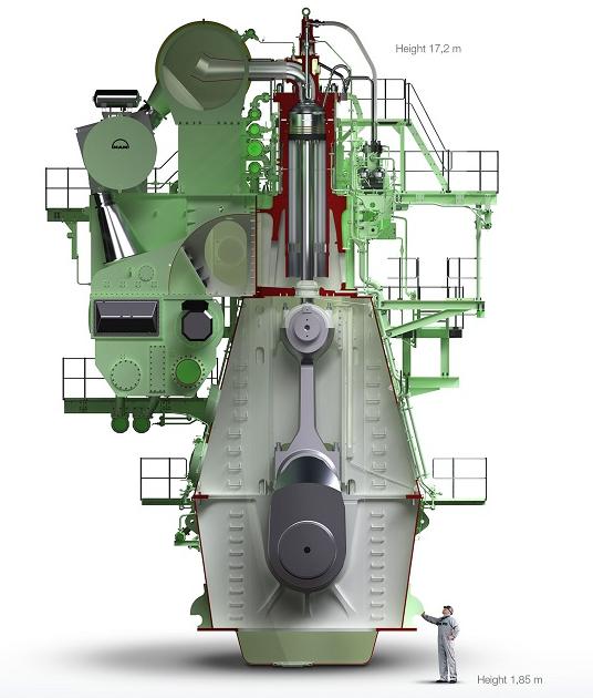

taki silnik*) dwusuwowy turbodoładowany diesel, 56,800kW (77000kM), wolnoobrotowy (max 84rpm), sterowany elektronicznie. Siły bezwładności w takiej maszynie (wysokość silnika 17m) są trudne do wyobrażenia:
MAN B&W 12S90ME-C Mark 9.2.JPG [ 46.47 KiB | Przeglądane 4452 razy ]

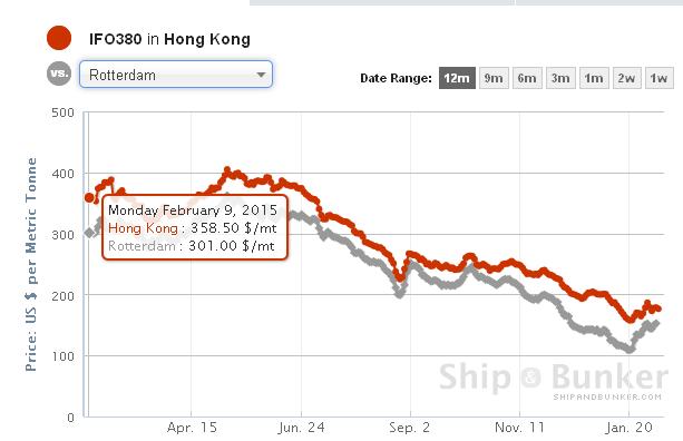

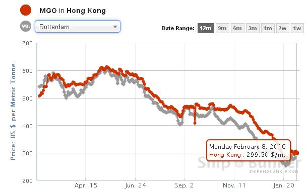

Jest zdecydowanie tańsze :roll:
Za: http://shipandbunker.com/prices/emea/nwe
Dziś w Gdańsku...
"paliwo ciężkie" IFO380 kosztuje 158.5$ za tonę
zaś "paliwo lekkie" MGO kosztuje 319.5$ za tonę
Czyli "ciężkie" jest ponad 2x tańsze....
