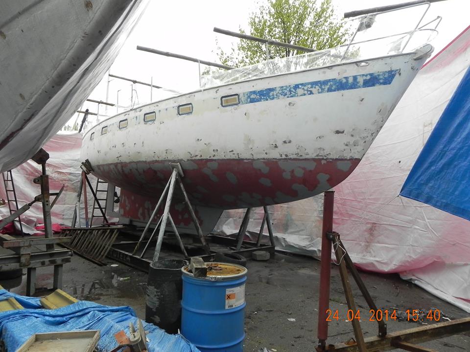

Troche gdybania o sterze:
Jezeli trzon steru jest dzielony-laczony tuz pod kadlubem (czesto spotykane rozwiazanie
przy takich konstrukcjach), to jest to bardzo prawdopodobne miejsce uszkodzenia.
Takie polaczenie trzonu ulatwia demontaz pletwy steru.
Moim zdaniem - błędne rozwiązanie. Nawet, jeśli często spotykane.
Może nie jest zaraz takie bardzo błędne, ale standardowe i uznawane przez wszystkie główne towarzystwa klasyfikacyjne.
Jest to typowe połączenie płetwy steru z trzonem w postaci sprzęgła kołnierzowego, skręcanego na śruby pasowane.
Jest ono stosowane zarówno w przypadku sterów podpartych (z dolnym łożyskiem w kokerze) jak i sterów wolnonośnych, zwanych także podwieszonymi, co nie zmienia faktu, ze właśnie w odniesieniu do sterów wolnonośnych - jest to najmniej korzystne umieszczenie sprzęgła.
Jak wiadomo, właśnie w tym miejscu, tj. przy dolnym łożysku steru mamy do czynienia, przy sterze wspornikowym, z największą koncentracją naprężeń, bo występują tu jednocześnie: ścinanie, największy moment zginający oraz skręcanie.
Co oczywiście w żadnym stopniu nie tłumaczy awarii, jak można by się spodziewać, najpewniejszego typu, bez względu na to czy jednolitego czy dzielonego, podpartego steru na jachcie Regina R.
A podpartego czym, na czym i jak? W inżenieriach sam przymiotnik nie wystarcza. :-?
Rysiu, ster podparty to taki, w którym trzon steru jest zamocowany w kadłubie na dwóch łożyskach, a od dołu podparty trzecim łożyskiem, zwykle zamocowanym na przedłużeniu stępki belkowej, lub podobnej konstrukcji, tworząc duże okno śrubowe, naturalnie na statkach jednośrubowych.
W widoku z boku - płetwa takiego steru znajduje się między kadłubem od góry, a belką od dołu; ta belka podpiera ster.
Jest to - mówiąc potocznie - klasyka konstrukcji sterów okrętowych.
Taka konstrukcja steru jest prosta, doskonale opanowana i stosowana niezliczoną ilość razy, tyle że w przede wszystkim na statkach morskich, a nie jachtach, gdzie raczej stanowi ona rzadkość - bo w jachtach morskich dominują stery wspornikowe, albo podparte na skegu.
Ten drugi rodzaj zawieszenia steru, ster na skegu, nosi - w terminologii urzędowej - nazwę steru półpodwieszonego.
Kolejnym, ale chyba stosunkowo najbardziej popularnym w jachtach współczesnych, jest ster wolnonośny albo wspornikowy, formalnie określany jako ster podwieszony.
Wracając do steru podwieszonego - większość przepisów towarzystw klasyfikacyjnych nawet nie definiuje opisowo steru podpartego, lecz zadowala się tylko odpowiednim schematem rysunkowym, czego dobrym przykładem jest np. nasz PRS.
Pokazują to wyczerpująco np. Przepisy Klasyfikacji i Budowy Statków Morskich, Zmiany Nr6/2011do Cz. III - Wyposażenie Kadłubowe z czerwca 2011 roku (https://www.prs.pl/__files/parent60/mor_c3_zm6_2010.pdf ), a w odniesieniu do jachtów - Przepisy Klasyfikacji i Budowy Jachtów Morskich, Cz. III - Wyposażenie i Stateczność ( https://www.prs.pl/__files/parent77/mot_c3_05_2014.pdf ), ktore
