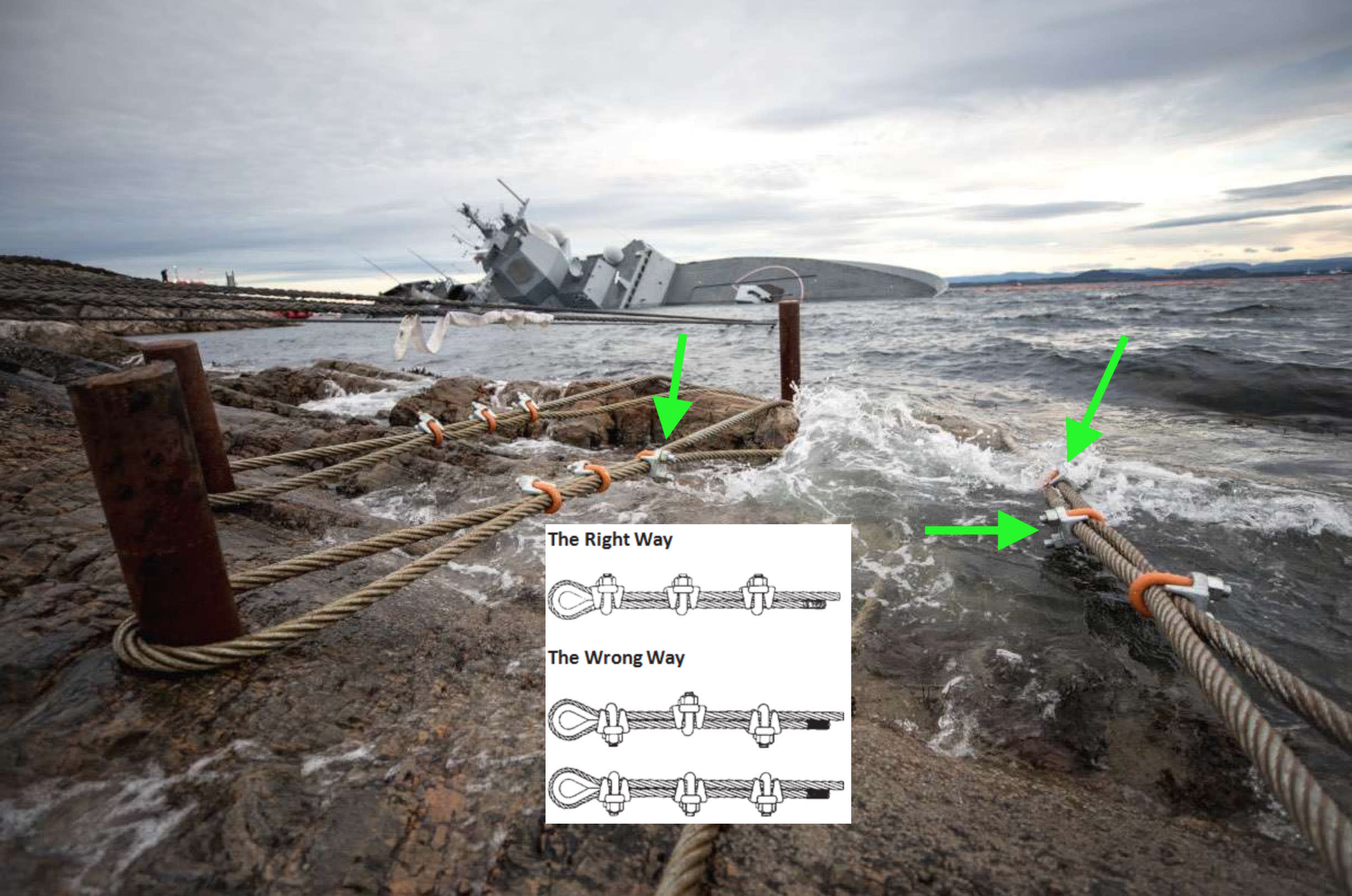

Podobno liny zabezpieczające nie wytrzymały i pękły.

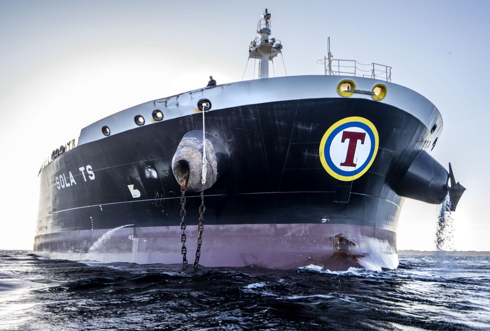

Kotwice zgubili tylko nie wiemy w którym momencie.
Nie znam się na projektowaniu okrętów ale era pancerników chyba bezpowrotnie minęła. Wymagana stateczność awaryjna oraz niezatapialność jest zagwarantowana przez ilość wodoszczelnych grodzi natomiast „pancerzem kevlarowym” chronione są wyłącznie wybrane pomieszczenia.
Jest to tylko wróżenie z fusów ale jestem skłonny uwierzyć, że zniszczenia w podwodnej części fregaty mogła dokonać opuszczona do poziomu wody prawa kotwica. Jeżeli kotwica była wybrana i zabezpieczona w kluzie to nie wyobrażam sobie w jaki sposób doszło do jej zerwania.
urbos napisał(a):
Smutne, tyle starań. Ciężko to będzie podnieść...
Akcja ratownicza (w miarę prosta) sprowadzi się raczej do usunięcia i utylizacji wraku.
SolaTS.jpg [ 101.19 KiB | Przeglądane 4954 razy ]

Ale dość dobrze widać na zdjęciach ile ta "kluza" kotwiczna odstaje od tankowca = tyle weszło w kadłub fregaty. Gruszka praktycznie nie wystaje poza górną krawędź dziobnicy, na której nie widać żadnych obrażeń, więc ewentualne wejście gruszki w część podwodną fregaty też było płytkie.
Wiem, wiem - to już nie jest epoka bąbli przeciwtorpedowych, ale mimo wszystko jakoś zbyt delikatny ten okręt zrobili.
Jeśli kotwica wbiła się we fregatę (a jest to bardzo prawdopodobne, widząc otarcia kluzy kotwicznej) - to mnie nie zdziwiłoby, że szakla lub któreś ogniwo łańcucha pękło przy takiej energii kinetycznej tankowca E=(m*v*v)/2.
A czy jest gdzieś potwierdzona relacja, że ta kotwica odpadła podczas kolizji? Może norweska komisja wypadków morskich odpięła ją do badań jako dowód w sprawie?

na trochę inny temat , coś takiego znalazłem, ciekawe ile w tym prawdy
Nie mogę napisać za dużo:-) bo do emerytury jeszcze rok i ciut... ciut...:-) ale taka ilość i tak założonych zacisków to chyba jakieś nieporozumienie:-((( I wiem co piszę...
SIRK się wkurzy pewnie, ale... zakładali profesjonaliści?
Generalnie zaufanie do profesjonalistów w ciągu całego mojego życia mocno mi spadło. Wszyscy popełniają błędy, albo czegoś nie wiedzą.
Natomiast gdy amator-żeglarz popełni błąd, to profesjonaliści go zjedzą. A jak czegoś nie wie, i to wyjdzie tutaj na forum, to profesjonaliści go wdepczą w ziemię.
Dalsze ciągnięcie tego podwątku mogę odpuścić.

Jurmak napisał(a):
Nie mogę napisać za dużo:-) bo do emerytury jeszcze rok i ciut... ciut... ale taka ilość i tak założonych zacisków to chyba jakieś nieporozumienie:-((( I wiem co piszę...
Czy mógłbys łopatologicznie wyjaśnić co i jak? niby coś wiem ale jednak nie wszystko.
Gdzieś wyczytałem, że tankowiec informował wielokrotnie okręt, że jest na kursie kolizyjnym ale ten nie zmienił kursu twierdząc, że nie może przejść bliżej brzegu ze względu na zanurzenie.
No i bum.
Prawdą jest co kolega pisze, tylko czy tam jest tak wąsko? Mieli czas i nie wykorzystali go? To trochę jak licytacja okretu marynaki US Navy z latarnią morską :rotfl:
Ale co ja mam wyjaśniać? Na zdjęciu do którego się odnosiłem widać jak były założone zaciski linowe kabłąkowe i była grafika jak powinny być założone.
Moje doświadczenie (a i chyba jak dobrze pamiętam - normy) mówią, że przy takiej średnicy liny jak tam była użyta osiem zacisków nie było by za dużo, oczywiście założonych w sposób właściwy tzn. kabłąki mają być skręcane od strony nośnej liny
A teraz juz rozumiem. Tak na prawdę chodzi o ilość a nie w sumie o stronę założenia. Teraz już zajarzyłem o co chodzi :D Ilość zacisków to jest słowo klucz.
