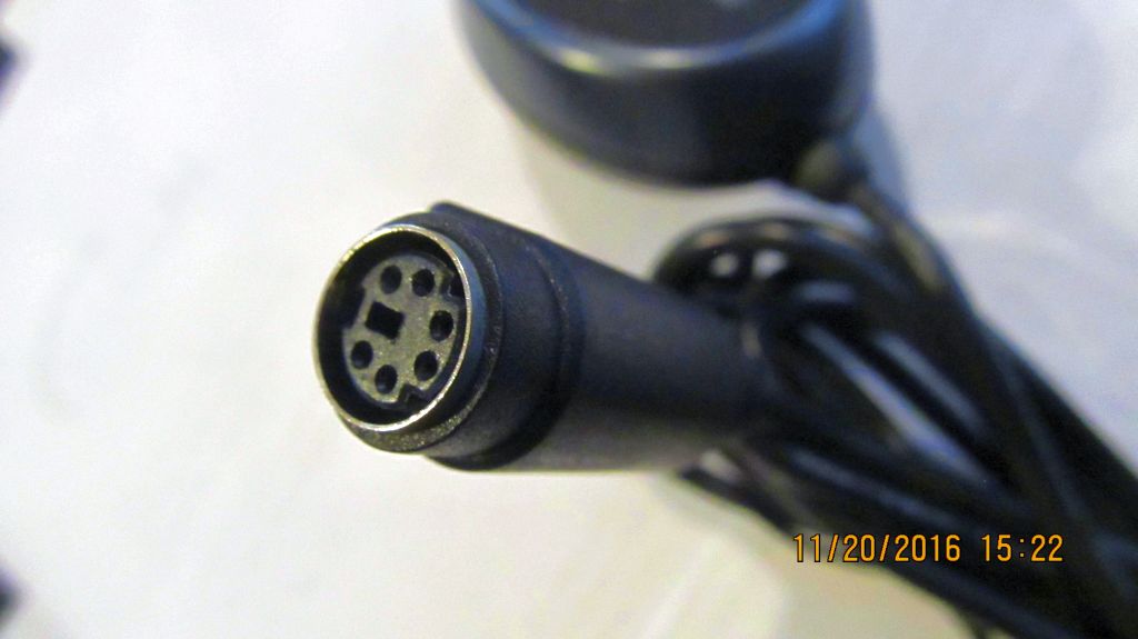

PostNapisane: 22 lis 2016, o 18:08
Posty: 14121
Podziękował : 356
wtyczki od GPS-a.
Ten mój GPS ma wtyczkę taką:
IMG_8162.JPG [ 61.98 KiB | Przeglądane 6211 razy ]

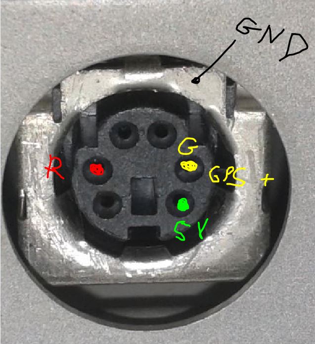

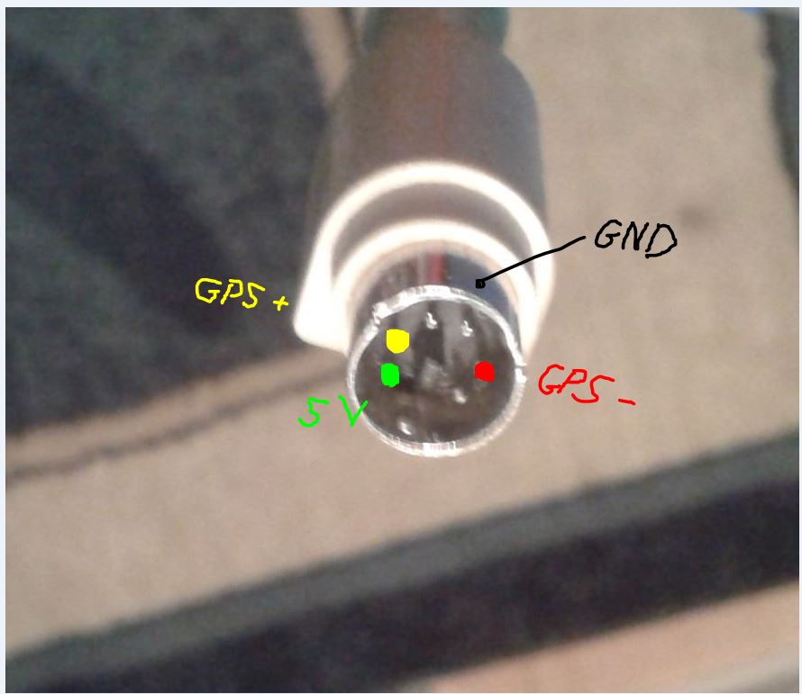

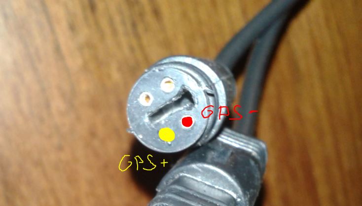

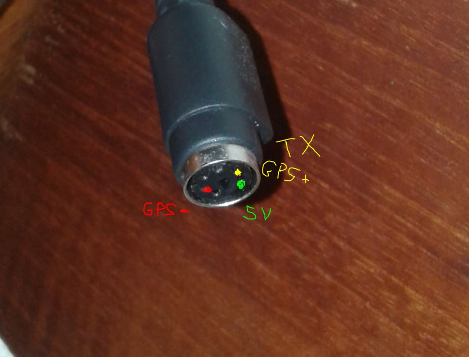

PostNapisane: 23 lis 2016, o 12:22
Podziękował : 411
trzeba sprawdzić jak w danym gps-ie jest wtyczka połączona
Może się komuś przyda...
Połączyłem Lowrance 5150C z VHF Midland Neptun100.
Generalna zasada "Data out", czyli nadawanie (TX) sekwencji NMEA z GPS łączysz z odbiornikiem tego sygnału, czyli RX w VHF.
W Midlandzie mamy tak:
R -> Rot, czerwony, nadawanie NMEA (TX). w tym wypadku nie chcemy nic nadawać po NMEA z VHF, więc nie łaczymy tego punktu.
G -> Gelb, zółty, odbiór NMEA (RX), do tego punktu łączymy nasz sygnał z GPS.
GND - ziemia
5V - kabelek zielony, potrzebny do zasilania zewnętrznego GPS (w moim wypadku nie był potrzebny, bo Lowrance ma własne zasilanie)
Midland vhf 100 oczekuje (odbiera, RX) danych NMEA o następujuących parametrach:
4800 baud rate
8 bits
no parity
1 stop bit
Trzeba też uaktywnić rodzaj informacji, które chcemy odbierać. Ja włączyłem GLL oraz GGA.
