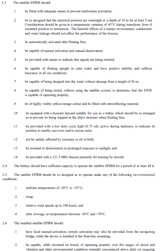

baoo napisał(a):
Czy nadajnik GPS w Epirbie wplywa na czas pracy urzadzenia po aktywacji?
Odbiornik...
EPIRB by spełniać wymogi IMO (LSA Code)* dla EPIRBa musi m.inn. mieć baterię zapewniającą pracę min 48h. od aktywacji. Niezależnie od posiadania lub braku wewnętrznego odbiornika GPS - i jego apetytu na energię.
Aktywacja EPIRB następuje kilkadziesiąt sekund po jego włączeniu. Zakodowana pozycja jest dodawana do nadanego sygnału po jej wygenerowaniu przez wewnętrzny cip odbiornika GPS (to kwestia pojedynczych minut).
epirb req.png [ 113.25 KiB | Przeglądane 9278 razy ]

Odbiornik oczywiście, przejęzyczenie.
Oficjalne wymagania dla EPIRBa znam, ale mój według producenta ma działać nawet 96h. Nie posiada natomiast odbiornika GPS. Moje pytanie to lekki EOT, bo jest bardziej ogólne niż bałtyckie.

Szymon, Twoje pytanie jest jak z serii "czy samochód w kolorze niebieskim jeździ szybciej?".
Odbiornik GPS zeżre więcej prądu, ale to od producenta danego modelu zależy,czy wstawi większą baterię.
Żeby urządzenie działało przez gwarantowane 48h, konieczna jest bateria, która będzie zasilać je znacznie dłużej (nawet do 96h). Pytanie, ile czasu Twój EPIRB będzie działał na pół roku przed wymaganą wymianą baterii.
To o co pytasz? Czy skonstruowano perpetuum mobile? :rotfl:

Już pisałem, że nie chodzi mi o sytuacje bałtycką. Ale taką, gdzie kawaleria nie nadciąga w ciągu kilku godzin , a nawet nie w ciągu 2 dni (48h).
Lepiej mieć urządzenie dokładniejsze czy działające dłużej? Bo moim zdaniem modele z GPS i bez niego to dokładnie te same urządzenia różniące tylko posiadaniem bądź nie odbiornika GPS. Bateria jest identyczna przynajmniej w Ocean Signal.
P.S. Wiadomo ze czerwone są szybsze :)
Skoro producent nie wyposażył auta w mocniejszy silnik, to wiadomo, że w pięciu nie pojedziecie szybciej czerwonym :)
Domyślam się, że Twój EPIRB też gwarantuje nadawanie tylko przez 48h, a w te "do 96" można wierzyć tylko dopóki bateria ma 100% sprawności.
Na elektronice się za bardzo nie znam, ale domyślam się, że odbiornik GPS pożre relatywnie znacznie mniej prądu, niż nadajnik w radioboi. Ergo wbudowanie GPSa nie skróci znacząco czasu nadawania nawet przy tej samej baterii.
Na Twojej trasie mało jest takich miejsc, gdzie w promieniu kilkuset mil nie ma ani jednego statku. Nie musi to być przecież kawaleria z lądu. I żeby się nie okazało, że czas nadawania zaoszczędzony na braku GPS, stracą na dokładną lokalizację.
noone

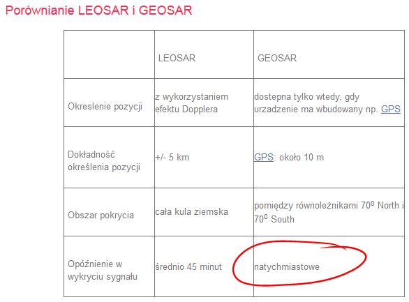

na takiego EPIRBa, który po prostu może nadawać swoją pozycję - i ta pozycja może być odebrana - bez żadnej zwłoki
Rzecz jasna, to kolejny wniosek. Jak kupować to epirba z GPS-em, a jeżeli kupuje się te bez, to warto pamiętać o ograniczeniach.
Tutaj mam pytanie (wiem, na pewno można to znaleźć) - te z GPS-em faktycznie są odbierane bez zwłoki (nie mówię o kilku minutach)?
A PLB z GPS nie jest/nie powinien być odbierany bez zwłoki?
PostNapisane: 6 lis 2016, o 20:13
Posty: 4940
Podziękował : 893
Otrzymał podziękowań: 1956
http://www.egmdss.com/gmdss-courses/mod/resource/view.php?id=486
Pomiędzy 70N i 70S powinien (przez GEOSAR).
LEOSAR_GEOSAR.JPG [ 38.08 KiB | Przeglądane 8978 razy ]

No własnie. To chyba nadal nie mamy odpowiedzi co w tym konkretnym zdarzeniu stało sie z sygnałem z PLB odebranym??? bez zwłoki przez satelitę GEOSAR.
PostNapisane: 6 lis 2016, o 20:43
Posty: 4940
Podziękował : 893
1. Satelita, który odebrał sygnał z PLB to S12, który jest LEOSAR a nie GEOSAR.
2. Wykryty o 0226 UTC sygnał z PLB został przekazany do LUT -> MCC -> RCC.
