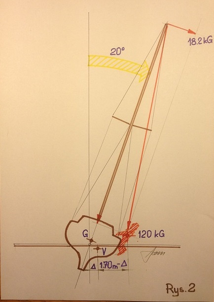

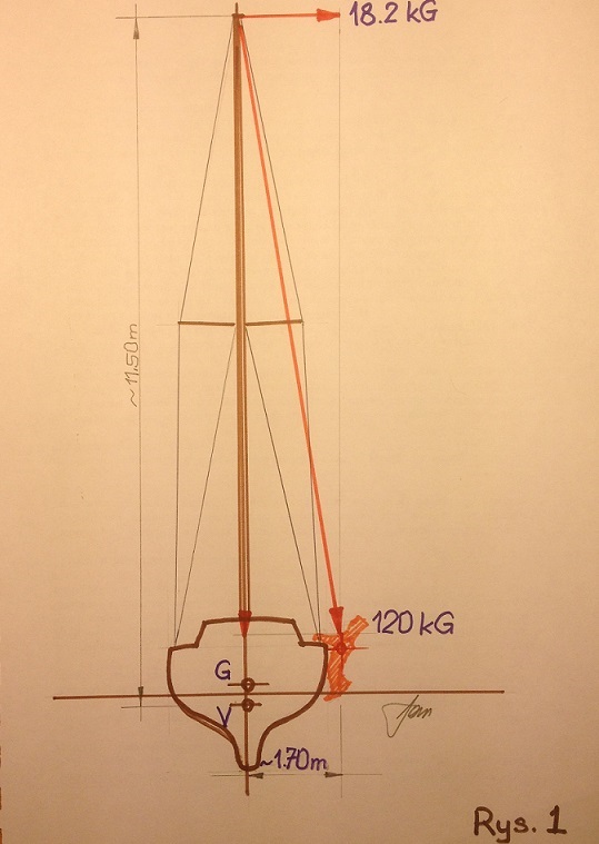

tomasz piasecki napisał(a):
Porównując te ułamki tonometra, w najgorszym razie ćwierć, otrzymane z rachunku, z momentem prostującym małego jachtu który może wynosić grubo ponad tonometr lub więcej, widać, że rozbitek trzymany przy burcie - raczej normalnego jachtu balastowego nie przewróci, nawet w niekorzystnych warunkach dynamicznych żeglowania na fali.
Powtarzam spory fragment wypowiedzi Tomka i wytłuszczam fragment, do którego się odniosę. Warto policzyć jaki będzie statyczny moment przewracający przy przechyle np. 20 stopni. A bokiem do dużej fali takie przechyły mogę sięgać dużo większych katów. No i uwzględnijmy wtedy dynamikę!
(Przy okazji, moja bardzo klasyczna ponad 40-letnia łódka o długości 8,12 ma szerokość 2,74 m)
Aby móc w miarę konkretnie odnieść się do wypowiedzi Moniki - o wpływie wysokości zamocowania "wciągarki" oraz Andrzeja - o wpływie MOB'a na stateczność poprzeczną - zrobiłem schematyczne rysunki, pokazujące jacht w trzech różnych stanach obciążeń pochodzących od człowieka za burtą.
Zanim omówię same obrazki - dwa słowa o założeniach, jakie nam towarzyszą od początku rozważania tego tematu którego dotyczą rysunki.
Mały jacht - długość całkowita jakieś 8 - 9 metrów, szerokość 2.5 - 3 m, zanurzenie 1.3 -1,5 m, wypór 2.5- 3.5 tony.
Myślę, że te cechy w miarę realnie opisują znakomitą większość jednostek, określanych jako "małe"- wobec czego łódka na rysunkach ma zbliżone wymiary i proporcje.
Pojęcie "wciągarka" nie musi koniecznie oznaczać jakiejś maszyny, ale może to być lina, topenanta, czy wolny fał znajdujący się z tyłu masztu.
Naturalnie nikt się nie upiera przy stosowaniu za wszelką cenę fałów do wyciągana człowieka zza burty ani nie twierdzi, że jest to jedyna możliwa i najdoskonalsza metoda.
Z dyskusji wynika jednak, że jeżeli operacja ratownicza będzie prowadzona ograniczonymi siłami małej załogi, a właśnie ten stan jest rozważany, to racjonalnie jest używać takiego sprzętu, który zazwyczaj jest po ręką.
Wysokość zamocowania wciągarki, pod warunkiem że mamy człowieka przy burcie, nie ma (przynajmniej teoretyczne) znaczenia, ponieważ jacht traktujemy jako ciało sztywne, czyli geometryczne niezmienne.
Zatem, rachunkowo, człowiek o ciężarze 120 kg, przywiązany liną na poziomie pokładu, relingu, salingu czy topu masztu - wytwarza zawsze taki sam moment przechylający (nie pasuje to do realiów, bo reling czy saling zostały by w takiej sytuacji urwane ciągu kilku sekund, ale to inna sprawa). Tak długo jak długo człowiek jest przy burcie, czyli siła ciężkości człowieka działa w tej samej odległości od środka wyporu jachtu - moment przechylający jest taki sam.
Na Rys. 1 mamy człowieka o masie 120 kg, który znajduje się w odległości 1.7 m od środka wyporu V, właśnie przy burcie, czyli w tej sytuacji moment przechylający wynosi 120 kG x 1.70 m = 204 kGm, co nie jest jeszcze wielkością groźną.

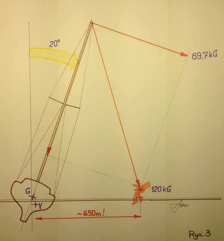

Rys. 2 Podobnie dzieje się, jeżeli jacht jest w przechyle, a człowiek nadal znajduje się przy burcie, moment przechylający nie zmienia się w istotny sposób (gwoli ścisłości - odległość człowieka od środka wyporu w przechyle maleje, ponieważ środek wyporu przemieszcza się w stronę zanurzonej części kadłuba, więc i moment przechylający też musi ulec zmniejszeniu).
Ale pytanie Andrzeja dotyczyło wpływu człowieka, który wisi na linie idącej swobodnie z topu masztu jachtu pochylonego o 20°. Taki człowiek (nie rysowałem tego, żeby nie gmatwać rysunku) nie znajduje się w odległości 1.70 m od osi ale znacznie dalej, ok. 3.60 - 3.70 m od środka wyporu, więc moment przechylający wynosi już nie 204 lecz 430 - 444 kGm, czyli dobre dwa razy tyle z hakiem.
Prawie pół tonometra dla małego jachtu
- to odpowiednik pięciu chłopów ważących po 80 kg każdy, stojących przy burcie w odległości 1.20 metra od osi symetrii. To nie jest mało, ale to dopiero początek, a przecież dwutonowa łódź o ramieniu stateczności R = ok. 50 cm moment prostujący ledwo rzędu tonometra, bez wpływu fali, naporu wiatru i wynikających stąd przyśpieszeń.

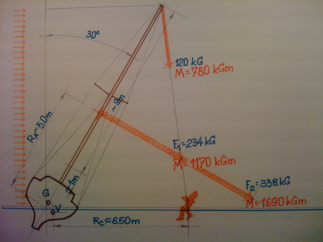

Rys. 3 pokazuje sytuację, którą być może miała na myśli Monika, pisząc o wpływie wysokości zaczepienia wciągarki na jachcie. To sytuacja z Rys. 2, tyle, że człowiek już ponad wodą się bujnął jak wahadło.
Wytworzony na tym ramieniu moment statyczny wynosi 780 kGm, który natychmiast położy jacht masztem na wodzie. Wprawdzie równie szybko zmaleje siła przechylająca (bo człowiek znajdzie się w wodzie i pozornie straci na wadze) ale to nie zmienia zasadniczo sytuacji, ponieważ w grę wchodzą pominięte dotąd, inne czynniki wpływające na stan równowagi jachtu.
Jacht żaglowy na szczycie fali jest w sytuacji szczególnie niekorzystnej, bo jego stateczność ulega zmniejszeniu, ponieważ:
- działanie przyspieszenia odśrodkowego powoduje chwilowe zmniejszenie siły ciężkości jachtu, co wpływa na zmniejszenie momentu prostującego - we wzorze Mp = G x R. Maleje składnik G (ciężar jachtu), ponieważ maleje wartość przyspieszenia ziemskiego g), więc przy stałym ramieniu prostującym R - maleje też Mp;
- maleje chwilowa gęstość wody wg tej samej zasady, co pogarsza sytuację;
- jacht jest narażony na dynamiczne działanie bocznego uderzenia fali;
- na szczycie fali działanie wiatru jest najsilniejsze, a jak widać, naturalna zdolność reagowania jachtu najbardziej jest w tym momencie stosunkowo ograniczona.
Dodatkowo, co może wydawać się dziwne, nawet stosunkowo bardzo niewielki ciężar człowieka za burtą (dla jachtu 2.5 tony, człowiek ważący 80kg to raptem coś koło 3 % ciężaru czy wyporu, naprawdę niedużo) stanowi poważny czynnik wpływający na stateczność, a zatem wprost na bezpieczeństwo jednostki.

Tomku, o ile rysunki bardzo, bardzo ładne, to jednak 780kgm przy przechyle 20 stopni nie powinno położyć tego jachtu. Bo przy 20 stopniach ramię prostujące będzie raczej większe niż 0.27 m - a tyle zrównoważy ten moment przechylający przy wyporności 3 ton (środek twoich założeń).
Za ten post autor Moniia otrzymał podziękowanie od: tomasz piasecki

Poprzednio Rys. 3 pokazywał siły od człowieka na spokojnej wodzie, bez wiatru, związane z pytaniem Andrzeja o skutki zaczepienia liny podnoszącej na topie. Jak się wydaje, póki mamy człowieka przy burcie (co wyczerpująco omówił Ryś) , to nic specjalnego się nie dzieje, chociaż moment wywracający nie jest do zlekceważenia. Działa on jednak bardzo krótko, bo siła od człowieka maleje w funkcji zanurzenia delikwenta.
Kolejny rysunek, który załączam, pokazuje siły bliższe realiów na małym jachcie: wiatr o sile 5° B, czyli taki, kiedy zwykle zaczyna się refowanie. Powierzchnia wody jest nadal plaska, ale mamy siły pochodzące od wiatru o dwóch prędkościach, dolnej - początek "piątki", nieco ponad 8 m/s oraz górnej, przy końcu "piątki", niecałe 11 m/s.
Naciski jednostkowe wynoszą w takiej sytuacji odpowiednio dla 8m/s - ok. 9 kg/m2, a dla 11 m/s - ok. 13 kg/m2 żagla.
Jacht jest pochylony nie jak poprzednio o 20°, ale o 30°, bo kąt ten odpowiada średnim, wskaźnikowym momentom prostującym, które orientacyjnie wynoszą, zależnie od długości linii wodnej:
- dla Lw=6 m - ok. 1200 kGm;
- dla Lw=7 m - ok. 1900 kGm;
a dla Lw = 8 m - ok 2900 kGm.
Proporcjonalnie do kąta przechyłu 30° zredukowałem wielkość rzutu średniej powierzchni ożaglowania 30 m2, do wystawionej na wiatr - ok. 26 m2.
Siły przechylające od wiatru wynoszą w tych warunkach": dla początku "piątki" - ok. 270 kg, a dla końca przedziału - ok. 390 kg.
Powstałe momenty statyczne są odpowiednio o wielkości: 1350 kGm oraz 1950 kGm
Rezultat ilustruje poniższy rysunek, a jak widać - suma momentów od wiatru i od człowieka - jest wielkością znaczącą, która wynosi od ok. 2 tonometrów - do grubo nad 2.5 tonometra.
