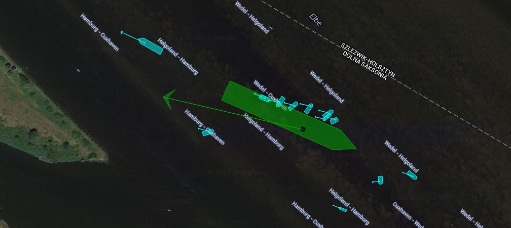

PostNapisane: 9 lut 2016, o 02:28
Ruszyło! Jadymy na wsteczu.
Ruszyło.jpg [ 83.32 KiB | Przeglądane 9545 razy ]

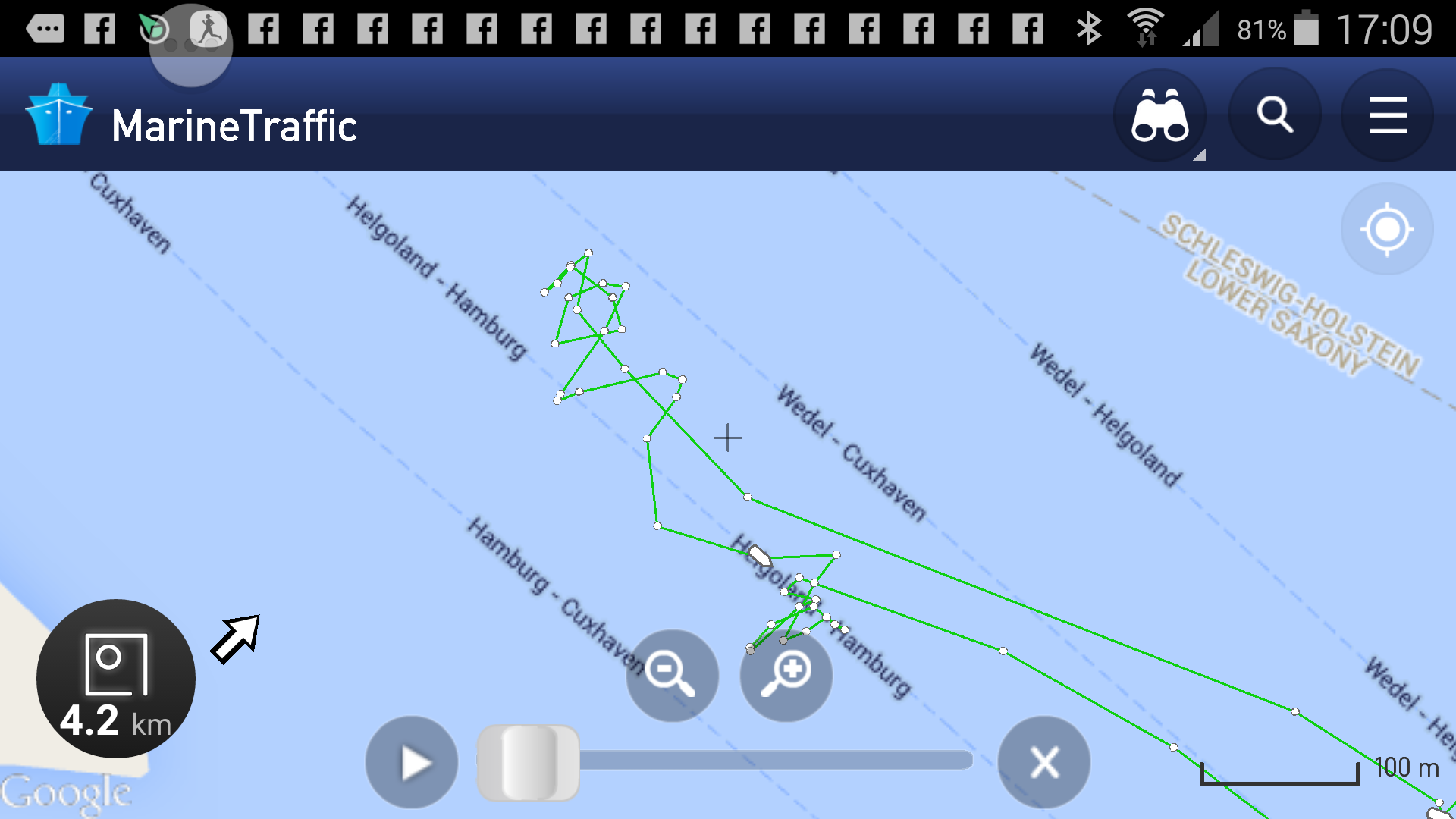

PostNapisane: 9 lut 2016, o 17:13
Posty: 3196
Lokalizacja: Gliwice
Podziękował : 461
Otrzymał podziękowań: 482
Ślad zostawił prawie taki sam jak ja pod Samotraką jesienią :mrgreen:
Screenshot_2016-02-09-17-09-28.png [ 330.12 KiB | Przeglądane 9384 razy ]
