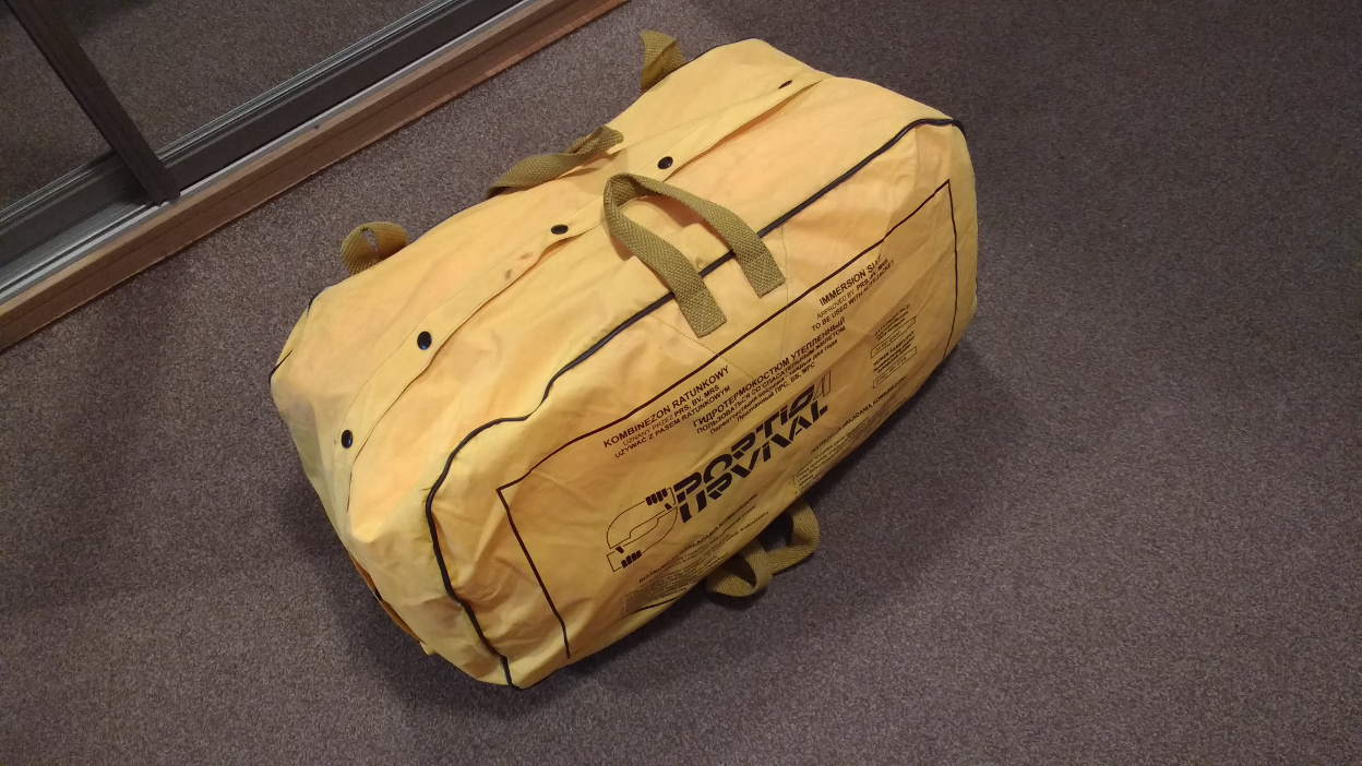

marcin_palacz napisał(a):
rawonsails napisał(a):
A jak duży jest ten kombinezon w stanie zwiniętym?
Niestety, prawie tak duży jak tratwa (60x30x30cm). Tylko dużo lżejszy i bardziej podatny na "formowanie" w ciasnych schowkach :)
kombinezon_torba.jpg [ 385.81 KiB | Przeglądane 4579 razy ]

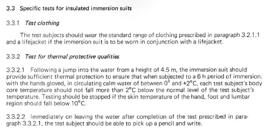

Moniia napisał(a):
Fladen nie przekracza 1.2 stopnia utraty ciepłoty ciała w takiej temperaturze na godzinę.
Jednym słowem rozbitek wyłowiony po kilku godzinach w takiej wodzie we Fladenie może mieć łagodną hipotermię, ale i tak jest w całkiem niezłej formie. Jeśli ta woda ma 10 stopni czas dojścia do takiego wychłodzenia jest naprawdę sporo dłuższy.
Całkiem dobre, jak na kombinezon używany na codzień i kosztujący £80
Wygoda używania na co dzień to duża zaleta. Jednak ochrona termiczna nie jest imponująca.
Sportis Survival jest dużo mniej wygodny i nie nadaje się do pracy na jachcie - raczej ubiera się go z zamiarem ewakuacji, ale z tego co słyszałem, to gwarantuje przeżycie w zimnej wodzie do 24h. Niestety nie jestem teraz w stanie podać źródła i potwierdzić tej informacji, jak i dokładnej temperatury wody dla tych 24h. Może ktoś dysponuje takimi danymi?
SPORTIS 1 spełniał wymogi testowe wynikające z rezolucji IMO A521(13) (obecnie zastąpionej przez A.689(17) - do zassania tu: http://tiny.pl/gcctn ).
Zyskał aprobatę towarzystw klasyfikacyjnych - polskiego PRS, francuskiego BV i rosyjskiego RS.
Procedura testowa wg normy, jaką spełniał SPORTIS 1 wygląda tak:
testing.JPG [ 64.66 KiB | Przeglądane 4439 razy ]
Cena takiego kombinezonu wynosiła od 1300zł u producenta do 1800zł "w sklepie", dlatego ceny proponowane na wyprzedażach sprzętu powojskowego (170-200) wydają się bardzo atrakcyjne. Istotne jest jednak że to czego pozbywa się wojsko nowe nie jest i może się trafić zarówno sztuka, która nigdy nie była użyta, jak i taka, którą katowano latami w cotygodniowych ćwiczebnych alarmach.

PostNapisane: 9 lis 2016, o 07:46
Czyli wg tej samej normy co Fladen. co uzyskał Fladen to podawałam
Też bym wolał Fladena, który wydaje się być bardziej użyteczny, poza sytuacjami awaryjnymi. Ale czy aby na pewno daje taką samą ochronę jak strój teletubisia?
Piszesz o utracie 1.2stC na godzinę w wodzie o temp. 5stC. A testy, które zapodał Jaromir, wspominają o utracie ciepła poniżej 2stC w ciągu 6h w temp wody 0-2stC
Czy tylko ja widzę różnicę? A może czegoś nie pojmuję?
Rafał

PostNapisane: 9 lis 2016, o 11:03
testing.JPG [ 64.66 KiB | Przeglądane 4276 razy ]
Wybacz - ale coś ci się stało w czytanie ze zrozumieniem...
Fladen po godzinnym zanurzeniu w wodzie o temperaturze 5°C wykazał spadek temperatury ciała o 1.2°C (wg testu zgodnego z ISO 15027-1 - przy czym są to wyniki aktualne jedynie dla Fladena jednoczęściowego, dwuczęściowe wynikami raczej się nie chwalą).
SPORTIS-1 po sześciogodzinnym zanurzeniu w płynącej wodzie o temperaturze 0-2°C wykazał spadek temperatury ciała o mniej niż 2°C (wg testu zgodnego z IMO A521(13)), przy czym test poprzedzony był skokiem z wysokości 4.5m.
Czyli zarówno "norma", jak i osiągnięty wynik - to zupełnie nie jest "to samo".
Trudno się z resztą dziwić - rybacko-żeglarski sztormiak z niekoniecznie najwyższej półki nie ma szans chronić rozbitka równie skutecznie, jak dedykowany survival suit "konwencyjny".
PostNapisane: 9 lis 2016, o 11:24
Mea culpa....
Zwracam honor Sportisowi, moja pomyłka - to oczywiście inna norma .
Co do dwuczęściowych nie ma wielkiej różnicy. Miałam od Fladena informacje o testach do wszystkich ich sztormiaków, ale to było tak dawno że nie wiem, gdzie zakopałam.
Ale i tak pozostanę przy swoim zdaniu, że wolę Fladena. Bo daje komfort na codzień a nie tylko ratowanie życia. A pławić się godzinami w wodzie nie mam zamiaru :)
