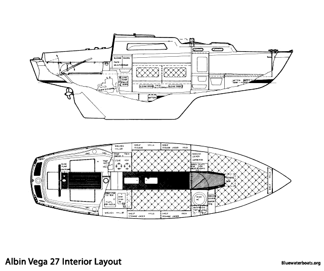

Micubiszi napisał(a):
W tym wypadku decydujące jest to że Vegi mają ten kil integralny. Nie ma tam żadnych śrub, nakretek, szpilek, bolców. Jest gruby laminat który w newralgicznych miejscach ma kilka cm grubości. Cieżko jest takiego kila urwać. :roll:
W odróżnieniu od Albin Viggen'ów, gdzie już tak fajnie nie jest.
Albin viggen_23.jpg [ 56.24 KiB | Przeglądane 5879 razy ]
albinvega27-interior.gif [ 23.79 KiB | Przeglądane 5879 razy ]

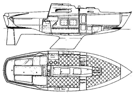

Oj tam ojtam:
To syćko ino bez te nowoczesności a modernizacyje ;)
