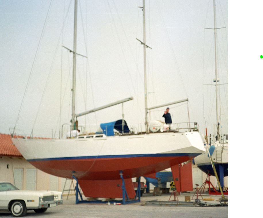

Gdyby ktoś chciał się jeszcze przyjrzeć części podwodnej Polonusa (Rogoznica, maj 2000)...
polonus.JPG [ 76.12 KiB | Przeglądane 6944 razy ]
Za ten post autor Senator otrzymał podziękowanie od: Węzełek
