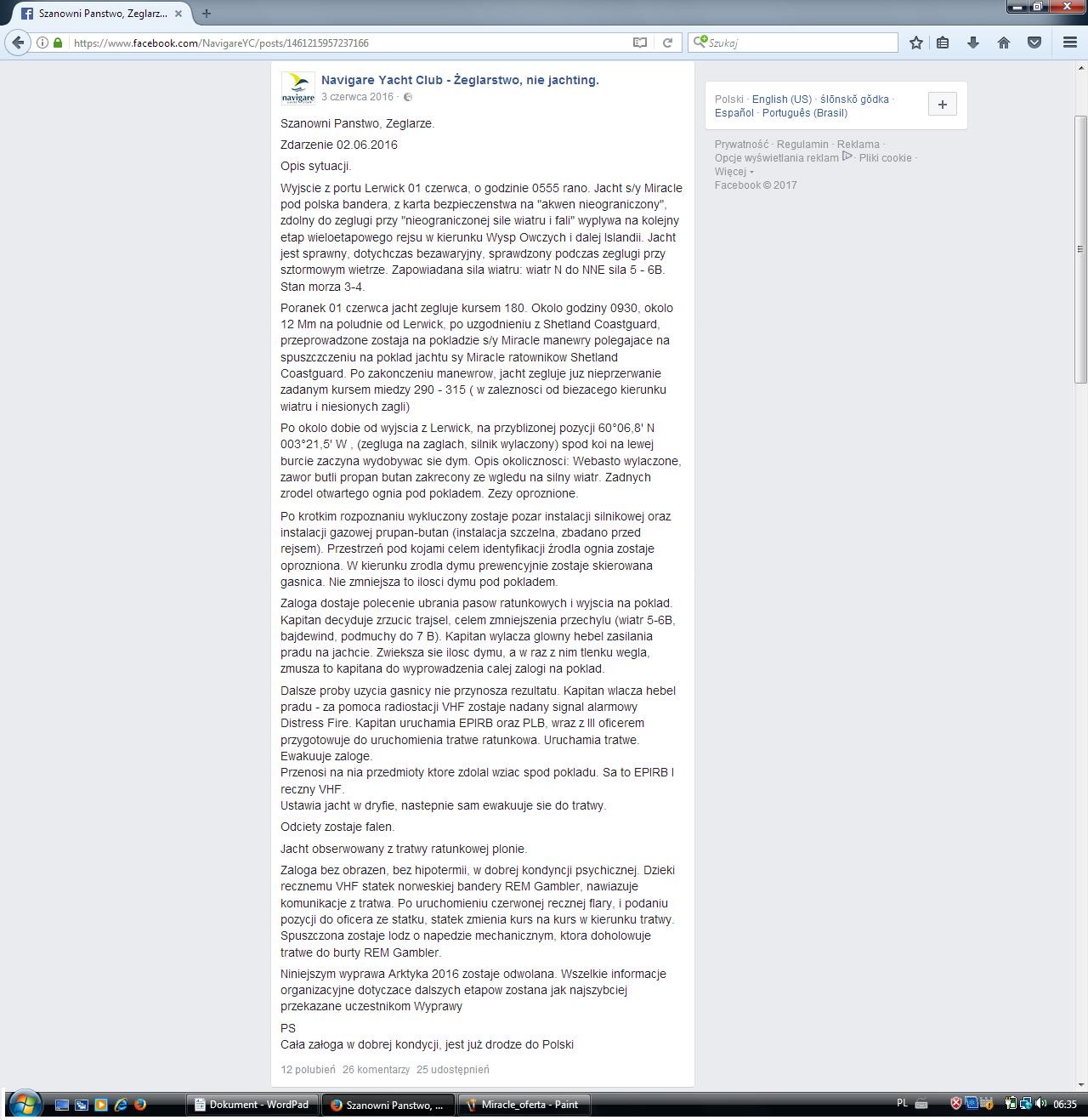

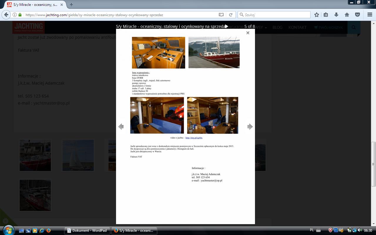

Obie fotografie (tę, która była w raporcie pierwotnie i tę, która jest teraz) można zobaczyć też tu https://www.jachting.com/gielda/sy-miracle-oceaniczny-stalowy-ocynkowany-sprzedaz.
Miracle_oferta.jpg [ 88.55 KiB | Przeglądane 5832 razy ]
Natomiast sam opis okoliczności wypadku zamieszczony przez komisję na str. 6-8 raportu jest niemal słowo w słowo zgodny z oświadczeniem, które już w dzień po wypadku pojawiło się na facebookowej stronie organizatora rejsu https://www.facebook.com/NavigareYC/posts/1461215957237166.
Miracle_facebook.jpg [ 234.53 KiB | Przeglądane 5832 razy ]
Łącznie z opisem ćwiczeń brytyjskiego śmigłowca SAR dzień przed wypadkiem. Jakie te ćwiczenia miały związek z późniejszym pożarem i w jakim więc celu komisja wspomniała o nich w raporcie??? Za to komisja nie uznała za stosowne opisać, co który z członków załogi robił w chwili zauważenia dymu i w czasie bezpośrednio tę chwilę poprzedzającym. A zastanówmy się:
PKBWM napisał(a):
Rano, około godz. 09:00 załogantka odpoczywająca po zakończeniu wachty poczuła swąd i zauważyła dym wydobywający się spod jej koi będącej jednocześnie zamknięciem bakisty, w której znajdowały się worki z żaglami.
Około 0900, czyli zapewne już po śniadaniu. Gdyby za chwilę 3-4 osoby miały siadać na tej koi do śniadania, to nikt by się do tej koi nie kładł.
Skoro było po śniadaniu, to znaczy, że wcześniej ktoś się przy tej koi krzątał przygotowując śniadanie, przy śniadaniu siedziało tam kilka osób, potem ktoś sprzątał. Można zatem przypuszczać, że w ciągu półtorej godziny przed zauważeniem dymu stale kilka osób przebywało w bezpośrednim sąsiedztwie tej koi (bo niby co mieli wszyscy robić w tym czasie na pokładzie? - apel do podniesienia bandery?), i nikt wcześniej dymu nie poczuł ani nie zauważył?!
Natomiast
PKBWM napisał(a):
Czas rozgorzenia pożaru świadczy o długotrwałej fazie początkowej pożaru, co potwierdzać może brak zadziałania zabezpieczeń (bezpieczników topikowych) w obwodach urządzeń znajdujących się pod napięciem po lewej burcie jachtu (oświetlenie mesy, kojówki, pompa wody i pompa fekaliów).
I dlatego "ustalenia" komisji nie brzmią zbyt wiarygodnie i nie wyglądają na zbyt skrupulatne.
