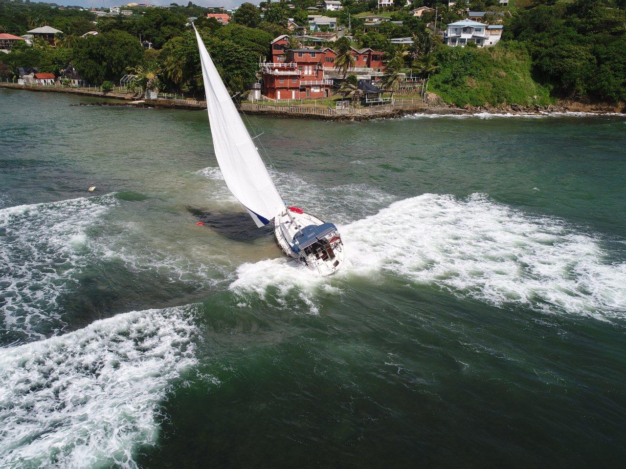

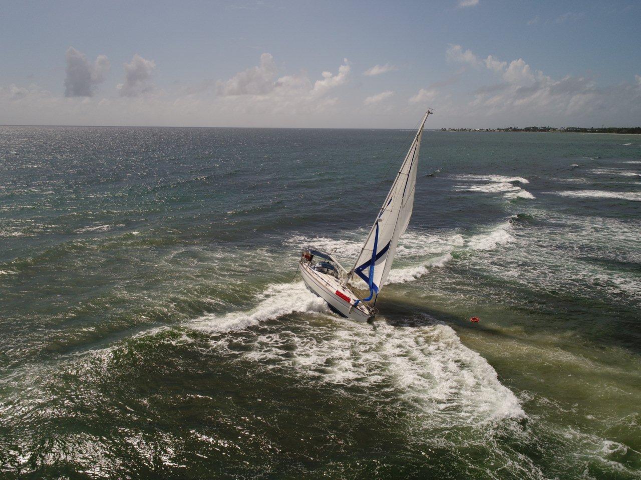

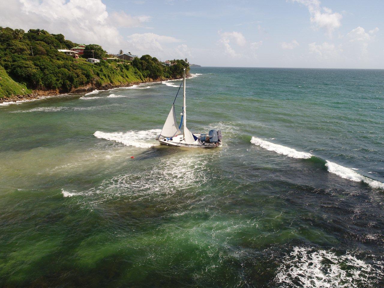

Film ściągnięty. Jest w kilku kawałkach. Fachowcy pracują , aby go scalić i udostępnić. Mnie to przekracza. Jest też kilka fotek autorstwa Derka Whitlinga z Scarborough. Jest zgoda na publikację na naszym forum.
DJI_0032.jpg [ 296.3 KiB | Przeglądane 6136 razy ]
DJI_0029.jpg [ 212.96 KiB | Przeglądane 6137 razy ]
DJI_0025.jpg [ 275.54 KiB | Przeglądane 6137 razy ]
DJI_0018.jpg [ 264.27 KiB | Przeglądane 6138 razy ]
DJI_0015.jpg [ 227.6 KiB | Przeglądane 6137 razy ]
PostNapisane: 6 gru 2017, o 11:38
Posty: 1938
Lokalizacja: W-wa
Podziękował : 52
Otrzymał podziękowań: 244
jeden po kilu, drugi po sterze
A silnik (wał i śruba lub "zetka")?
Drugie, trzecie i piąte zdjęcie to ilustracja na temat "jak długa jest linka (tzw. rzutka) przy kole ratunkowym" :oops:.
Tratwa poszła za żeglarzem (tylko jak ma wyrzucić tratwę jedna starsza pani?), czy nie było, czy nie widać na zdjęciach?

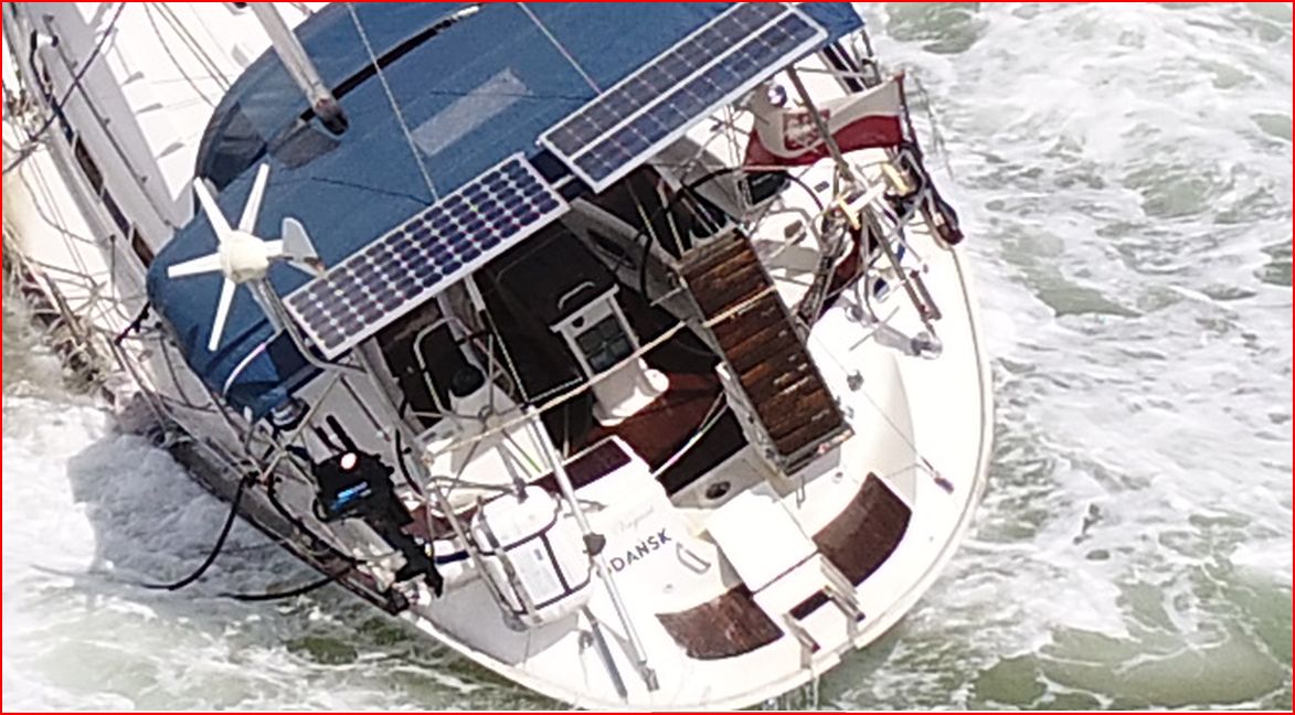

PostNapisane: 6 gru 2017, o 11:55
Posty: 3196
Lokalizacja: Gliwice
Podziękował : 461
Otrzymał podziękowań: 482
Maksymalne powiększenie . Qurna........ nie mogę patrzyć na tę tratwę :-(
vagant.JPG [ 153.59 KiB | Przeglądane 6107 razy ]
Za ten post autor markrzy otrzymał podziękowanie od: bury_kocur

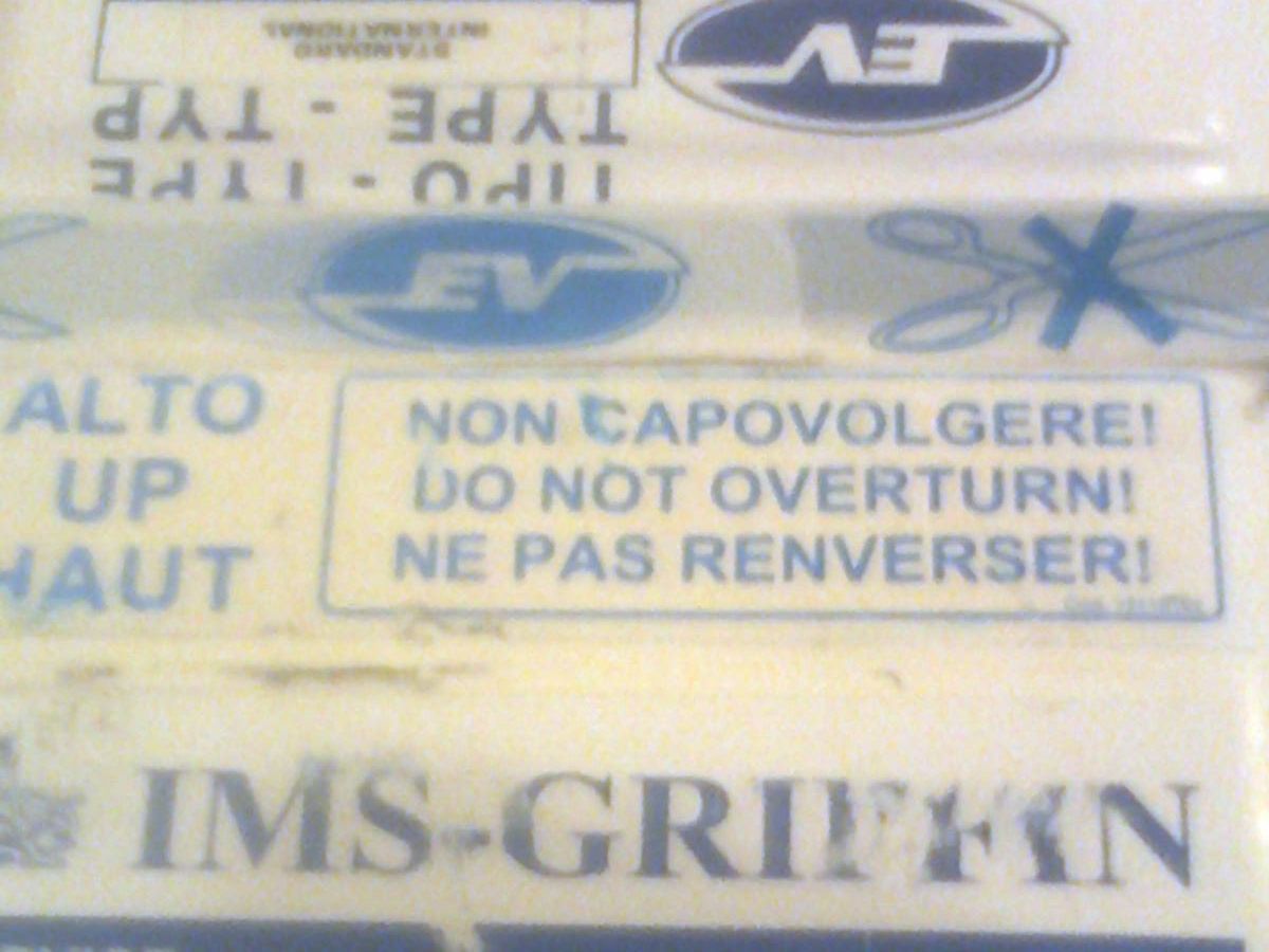

PostNapisane: 6 gru 2017, o 17:46
Posty: 14127
Podziękował : 358
redgrist napisał(a):
Kwestia tratwy, gdyby się udało ją zrzucić
O czym Ty mówisz ...?
Z takiego uchwytu tratwa sama NIE WYSKOCZY, NIE WYPADNIE a o prostym wyrzuceniu jej z tego kosza można zapomnieć.
Nawet jak jacht zatonie to tratwa tam zostanie i żaden zwalniak hydrostatyczny nie pomoże.
Jest to najgorszy sposób na wożenie tratwy - w takim koszu kleszczy się ona na 101 %
A ręcznie wyciągnąć stamtąd tratwę ważącą ponad 20 kg to jest absolutna abstrakcja... :-(
To jedno.
Drogie to sprawa położenia tratwy - tratwę wozi na PŁASK i jest to na niej wyraźnie napisane.
Jest tam wyraźny napis UP - DO NOT OVERTURN !
Tratwa - tabliczka.jpg [ 100.59 KiB | Przeglądane 5986 razy ]
Nie na boku (obojętnie którym), nie w pionie a na płask - napisem powyższym do góry ...
To jest wielokrotnie powielany błąd na wielu jachtach.
Taki sposób wożenia na płask wynika po pierwsze z faktu, iż leżąca na płask tratwa nie zaklinuje się podczas jej uwalniania bo leży na płask w płytkim koszu (zwykle na pokładzie) a po drugie do leżącej na płask tratwy (napisem UP do góry) nie dostaje się woda (z deszczu, z bryzgów itp) - nie robi się wewnątrz tratwy "gnój" - tratwa pozostaje wewnątrz sucha co gwarantuje jej uruchomienie w sytuacji awaryjnej.
Za ten post autor bury_kocur otrzymał podziękowania - 3: Jaromir, jgrz, Marian Strzelecki

PostNapisane: 6 gru 2017, o 23:20
Posty: 14127
Podziękował : 358
gdyby była zamontowana prawidłowo, gdyby dało się tę tratwę zrzucić była by szansą.
Ale nie była !
Dorosły mężczyzna może (?) by sobie dał radę z wyszarpaniem tej dwudziesto-paro-kilogramowej tratwy z tego fatalnej konstrukcji kosza... ale nie kobieta w stresie.
Tratwa z mego jachtu stoi obecnie u mnie w przedpokoju a z przeniesieniem jej mam - jako naprawdę duży chłopczyk - spory kłopot.
Tratwa ta (a jest ona identyczna z tą tratwą ze zdjęcia) jest naprawdę ciężka i niewygodna a włożona na jachcie w ten pionowej konstrukcji kosz - powieszony dodatkowo na koszu rufowym na zewnątrz jachtu - kleszczyć się musi koszmarnie podczas wyciągania jej do góry.
Na dodatek tak umieszczona tratwa wyciągać się musi dodatkowo fatalnie, bo posiada ona dwie - słownie DWIE - oryginalne parciane taśmy do jej przenoszenia umieszczone niesymetrycznie na krańcach walizki tratwy.
Skutkuje to nierównomiernym podnoszeniem jej do góry podczas takiego podnoszenia co powodować musi jej kleszczeniem się w takim uchwycie praktycznie ZAWSZE.
Dlatego uważam, że nie powinno się tak właśnie konstruować uchwytu na tratwę.
Taka konstrukcja kosza tratwy to jest 101 % procentowe proszenie się o kłopoty...
Ale jak to mówią - jak sobie szwagierka winszowała ....
Za ten post autor bury_kocur otrzymał podziękowania - 2: Jaromir, Marian Strzelecki
PostNapisane: 7 gru 2017, o 14:54
Posty: 603
Lokalizacja: Dolny Śląsk
Podziękował : 175
Otrzymał podziękowań: 213
Pomijam wskazania producenta co do ułożenia tratwy, ale widziałem mocowania rufowe podobne do tego na zdjęciu. Tratwę można było zwodować „jednym palcem”. Po prostu tylna część mocowania tratwy u dołu była na zawiasach a u góry oczka przewiązane sznurkiem ze zwalniakiem. Przecinasz snurek, tył kosza otwiera się do tyłu i tratwa wypada.
Przeglądam zdjęcia na telefonie więc nie widzę dokładnie jak jest na tej konkretnej łódce.

PostNapisane: 7 gru 2017, o 15:44
Posty: 14127
Podziękował : 358
Bo to się da tak zrobić technicznie, ale jednocześnie wiele jednostek ma tak jak to opisywałem - po prostu kosz, w który tratwa jest wkładana od góry.
Jeżeli na tym jachcie był taki kosz z zawiasem to OK, co nie zmienia faktu, iż producent wyraźnie określa jakie winno być położenie tratwy i robi to z określonego powodu.
