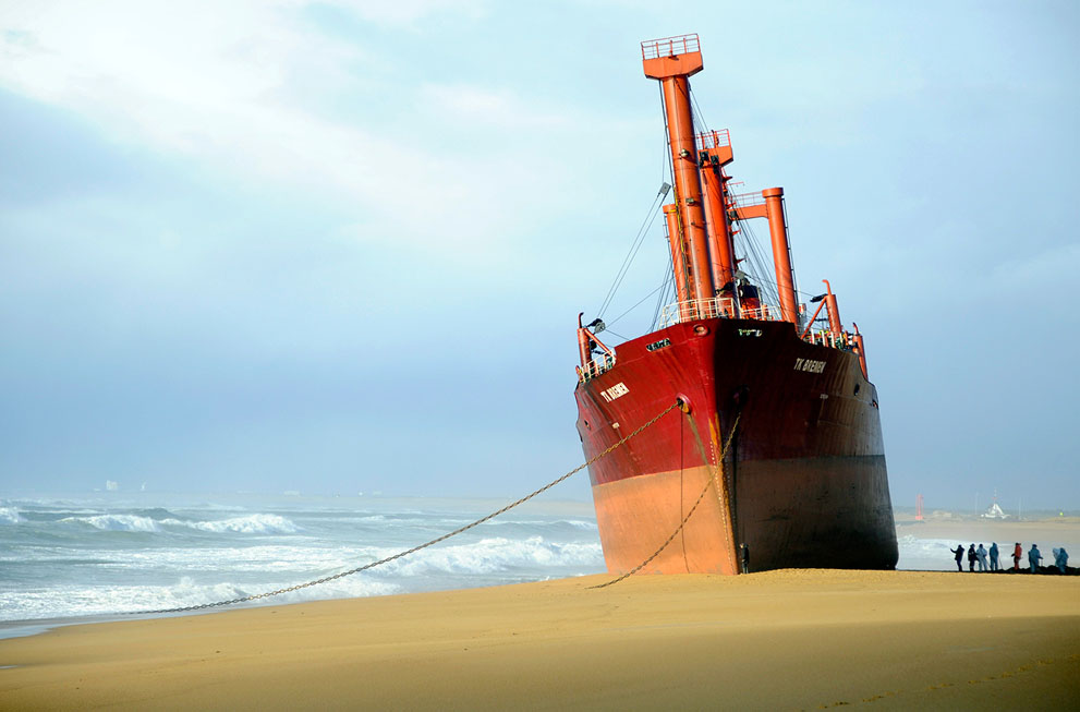

16 grudnia 2011 w nocy "TK Bremen" podczas sztormu został zepchnięty na plażę pomiędzy Lorient a przylądkiem Quiberon.
http://www.mmszczecin.pl/blog/entry/281 ... %BCy..html
Tu fotki z jego ostatnich dni http://www.theatlantic.com/infocus/2012 ... en/100231/
s_t01_36014290.jpg [ 103.34 KiB | Przeglądane 3950 razy ]

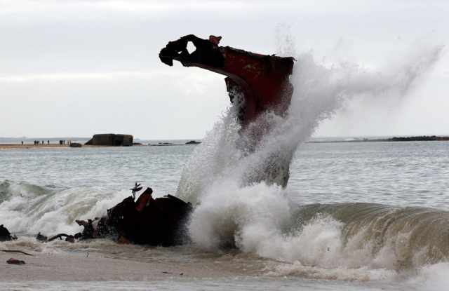

Znaczący napis :lol:
i smutny koniec:
TK Bremen ....jpg [ 38.41 KiB | Przeglądane 3818 razy ]
TK Bremen SF.jpg [ 76.29 KiB | Przeglądane 3818 razy ]

Tu przynajmniej mozna bylo podejsc ciezkim sprzetem - przewiduje smutniejsze konce.

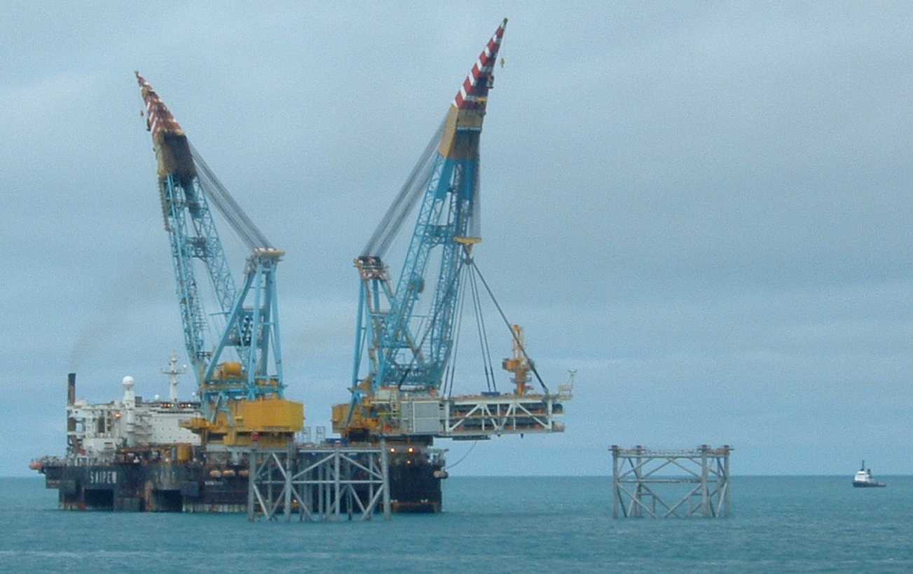

A Saipem 7000 może unieść jeszcze 2 razy więcej.
saipem7000.jpg [ 273.13 KiB | Przeglądane 3679 razy ]

Dźwig pływający takiej wielkości potrzebuje przy pracy wody o głębokości kilkudziesięciu metrów... Dlatego do TK Bremen żadna podobna maszyna nie mogła być i tak użyta (pomijając, że był to stary, niewiele wart stateczek). I dlatego tak trudno użyć takiego dźwigu do statku leżącego na płytkim. O opłacalności (wobec gigantycznych kosztów wynajęcia takiej maszyny) nawet nie wspominam...
Niestety wrak Costa Concordia, leżący od kilkunastu dni u wybrzeży Giglio (gdzie być może byłoby nawet dość wody) jest ze cztery razy cięższy niż możliwości największych pływających dźwigów na świecie - wspomnianego Saipema i podobnego doń Thialfa...

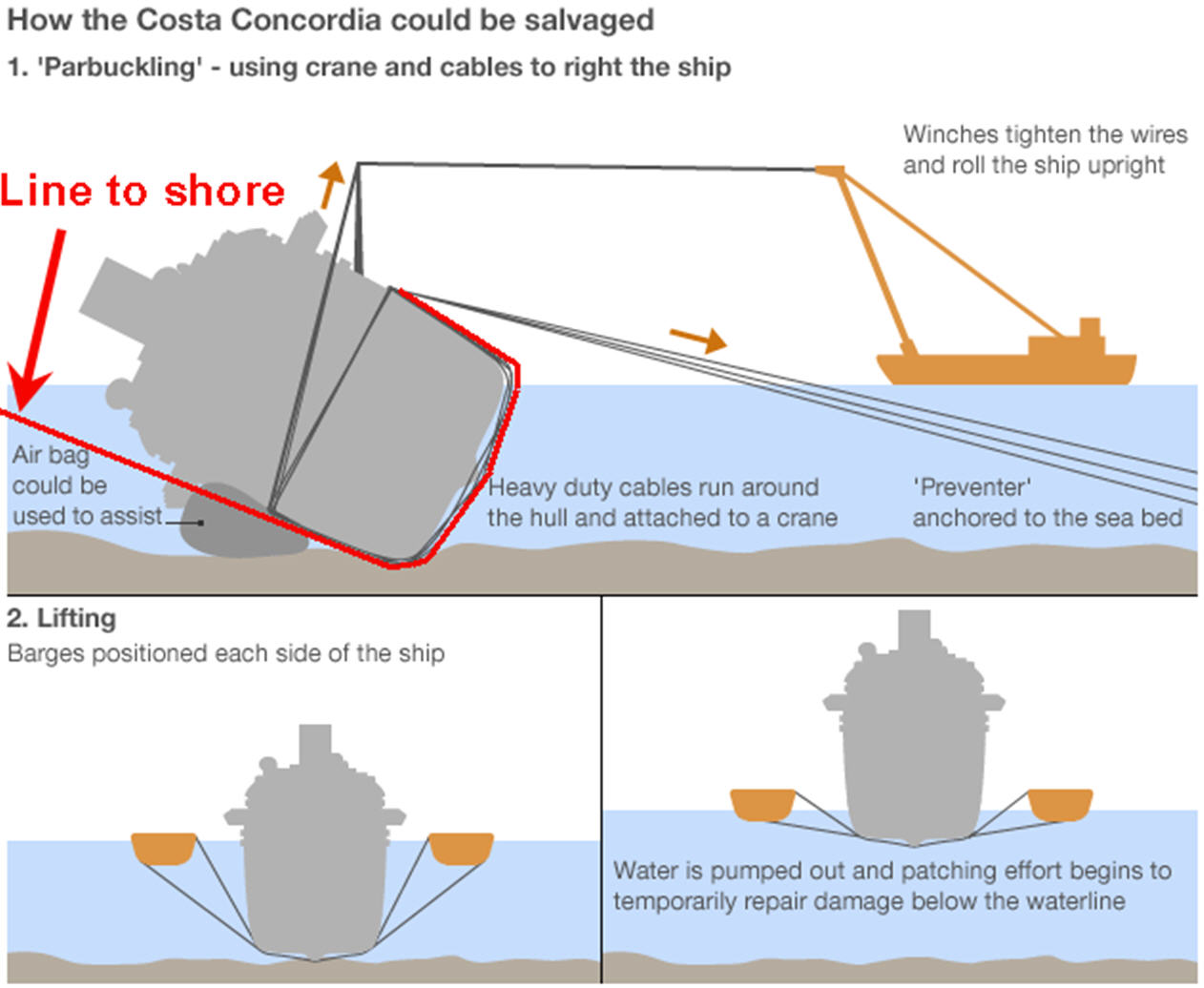

Czy w tym przypadku ta metoda ( rysunek), gdyby miała być zastosowana nie była by skuteczną ?
Costa Concordia Salvage.jpg [ 120.11 KiB | Przeglądane 3571 razy ]

Nie wiem - ale zakładam, że rysunek stworzony jest przez kogoś, kto ma jakieś pojęcie...
Anyway - narysowany schemat nie zakłada podnoszenia dźwigiem całego wraka. I nie może, bo to waga ponad 50000 ton...

Znowu watpie: radosnych rysownikow w necie jest mnostwo. Miedzy ich wyobraznia, kosztami i ryzykiem roznice bywaja gigantyczne.
Pasuje to bardziej do watku o CC , ale jest i "Trzecia hipoteza": Sciagniecie jej ( po odnalezieniu wszystkich (?) trupow i wypompowaniu z jej trzewii wszystkich (?) swinstw ) na glebine i niech tam sobie lezy...

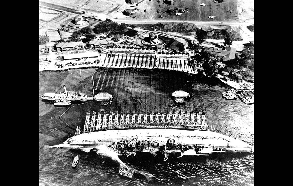

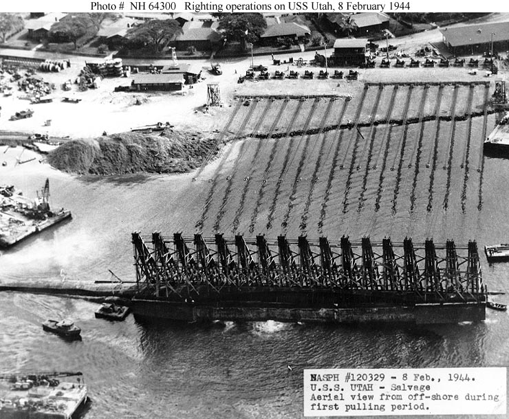

Ta metoda była już zastosowana w Pearl Harbor do podniesienia przewróconych pancerników Oklahoma i Utah.
