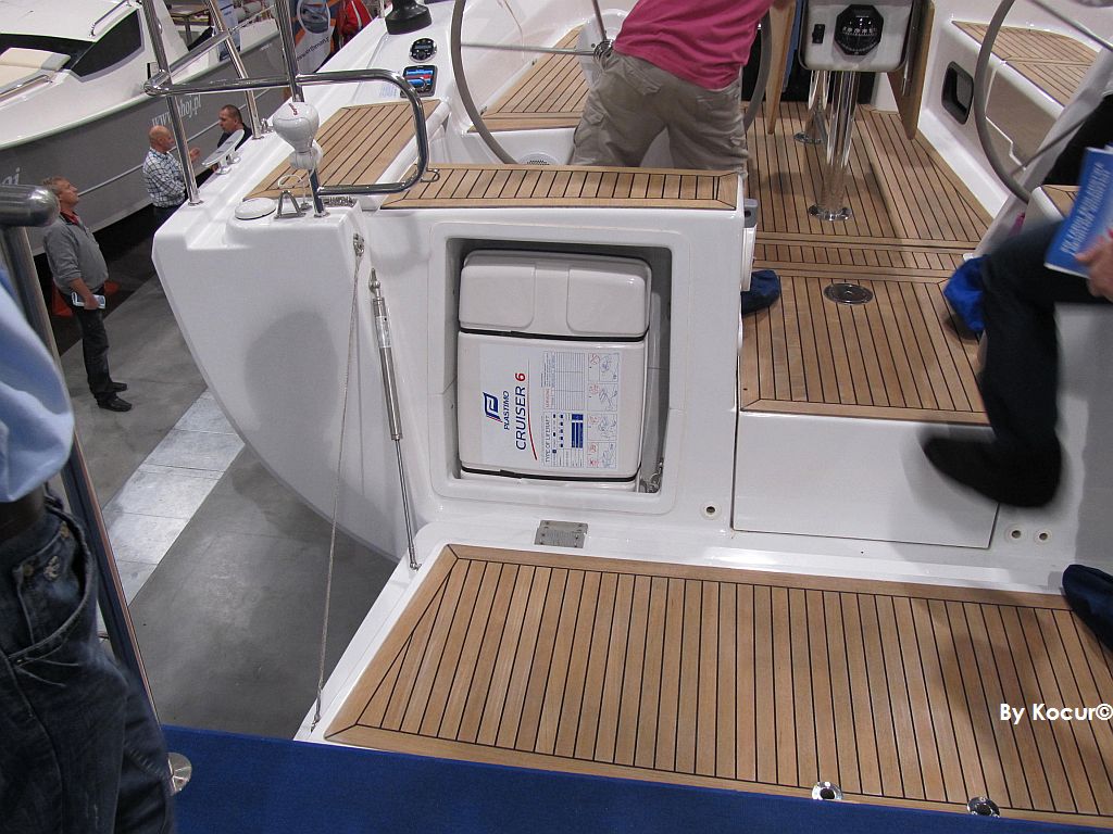

Natomiast głupota wykonawców jest momentami porażająca.
Na zdjęciu rufa wystawianej HANSE 385.
Tratwa znajduje sie na tym jachcie w zamykanej części rufy za podnoszoną "spódniczką" rufową.
Pytanie jest następujące - JAK ta tratwa ma się wydostawć automatycznie na powierzchnię wody jeżeli jacht by tonął ?
Pytanie jest tendencyjne, bo trudno wymagać od tratwy inteligencji.
A tak na poważnie, to nie wiem czy widziałeś tam gdzieś zwalniak - ja nie widziałem na fotce, więc pewnie ta tratwa (na podobieństwo tysięcy innych tratw) wymaga ręcznego wyciągnięcia z dziury.
I tak lepiej, bo widziałem tratwy mieszkające w forpiku na żagielkoi, pod stołem w mesie tudzież pod klapą/podłogą wanny kokpitu.
Acha ...
I już widzę w trudnych chwilach jak ktoś zgrabiałymi rękoma próbuje otworzyć ten podest z rufy...
Nie wykonalne Mareczku, niewykonalne...
Ale WWRJ odfajkowana - tratwa jest .

newlifejs0778 napisał(a):
czy nie może być tak, że jest to jakiś tam znak sygnał system co by tę puszkę wyzwolił i wyj*%^łz tej dziury ?
Nie.
Nie ma tam takiej możliwości.
Obejrzałem to dokładnie.
Nie znam się na jachtach Hanse 385, ale może konstruktor/producent nie przewidział żeglugi tym jachtem w warunkach, w których grabieją ręce?
A jeśli już się trafią takowe warunki, to dwie dobre fale z baksztagu poradzą sobie same z tą platformą i... problemu z wyjmowaniem tratwy nie będzie :-)
PostNapisane: 18 lis 2012, o 10:30
Nijak. Na jachtach, które czarterowałem na Śródziemnym standartem była tratwa w bakiście.
On jest otwierany hydrauliczanie
Wydawalo mi się, że na tym akurat jachcie ta platforma jest odchylana ręcznie ...
Niemniej gdyby tak było jak mówisz to jest jeszcze gorzej.
Wiesz o tym dobrze, że lokalizacja tratwy nie może być od niczego uzależniona - od żadnej elektryki, hudrauliki itp...
Takie rozwiązanie jak dla mnie kompletnie dyskwalifikuje autora tego dzieła.

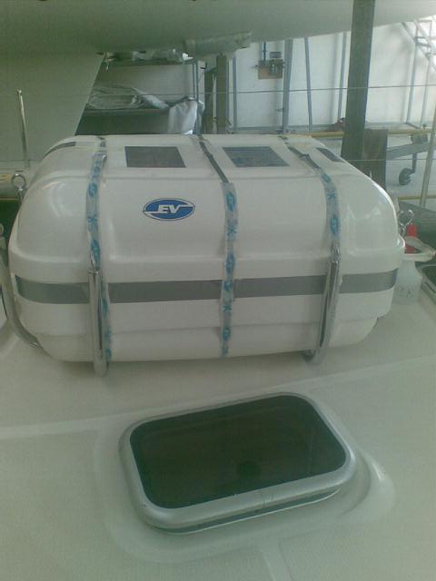

Ja mam u siebie tak jak na zdjęciu i w życiu nie przyszłoby mi do glowy tratwę, która ma być dla mnie - ODPUKAĆ - ostatnią deską ratunku umieszczać tak jak na tej Hansie albo gdzieś w bakiście...

Z tego co widzę na zdjęciu platforma opada pod własnym ciężarem, teleskopy służą do tego samego co w samochodowym bagażniku. Czyli żeby nie opadała gwałtownie :D
Dodatkowo linka zabezpiecza teleskop przed uszkodzeniem w położeniu maksymalnie opuszczonym.
Więc kwestia tylko w sposobie odblokowywania podestu z położenia "pionowego" czyli podnisionego, a reszta dzieje się sama. Mechanizmu , zatrzasku lub innego ustrojstwa na zdjęciu nie widać, ale też Kocur o tym nie napisał ......
Myślę, że nie jest to skoplikowane urządzenie możliwe do odblokowania nawet w rekawiczkach, może nawet jakiś elektrozatrzask sterowany z pulpitu.....

Platforma w opisywanym jachcie jest zamykana na dwie zasuwki na krawędziach platformy. Może, jak ktoś już tu zauważył, to jaka kosmiczna technologia, czyli np. w tajemniczy sposób tratwa odpala i się wydostaje - jak np. wabiki z łodzi podwodnej - niezależnie od położenia platformy :/ :/ :/ ?
Niestety - obejrzałem to bardzo dokładnie.
Ta tratwa jest wg mnie tak skutecznie zaklinowana w tej dziurze, że wydostanie jej stamtąd w sytuacji zagrożenia zycia i w panice może być naprawdę trudne.
Jest to o tyle dziwne, że to naprawde duży jacht i - jeżeli u mnie na 30.stopówce znalazlo sie bardzo dobre miejce na tratwę - to naprawde nie widzę żadnego uzasadnienia jakiej jej lokalizacji na jachcie o wiele większym.
No chyba, że służy ta tratwa tylko do odfajkowania pozyci w WWRJ.
Wypada się tylko zastanowić kto, lub co, pójdzie pierwsze. Sternik, czy ta tratwa, chociaż jak się głębiej zastanowić, to w zasadzie chyba wszystko jedno.
Kiedyś na moich oczach plastikowy pojemnik na śmieci, w prostokącie coś czterdzieści pięć centymetrów na czterdzieści pięć, został przeciśnięty pomiędzy półcalowymi rurami relingu, do którego był taśmami umocowany, o rozstawie coś, jakoś tak dwadzieścia pięć... centymetrów.
Pogoda była właśnie dokładnie taka jaką sobie zawsze wyobrażałem za sposobną do użycia tratwy ratunkowej.
Jarek Czyszek
W tym roku pływałem kilka tygodni jachtem, który miał identycznie umieszczoną tratwę. Jacht armatorski, bardzo zadbany i dopieszczony z mnóstwem gadźetów ułatwiających jednoosobową obsługę łódki. Armator pierwszy raz wyczarterował okręt. Dwa tygodnie przede mną pływał jachtem znajomy skipper i jemu w dość trudnych, sztormowych warunkach tratwa samoczynnie odpaliła. Trudno w to uwierzyć, ale jednak stało się.
Mówią, że broń czasem sama odpala.
Tu nastąpiło odpalenie tratwy, której mocowania wyglądały bardzo solidnie. Koszt spakowania i atestu to kilkaset euro.
Pozdrawiam !

ZyciePoZyciu napisał(a):
natomiast nie jest to ani jacht, ani zamocowanie tratwy na ciut trudniejsze a normalnie na morzu spotykane warunki.
Pływałem po Baltyku tym jachtem do 42 kn wiatru.
Fali nie umiem ocenic na oko ale była adekwatna do wiatru.
Tratwa stoi mi na specjalnym stalowym uchwycie i przypięta jest zwalniakiem.
Osobiście jako czlek bardzo czepliwy nie mam sie do czego przyczepić w tym sposobie zamocowania tej tratwy na tym jachcie.
Dla uprzytomnienia - nie projektowałem jachtu dla pływania w ciężkich warunkach na Morzu Północnym oraz Morzu Barentsa.
Oczywiście może się przydać w czasie zderzenia, tfu, tfu, pożaru etc. natomiast nie jest to ani jacht, ani zamocowanie tratwy na ciut trudniejsze a normalnie na morzu spotykane warunki.
Oczywiście każdy ma swoją wiedzę a w dobie dzisiejszej bezcertyfikacji żadne patenty, oczywiście, o niczym nie świadczą.
Tak mi przyszła w między czasie jeszcze jedna myśl.
Jurek Maćkowiak - kolega i inspektor z mego własnego Klubu oglądał mój jacht jak go tylko zrobiłem i nawet całkiem prywatnie - bez potrzeby wystawiania WWRJ - nie miał do niego wiele uwag a już żadnych zasadniczych typu złe zamocowanie tratwy.
Tratwa u mnie, jak napisałem, leży sobie przypięta zwalniakiem na całkiem solidnym koszu (może go nie zauważyłeś) przymocowanym do kadluba i nawet szarpiąc się z nią mocno nie byłem w stanie jej z tego kosza ruszyć na boki.
Także Twoja uwaga o tym jakby jest kompletnie niecelna i bezpodstawna.
To jedno - a drugie to - jeżeli pozawalasz sobie Panie Kapitanie na tak bezceremonialną krytykę mego jachtu, który wykonałem sporym zaangażowaniem sił, środków i wiedzy żeglarskiej oraz inżynierskiej - to rozumiem, że posiadasz jakiś WŁASNY jacht, który także wykonałeś SAM własnym nakładem sił i środków i który mógłbyś pokazać jako ten pozbawiony przedstawianych przez Ciebie powyżej "błędów" wykonawczych ...
Czy dobrze to rozumiem ?
że tratwa - zamocowana tak jak u Kocura - poszłaby do morza razem ze zwalniakiem, łożem trzymającymi ją pasami i Bóg jeden wie z czym jeszcze :-(
Na pewno Marku są takie warunki pogodowe, kiedy tak by - odpukać - mogłoby się stać, ale wtedy całość - znów odpukać - pójdzie razem z jachtem...

Choć jestem dużym admiratorem tych jachtów, jako bardzo dobrze żeglujących, posiadających wiele przyjaznych dla żeglarzy rozwiązań, to rozwiązanie z tratwą bardzo mnie zasmuciło.
No co komuś strzeliło do głowy, żeby poprawiać dobra rozwiązanie umieszczania tratwy na dachu kabiny, stosowane w poprzednich modelach.
A może im się pomyliła tratwa z pontonem, :lol: który w niektórych dużych jachtach jest schowany pod kokpitem za otwieraną pawężą?
Pozdrawiam, Krzysztof Kusiel-Moroz
