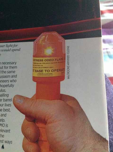

Alaistair Buchan dał niezłą analizę porównawczą flar i flar laserowych w listopadowym numerze YM.
Cały trik polega na tym, że wspomniana Odeo (na fotce niżej, pomarańczowa) ma obracające sie lasery, które praktycznie pokrywają całą półkulę.
Co daje skuteczne zwrócenie uwagi (jako ze laser jest skierowany przynajmniej przez moment w stronę obserwatora zbliżającego sie z dowolnego kierunku) dookoła. Jak flara, ktoś powie, tylko Odeo robi to minimum 5 godzin (a zdaje sie, że baterie można normalnie wymienić...). A, jest jeszcze jedna "drobna" różnica. One są widoczne na odległości rzędu 20 mil morskich w nocy i 1-3 w dzień.
Drugą (greatland, poniżej) marynarka USA testowała na Saharze w południe. Zauważono ją bez trudu ze śmigłowca odległego o dwie mile...
Ta druga działa w odmienny sposob, uzywa pojedynczego promienia lasera co pozwala precyzyjnie skierować ją na cel.
Tak wiec najsensowniejszym zestawem jest mieć obie - Odeo na ogólne zwrócenie uwagi a greatlanda na naprowadzanie widocznych juz ratowników.
