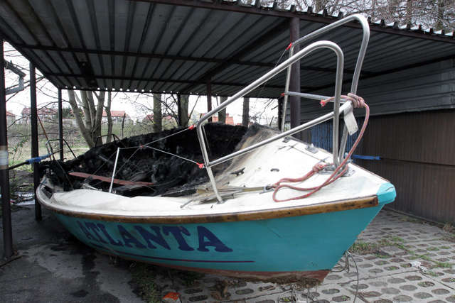

za Sailforum jacht Atlanta z Elbląga

Patrząc na zdjęcia linii wysokiego napięcia w tym miejscu, wymiary masztu i jachtu nie mogę pozbyć się wrażenia, że w normalnych warunkach by przepłynęli. I że jest to kolejny wypadek, w którym przeskok iskry nastąpił ze względu na dużą wilgotność.
Szkoda ludzi... :-(

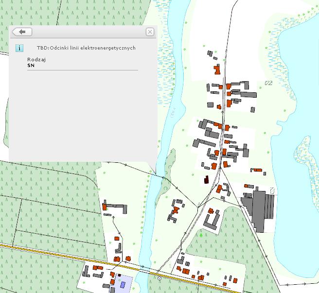

Igrałeś z linią SN, taką samą jak na Cieplicówce (10-30 kV):
bez tytułu.JPG [ 61.62 KiB | Przeglądane 7706 razy ]

Tak to była ta linia. Czy ten metr zapasu pod linią nie jest jednak za mały, że w czasie deszczu istniałoby ryzyko przeskoku iskry i należałoby wtedy płynąć z położonym masztem?
