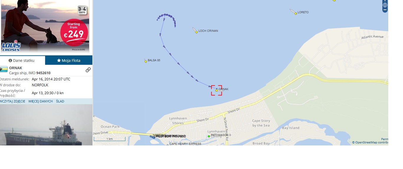

MS "Ornak":
http://www.marinetraffic.com/pl/ais/hom ... y:36.91775
ornak.JPG [ 49.86 KiB | Przeglądane 9997 razy ]

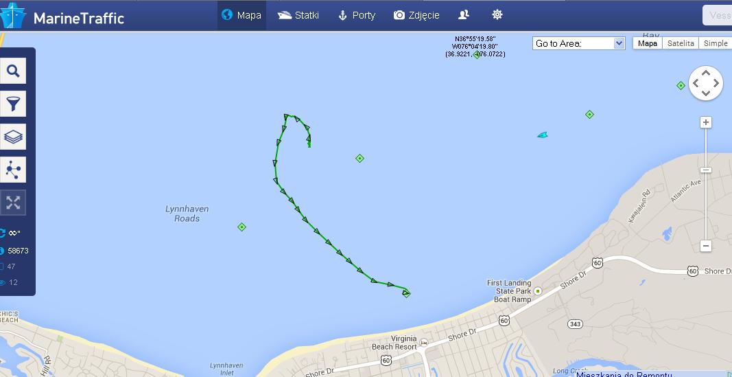

Tu widać lepiej, co się stało:
Ornak.jpg [ 125.82 KiB | Przeglądane 9944 razy ]

Mógłbyś zinterpretować dla maluczkich?

Łuk (jak sama nazwa wskazuje) pokazuje łukowanie statku na kotwicy. :)
Następnie wiatr zmienił się na niemal przeciwny, kotwica puściła i potem już nie złapała. Na obrazku wygląda, jakby statek przeszedł nad własną kotwicą - mógł się wtedy łańcuch zaplątać w łapy kotwicy i uniemożliwić ponowne złapanie.
