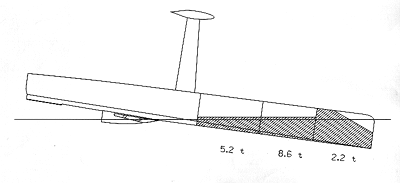

a takżę myślano o zatapianiu dzioba:
wywrotka i zatapianie.gif [ 12.7 KiB | Przeglądane 8211 razy ]

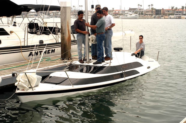

Ależ nie neguję faktu, ale wyobrażam sobie, że te jachty pływały mniej więcej tak:
MacGregor plum.jpg [ 80.02 KiB | Przeglądane 7948 razy ]
A ja myślę o zabezpieczeniu umożliwiającym jakąś (?) dalszą żeglugę.

Nie przypadkiem też pokazałem MacGregora, które mają balasty wodne: w razie co taki balast nic nie waży. i łatwo uzyskać niezatapialność.
