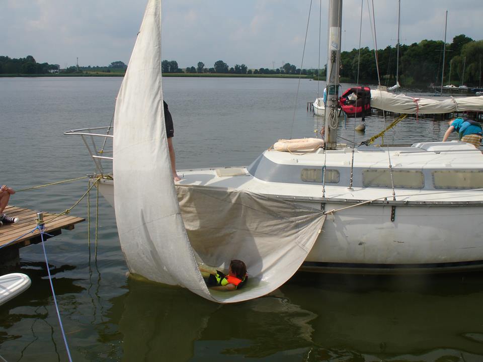

W nowoczesnch jednostkach turystycznych problem wyciągania człowieka jest rozwiązany konstrukcją rufy - z "pokładem plażowym". Na innych jednostkach z rufą klasyczną moim zdaniem najlepszym sposobem na wyjęcie MOB'a nie współpracujacego z załogą jachtu jest użycie żagla w połaczeniu z liną asekuracyjną.
Zakladanie pętli może być trudne jesli MOB nie jest nieprzytomny i nie jest w stanie nawiązać kontaktu werbalnego z ratownikiem.
Oczywiście w warunkach dynamicznych, silnego wiatru i fali nie wygląda to tak sielsko jak na fotce.
1375101_716173591730140_1159782558_n.jpg [ 73.48 KiB | Przeglądane 8439 razy ]
Zamiast żagla lepiej było by uzyć jakiejś siatki ewentualnie żagla z duzą ilością remizek.
Ciężar wody zdecydowanie przewyższa wagę MOB'a
Piotr Siedlewski
Za ten post autor ins otrzymał podziękowania - 3: Blueboy, Ryś, tomasz piasecki

Ej, Rysiu, mnie nie pytałeś... Mam dwie talie luzem do celów przeróżnych, byłyby w sam raz.
Nie jestem zbytnio pewna na ile by mi odpinanie sztormrelingu pomogło, ale zdaję sobie sprawę, że patrzę na to z własnej perspektywy, a więc pewnie bym o tym nawet nie pomyślała, bo jakoś tak miejsca pod dolną linką jest mnóstwo... Więc pewnie się przyda pamiętać.
Ale tak właśnie po lekturze ostatniego PBO, testującego drabinki MOB myślę sobie, że taka znajdzie swoje miejsce na Wiedźmie. Raz, że jak sama płynę to nie bardzo ma kto mnie wyciągać, a dwa, gdy ktoś sprawny (w sensie, nie nieprzytomny...) jest za burtą to przy mojej nikczemnie niskiej burcie jest rozwiązanie najszybsze i najłatwiejsze (choć, jak test pokazuje, nie tak łatwe jak mogłoby się zdawać...). I w takim wypadku zawsze użyłabym drabinki, mam zwykle przy maszcie masztową, opuszczaną na fale - opuściłabym do wody, kazała złapać i trzymać, nie włazić, bo to można łatwo na fale podciągnąć.
Osobiście do wyciągnięcia osoby, która średnio lub wcale mi pomaga użyłabym pewnie tej samej drabinki, przypinając kamizelkę (wszystkie moje kamizelki są z szelkami...) do szczebli. Jeśli to nie tylko niesprawność (z zimna..) ale i nieprzytomna osoba, pewnie nie ryzykowałbym i użyła foka*, ale to trochę potrwa (bo zwykle wymaga odpięcia na całej długości... Choć niekoniecznie na Wiedzmie ;) (wyjaśnienie niżej). A przy jednej-dwóch osobach na pokładzie i jednej za burtą to musi potrwać.
Notabene - większość nie pomyśli o żaglu, bo jest on na sztywnym rolerze**, niejako wykluczając takie użycie. Ja też wolałabym nie używać z założenia, ale z innych względów - podchodzę zwykle stając w dryfie i jeśli mam nieprzytomną osobę w wodzie, to ostatnią rzeczą którą chcę robić jest zrzucanie żagli, zwłaszcza przy dużej fali.. Jeśli nie mam wyboru to trudno, ale nie jest to raczej po którą sięgnę jako pierwszą. I to mimo faktu, że mam dwa żagle z przodu.
Warto jednak pamiętać, że szybsze (jeśli jacht jest przygotowany i ma, jak Wiedzma, fok sztormowy przy maszcie - w torbie...) może być użycie foka sztormowego (chyba że to on jest na sztagu...) - bo wymaga tylko szybkiego wpięcia dwóch rogów żagla przy pokładzie i dodania fału, co może być dużo szybsze niż zrzucanie pracującego żagla, odpinanie go i próby użycia, gdy jacht właśnie zaczyna nam hasać na falach (bo go pozbawiliśmy szansy zbalansowania ruchów, którą miał i wykorzystywał w dryfie....) - i dużo łatwiejsze, bo cały czas stoimy w dryfie...Dodatkową zaletą jest, że żagiel jest mniejszy, więc łatwiej nim operować w roli pasa..
Użycie fału czy mojej drabinki w roli zawiesia ma jedną wadę - nie pozwala na wyciagnięcie osoby poziomo, co stwarza ryzyko dla ich serca... Ale, jak RYA zaleca - jeśli nie da się poziomo, wyciągaj jak tylko się da i zajmuj się konsekwencjami tego później... ;)

A ja mam wprost w kokpicie fał apsla :-P Z natury wolny, na którym też mogę wyciągać.
A i sam apsel luzem w bakiście, tylko przypiąć. Ba, ma w rogach karabinki.
Gdy jednak pomyslę o podnoszeniu na żaglu... Ins obrazowo rzecz ujął.
Jakie obciążenia przyłoży na maszt (i ten fał, w rękach) wypełniony wodą żagiel, gdy łódkę fala kiwnie...
W moim wpisie zapomniałem wspomnieć o tym, że konieczne jest wpięcie jednego do dwóch karabińczyków foka zaczynajac od rogu fałowego, lub zastosowanie jakiegokolwiek innego sposobu gwarantującego przechodzenie fału dokładnie przez środek rowka rolki szyberbloku. Siły jakie pojawiają się w czasie podnoszenia MOB'a na żaglu za pośrednictwem fału foka mogą spowodować to, że fał znajdzie się pomiedzy szyberblokiem a masztem i cała operacja zostanie zatrzymana, mało tego...trzeba będzie wysłać człeka na top by uwolnił fał. Jeśli mamy bloczki obrotowe wraz z fałem prowadzonym na zewnątrz masztu, wspomniane zagrożenie nie powinno wystąpić.
Piotr Siedlewski
Za ten post autor ins otrzymał podziękowania - 3: Colonel, Jaromir, tomasz piasecki

To chyba w ogóle jest czysta teoria. Jeżeli wyciągamy człowieka zza masztu, w sensie że w miejscu od masztu w kierunku rufy, to odpadają fały dziobowe w ogóle, nawet fał spinakera może działać kiepsko (bo nawet jak ma bloczek obrotowy czy wyjście odpowiednie, ale jak przechodzi na rufę opierając się o wanty, to kicha). Topenanta bomu grota i fał grota mogą działać jako tako, zależy od tego co jest na topie.
Można wyciągać człowieka przed masztem, ale wtedy jest wyżej, poza kokpitem i bardziej buja. Jeżeli na jachcie jest roler, to o szybkim zwolnieniu fału foka/genuy można zazwyczaj zapomnieć. Czyli spinaker. Ale wiele jachtów nie ma takiej fanaberii. I nie wszystkie jachty mają topenantę bomu grota.
Różne konstrukcje można budować, ale nie w stresie i gdy czas goni, do tego w złą pogodę i może jeszcze po ciemku.

Na poważnie zapraszam do zastanowienia się nad użyciem dużej dryfkotwy do wyciągnięcia MOBa.
Powody:
- "wstawienie" kogoś niewspółpracującego w żagiel jest trudne.
- utrzymanie poziomu, by się nie wysunął w jedną lub drugą stronę, też trudne.
- MOB w pozycji złożonej (kucznej) powinien się dobrze zafiksować w dryfkotwie.
- pozostaje cała procedura wyciągnięcia tej dryfkotwy z MOBem do góry.
Obserwując na co dzień procedury przekładania osób nieprzytomnych przy użyciu podnośnika, widzę ile to potrafi trwać. Wykonywane w ciepełku, na stojąco, przy łóżku, przez osoby które to na co dzień robią. Specjalistycznym sprzętem.
Pozdrawiam Krzysztof
