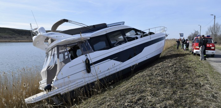

http://radiogdansk.pl/index.php/wiadomosci/item/39697-jacht-motorowy-wplynal-na-trawe-nietypowy-wypadek-na-wyspie-sobieszewskiej.html
Luksusowy jacht motorowy wpadł na wał Wisły przy ulicy Przegalińskiej w Gdańsku. Do wypadku doszło w sobotę po poudniu podczas testów łodzi, która została wyprodukowana w pobliskiej stoczni.
Awarii uległ system elektroniki pokładowej i doświadczony sternik stracił kontrolę nad jednostką. Łódź niemal w całości wpłynęła na trawę. Nikomu nic się nie stało. Jacht motorowy będzie zabezpieczony przez właściciela.
jacht_wisla_1.jpg [ 85.6 KiB | Przeglądane 7497 razy ]

Cóż,podłączyłem kilka elektronicznych manetek i kierownic, ale żebym tym systemom ufał, to nie powiem... ;)

A ja jestem bardzo ciekawy co zawiodło... ;-) I jakie straty, bo nawet jak laminat wytrzymał, to zdaje się, że napęd był na Z-kach, więc ciekawe jak przetrwały sztrandowanie... ;-)
Zadam pytanie: Czy nie można było wyłączyć systemu i przejść na ręczne sterowanie! Coś mi tu nie pasuje. Chyba, że za duża prędkość, to rozumie. Nie miał czasu aby przestawić.
Jeśli system nawali to nie ma możliwości przejścia na sterowanie ręczne - te jachty mają często system zwany w lotnictwie "fly by wire", czyli nie masz sterociągu do kierownicy, ani cięgien do przepustnic. Wszystko idzie elektronicznie po magistralach. Mogę jutro, no w poniedziałek zadzwonić do znajomego spytać się co się powinno stać jeśli rozepnie się któraś kostka. Na logikę powinien się system wyłączyć i jacht zatrzymać, ale... W każdym razie fajnie się to instaluje (jak człowiek rozszyfruje ten makaron) i systemy są bardzo niezawodne, ale... kawał druta to kawał druta...

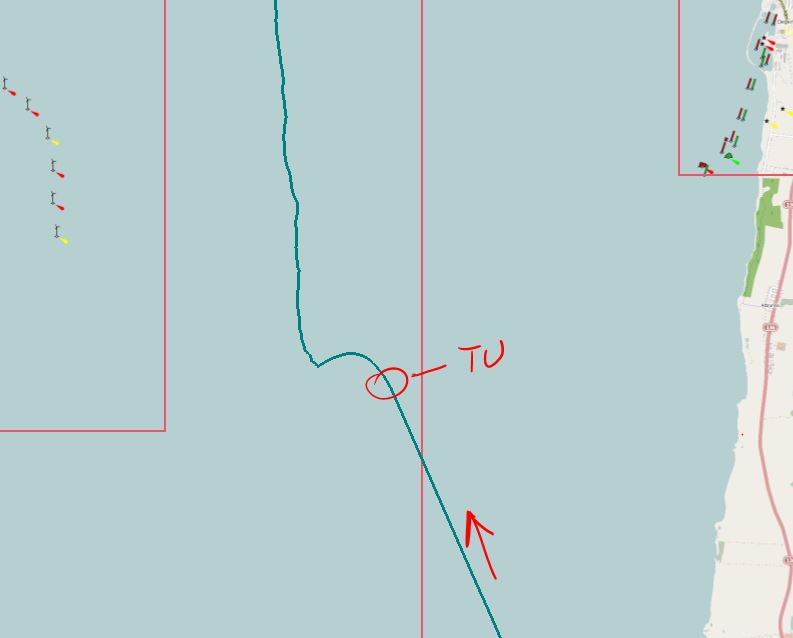

A z kabelkami uważać trzeba jak walczyliśmy z autopilotem na teł łódce
Pan-pikus.jpg [ 171.24 KiB | Przeglądane 7438 razy ]
(działał, auto heading, nie działało pływanie po waypointach) to aby sprawdzić połączenia wiązek pod konsolą (wymagało rozcięcia trytytek) pomimo lekkiej pogody spłynęliśmy do portu...

Wystarczy gdy wypadnie jakaś zawleczka i nastąpi rozłączenie cięgieł aby cały układ przestał działać przy w pełni działającej elektronice.
Np. zawieszona szczotka w silniku elektrycznym napędzającym pompę hydrauliczną poruszająca sterem... samo życie:
Awaria autopilota.JPG [ 30.25 KiB | Przeglądane 7070 razy ]
