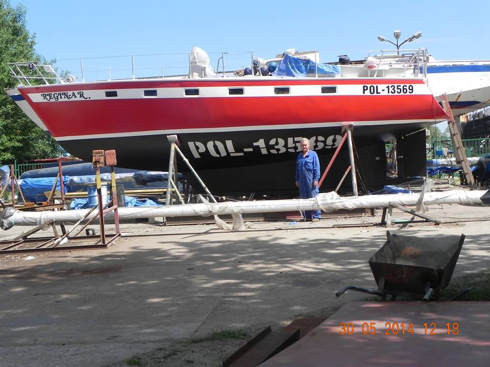

Oddzielną sprawą jest utrata steru - wygląda na solidnie zamocowany:

czy dobrze widzę....ster nieodciążony ?
PostNapisane: 18 kwi 2017, o 21:11
Dobrze widzisz (chyba), ale to nie ma nic do urywania się tegoż.
Raczej do sił na "sterociągach", czyli wewnątrz kadłuba.
Podzielam zainteresowanie - nie potrafię sobie wyobrazić jak utracić ster tak zamocowany bez poważnego błędu w konstrukcji.
Jedyne awarie jakie mi przychodzą na myśl to te wewnętrzne. Jeśli oznacza to utratę steru to nie bardzo widzę, jak ten rejs był przygotowany*
Z drugiej strony, przygotowanie rejsu to sztuka wyobrażania sobie niewyobrażalnego i zaplanowania, jak sobie z tym poradzić. Niecierpliwie czekam więc na szczegóły awarii, mam nadzieję, że usłyszymy.
Pozostaje mieć nadzieję, że mam lepszą wyobraźnię, przywiązałam się do Wiedźmy ;)
*ster Wiedźmy jest zawieszony na potężnych brązowych zawiasach wzdłuż jej pawęży i oparty na okuciu w kilu. Utrata takiego steru w całości jest chyba niemożliwa, cały czas jednak myślę jak się na nią przygotować. Najbardziej prawdopodobna awaria steru u mnie to uszkodzenie rumpla - więc wygląda na to, że będę miała ze dwa zapasowe :)
