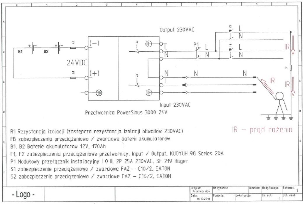

dlaczego zginął człowiek ?
porażenie.JPG [ 92.29 KiB | Przeglądane 8359 razy ]
Bo, w wyniku kiepskiego stanu izolacji, zawilgocenia pokład był pod napięciem. Dotknięcie bolca zerowego podłączonego przedłużacza zamknęło obwód.
Brak uziemienia od strony 24V - choć niezgodny z normą - nie miał tu znaczenia.
Jak sądzę pomogło by zabezpieczenie różnicowo-prądowe strony wyjściowej 230 V przetwornicy (o utrzymywaniu właściwego stanu izolacji, wyciągnięciu wniosków z poprzedniego wypadu, czy faktu wcześniejszego częstego działania różnicówek nie wspominam).
Ostatnio edytowano 27 kwi 2020, o 10:52 przez Wojtek Bartoszyński, łącznie edytowano 1 raz

A jednak skąś się tam wygenerowała w tym przewodzie faza - a skąd ?
Nie, nie wygenerowała się. A badanie przetwornicy (jak zauważyłeś) to potwierdziło.
Kojarzysz ptaszki siedzące na drutach elektrycznych? Wyobraź sobie, że jesteś w kontenerze do którego ktoś podłączył fazę. Możesz być na bosaka i go myć nawet... Nic się nie dzieje. Ale jak ktoś usłużnie poda ci "zero" (np podając wtyczkę przedłużacza który jest gniazdkiem wpięty do jakiegoś "zera")... :roll:
Rzuć okiem na schemat który załączyłem...
Wojtek - raz jeszcze pytanie - skąd na wyjściu przetwornicy wzięła się faza w trybie, w którym przetwornica w teorii nie pracowała?
Bo załączona była jak piszą do pracy jako normalny zasilacz odlądowy.

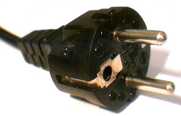

Do tego ostatniego: napisali, że "Po wyjściu z maszynowni na pokład dotknął dłonią jednego z biegunów wtyczki, nie osłoniętego bolca wtyczki połączonego z zaciskiem „N”przetwornicy." Bolec (styk ochronny) w przedłużaczu nie powinien być połączony z biegunem N, bo N jest linią roboczą a nie ochronną. Albo ten przedłużacz był "specjalnie spreparowany np. z 2.żył na 3" albo .... i to jest moja wersja, że od strony bębna z 4 gniazdami oprócz przetwornicy podłączono jeszcze jakiś odbiornik w I kl.ochronności (z tzw.zerowaniem) który galwanicznie połączył przewód N z PE.
Jak sugerował Wojtek wypadku by uniknięto gdyby zastosowano wył.różnicowoprądowy RCD za 50zł na wyjściu przetwornicy lub gdyby nie olewano przyczyny wybijania różnicówki przy podłączaniu zasilania z lądu.
PostNapisane: 4 maja 2020, o 11:03
Posty: 4878
Podziękował : 876
Otrzymał podziękowań: 1921
Tu akurat jest OK! :roll:
Wtyczka ma dwa bolce: jeden - połączony z "fazą" "L" (po jej podłączeniu) a drugi z... "N" (także po podłączeniu wtyczki... lub - niestety w tym przypadku - również gniazda z drugiej strony)
Akurat "PE" we wtyczce jest połączony nie z bolcem, a z... jego przeciwieństwem :cool:
CEE_7-7.jpg [ 26.06 KiB | Przeglądane 8027 razy ]
Za ten post autor Wojtek Bartoszyński otrzymał podziękowanie od: adzik

Oczywiście - masz rację, pomyliłem w logice strony przedłużacza :-( Tak jakoś bolec kojarzy mi się tylko ze stykiem ochronnym. W takim razie przedłużacz mógł być ok, a PE z N nie nie musiało być połączone ze sobą w żaden sposób.

PE nie powinno się odcinać! Jednak nie mamy zbadanego jego wpływu na ten układ (i wypadek) poza informacją że nie zaciski uziemiające nie były podłączone a "Pomiary rezystancji izolacji wszystkich zacisków L, N obwodów wejściowych i wyjściowych w stosunku do zacisku ochronnego wykazały wartości około 3GOhm".
Ostatecznie armator zastosował b.dobre rozwiązanie (ale drogie) w postaci kontroli stanu izolacji sieci pod napięciem.
Na ten nie. Ale łatwo sobie wyobrazić podobny, gdzie dotknięcie PE przedłużacza mogłoby podobny efekt wywołać.

W normalnych układach sieciowych PE jest połączone z N (galwanicznie lub przez rezystanację/pojemność). Tutaj mamy PE izolowane (3Gohmy) ale nie mamy pewności czy to jest stała izolacja czy też sterowana elektroniką (gdybam np. w czasie pracy inwertorowej zacisk uziemiający łączony jest przekaźnikiem do N). Z jakiegoś powodu linie są nazwane L i N a nie np. L1 i L2...
Wątpie w to że w instrukcji był nakaz stosowania RCD, natomiast samo wyprowadzenie zacisków uziemiających sugeruje ich użycie. Nie zrobiono tego a raport tego zaniedbania dobrze nie zbadał...
Oczywiście potencjał N może pojawić się na izolowanym PE poprzez połączenia poza samą przetwornicą... PE powinien być połączony z metalowym kadłubem i wówczas nie byłoby napięcia pomiędzy PE a kadłubem.

Krzysiu, nie wiem czy dobrze zrozumiałem Twoją wypowiedź, ale:
- RCD może być stosowane jako ochrona uzupełniająca. Są jednak sytuacje gdzie RCD pełni rolę ochrony przy uszkodzeniu jako samoczynne wyłączenie zasilania np. w TT. Nazwa ochrona uzupełniająca nie oznacza że jest zawsze dobrowolna, są miejsca gdzie jest prawnie nakazana np.w łazienkach.
- potem sam napisałeś, że jachty można zaliczyć do warunków zwiększonego zagrożenia, więc RCD powinien być zastosowany. Kiedy w załączonym w linku poradniku używane są słówa typu 'powinien' to mają znaczenie obowiązku prawnego (taką mam nadzieję, nie czytałem całości ani nie weryfikowałem tego)

Pozwolę sobie na drobny komentarz do tej ciekawej dyskusji:
na większości jednostek pływających stosowany jest układ połączeń IT (sieć izolowana).
W takim układzie stosowanie wyłącznika RCD jest bez sensu, bo nawet przy pełnym doziemieniu nie ma żadnej pewności, że on zadziała - po prostu pętla prądu doziemnego pozostaje nadal z jednaj strony otwarta (dokładniej: jest zamknięta przez pojemności doziemne). W takim układzie do kontroli izolacji stosuje się przekaźniki do ciągłego pomiaru rezystancji izolacji sygnalizujące wystąpienie doziemienia czyli spadku wartości rezystancji doziemnej poniżej zadanej wartości. W układzie IT jak najbardziej stosuje się uziemianie ochronne także po to, aby przekaźnik mógł wykryć powstanie doziemienia. Nie jest to jednak sugestia stosowania RCD.
Oczywiście sytuacja się zmienia w porcie, kiedy statek zostaje zasilony z rozdzielnicy nabrzeżnej, która często jest w "klasycznym" układzie TN-S. W takiej rozdzielni stosowanie RCD jest jak najbardziej zasadne i zalecane.
BTW. Ciekawe jest to, że raport (str.12) mówi o załączaniu napięcia 440V/50Hz.
Do tej pory spotykałem rozdzielnie dwusystemowe 400V/50Hz oraz 440V/60Hz ale były to porty wojenne przystosowane do standardów NATO europejsko-amerykańskich.
Tu albo jest jakaś hybryda labo błąd w zapisie.
No to źle zrozumiałeś. Odniosłem się do twojego stwierdzenia odnośnie instrukcji przetwornicy.
To akurat jest poradnik SEP, czyli tego uczą i są odwołania do odpowiednich norm. A czy to jest prawnie obowiązujące to tego też nie wiem.
A co do stosowania RCD, to jestem za stosowaniem wszędzie gdzie to ma sens.
Koszt nie jest jakiś mega wielki a zawsze to dodatkowe zabezpieczenie życia. O ile nie próbuje się go obejść. No i co jakiś czas trzeba go też testować.
Ciekawe spostrzeżenie bo rodzi pytanie na jakich, z jakiego materiały wykonane i jak rozległa jest sieć statku aby zainstalowany generator nie posiadał połaczenia punktu neutralnego z konstrukcją statku.
To stwierdzenie sugeruje wprost, że stosowanie układu IT na statkach to tylko mnożenie problemów.
Wręcz przeciwnie: zaletą sieci w układzie IT jest to, że wystąpienie doziemienia nie musi powodować zatrzymania jej pracy - wystarczy sygnalizacja tego stanu. Dlatego właśnie stosuje się go tam, gdzie niezawodność dostaw energii lub pracy układu sterowania jest krytyczna. I właśnie na statku, gdzie szansa na wystąpienie uszkodzeń izolacji (ze względu na rozległość, ciągłe drgania, wilgoć) jest bardzo duża, ta zaleta jest kluczowa. Gdyby był to układ TN-S pojedyncze uszkodzenie izolacji wyłączałoby sieć a więc często nieruchomiało statek lub jego istotne obwody.
Nie istotne obwody ale jeden obwód, ten w którym nastąpiło uszkodzenie.
Jak przerobić układ TN-S na IT?
To zależy, gdzie nastąpiłoby uszkodzenie. Jeżeli na głównym obwodzie zasilania odstawione zostałoby wiele urządzeń.
O tym, czy sieć pracuje w układzie TN czy IT decyduje fakt, czy źródło zasilania ma trwałe połączenie z ziemią czy jest od niej odizolowane.
W praktyce: jeżeli uziemimy centralny punkt transformatora 3f lub jedną fazę transformatora 1f to mamy sieć TN, jeżeli pozostawimy transformator odizolowany mamy sieć IT.
Tak więc żeby przerobić sieć TN na IT wystarczy usunąć niskoomowe połączenie źródła z ziemią (PE).
