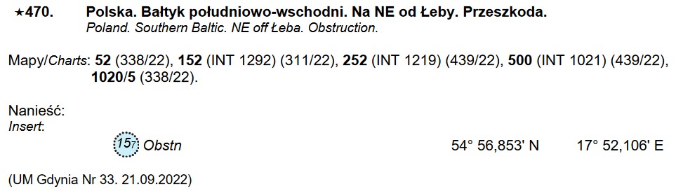

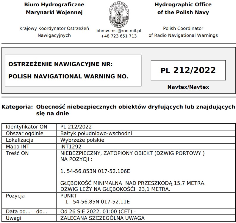

Dźwig zlokalizowany:
pozycja dźwigu.jpg [ 411.22 KiB | Przeglądane 10011 razy ]
Jachtom nie zagraża:
GŁĘBOKOŚĆ MINIMALNA NAD PRZESZKODĄ 15,7 METRA.
DŹWIG LEŻY NA GŁĘBOKOŚCI 23,1 METRA.
dźwig.jpg [ 156.15 KiB | Przeglądane 10009 razy ]

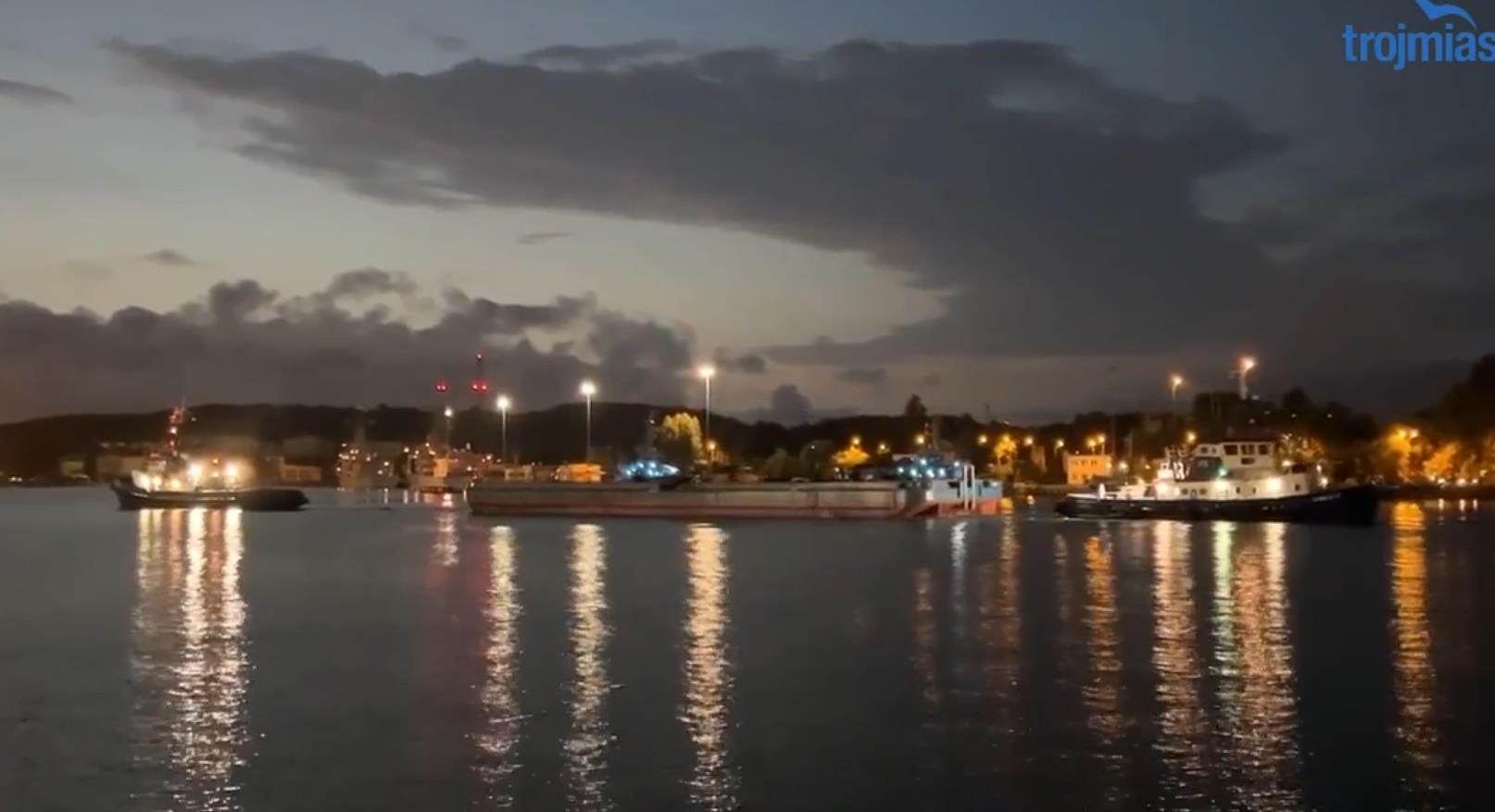

Wrzucam link do filmu z powrotu holownika do Gdyni.
https://tv.trojmiasto.pl/Holownik-Odys-wraca-do-portu-z-pusta-barka-Gdynia-24-08-2022-video-75862.html
Sam zestaw jest dość ciekawy światełkowo ze względu na holownik(?) na końcu, który
porusza się wstecz, przez co pokazuje przeciwne światło burtowe w stosunku do holownika z przodu.
zestaw holowniczy.jpg [ 85.31 KiB | Przeglądane 9801 razy ]

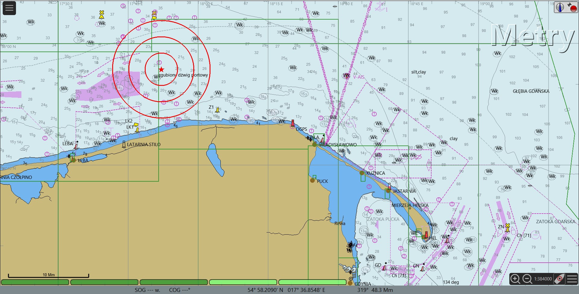

Po miesiącu :-? zdecydowano się "uwiecznić" dźwig na mapach:
Dźwig_na_mapach.jpg [ 53.06 KiB | Przeglądane 9253 razy ]

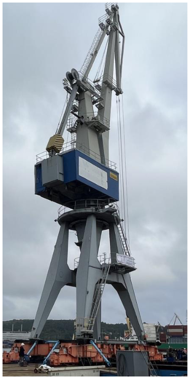

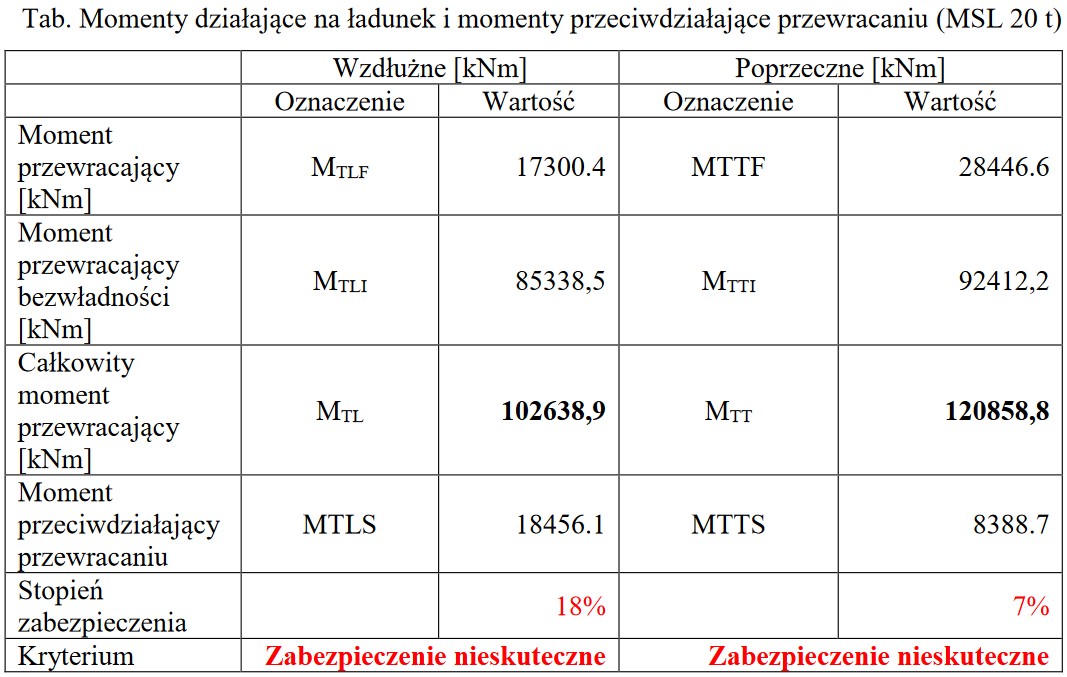

zasadniczą przyczyną utraty ładunku żurawia z pokładu pontonu TRD Voyager, było zastosowanie systemu mocowań o ograniczonej wytrzymałości. Krytycznym oddziaływaniem było przewracanie poprzeczne, które było zabezpieczone jedynie w 7%. Poprzeczne momenty przewracające oraz bezwładność masy żurawia wygenerowały obciążenia w systemie mocowania, które przewyższały ich wytrzymałość i powodowały odkształcenia plastyczne i docelowo ich zrywanie. Świadczy o tym rozginanie policzków na rurach oraz zrywanie zawleczek trzpieni. Zasadniczymi elementami systemu mocowania przenoszącymi największe obciążenia, były spoiny łączące górne belki mocujące z podwoziem żurawia. W trakcie przeprowadzonego badania i oględzinach pozostałości głównego systemu mocowania na pontonie TRD Voyager, Komisja zauważa, że spoiny belek mocujących najprawdopodobniej ulegały uszkodzeniu jako jeden z pierwszych elementów tego systemu mocowania.
tabela_skuteczność_zabezpieczenia.jpg [ 153.7 KiB | Przeglądane 6260 razy ]
żuraw.png [ 281.65 KiB | Przeglądane 6260 razy ]
Za ten post autor Wojtek Bartoszyński otrzymał podziękowanie od: kolorama
Hi, hi, hi...
A to łączyli profesjonaliści czy jacyś dyletanci ?
PostNapisane: 9 sie 2023, o 15:29
Posty: 4878
Podziękował : 876
Otrzymał podziękowań: 1921
"Tak więc po owocach poznacie ich." Więc zdecydowanie: dyletanci (być może z tytułem).
PostNapisane: 9 sie 2023, o 15:45
Posty: 14118
Podziękował : 354
Otrzymał podziękowań: 2454
Powiem Ci Wojtek, że że jak patrzę na to mocowanie to nóż mi się w kieszeni otwiera - przecież policzyć momenty obciążeń w funkcji przechyłów potrafi się już na pierwszym roku studiów mechanicznych a tutaj wygląda tak, jakby całą tą wielką konstrukcję powiązali u podstawy jakimiś niebieskimi sznureczkami :-(
Koszmar ...
