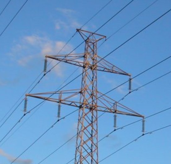

Cześć, jaka powinna być minimalna (bezpieczna) odległość aby przepłynąć jachtem pod linią energetyczną.
W locji jest napisane linia energetyczna 15m. Masz ma wysokość 43,67 ft czyli ok 13m.
Jednak czy 2 m to nie jest trochę za mało - czy nie będzie przeskoku ?
To zależy. Od: napięcia, wilgotności powietrza, jego zapylenia...
Bezpieczną wskazówką może być odległość przewodu od konstrukcji słupa (długość izolatora).
izolator.jpg [ 47.41 KiB | Przeglądane 2720 razy ]
Ponoć przyjąć można 1 cm / 10 kV. Czyli od linii 400 kV - 40 cm
https://pl.sci.fizyka.narkive.com/PvO5a ... rad-fizyka
Dobrze też wiedzieć
1. jakie jest zero mapy (czy locji) oraz
2. czy antena VHF albo inny wiatromierz jest wliczony w wysokość masztu. I czy
3. wysokość masztu jest:
. a) wysokością nad KLW,
. b) długością rury,
. c) wysokością od pokładu do topu... :cool:
